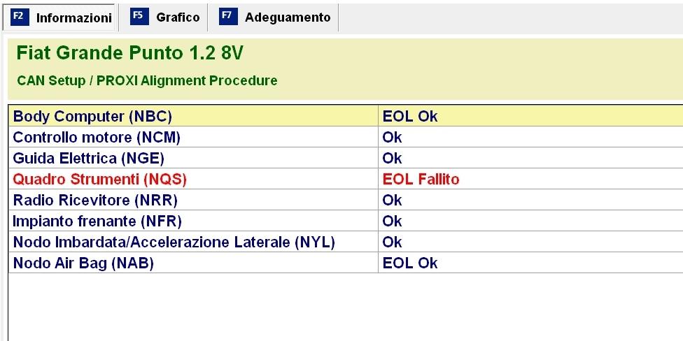

é stato installato cruscotto e strumentazione della punto evo su una grande punto, tutto funziona (radio, quadro strumenti ecc) solo che i km lampeggiano, quando vado ad effettuare l'allineamento proxy con multi...scan mi da "errore quadro strumenti sconosciuto"
 ho provato ad effettuare l'allineamento impostando il programma sia su grande punto che su punto evo, ma nada

ma i km combaciano con quelli in ecu? in diagnosi ti da qualche errore?
ciao, no, il quadro ha più km della ecu circa 10mila.
mentre allinea esce "errore sconosiuto" (senza nessun codice)

Salve, riesumo il posto per evitare di crearne altri inutili. Ho un problema con una Fiat punto mk2b 2004 1.2 8v dynamic di un cliente , che ha installato un quadro strumenti del tipo "emotion" con display 3 righe. Ho cercato di effettuare l'allineamento in quanto lo schermo lampeggia, però il risultato è: errore sconosciuto e status EOL fallito. Premetto che i km del quadro usato sono 204668 km e quella della ecu 95604. Può darsi che ho questo errore in quanto i km sono superiori nel quadro? Inoltre il sondino temperatura non è installato ed ho un errore B2008 ovvero nessun segnale sonda temp est.

L'errore che ricevo è lo stesso del tuo, hai infine risolto nel tuo caso? erano i km in più?
