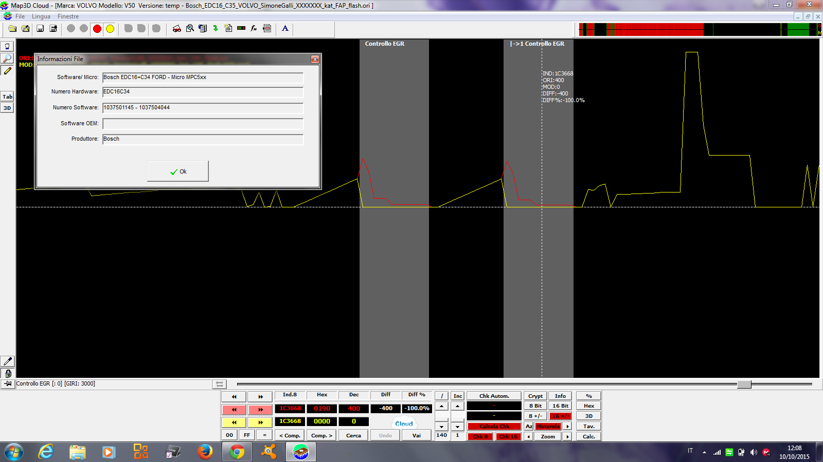

Stefano_Tanturri Inviato 10 Ottobre 2015 Inviato 10 Ottobre 2015 Salve ragazzi.. deo esclude la valvola EGR a questa volvo V50 1.6cc.. i dati sono chiari nella foto e allego anche il file originale.. sapete dirmi se è esatto? Bosch_EDC16_C35_VOLVO_SimoneGalli_XXXXXXX_kat_FAP_flash-BDM.rar

GF PowerPerformance Inviato 10 Ottobre 2015 Inviato 10 Ottobre 2015 non so dirti se è giusto o è sbagliato (non mi è mai capitato di chiudere l'egr su quest'auto) ma posso dirti che, se mi capitasse, io la farei esattamente così fammi sapere
Stefano_Tanturri Inviato 10 Ottobre 2015 Autore Inviato 10 Ottobre 2015 (modificato) sembra la strategia più appropriata per una EGR.. insomma non ne vedo altre logiche di mappe che controllano la EGR.. mi confonde che rimane un comando di valori sino a fine dei giri.. Modificato 10 Ottobre 2015 da stefano_T
