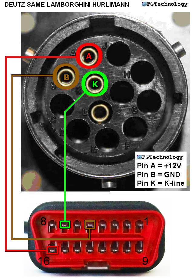

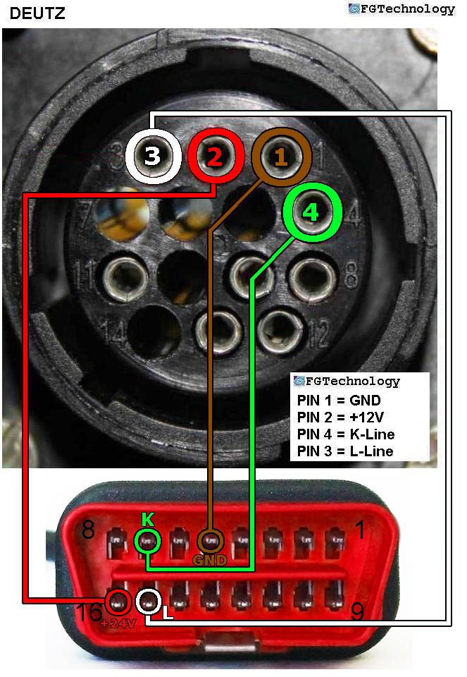

ce73 Inviato 10 Ottobre 2015 Inviato 10 Ottobre 2015 Vorrei provare a leggere la mappa di questo trattore con fgtech.. qualcuno sa come si collega? Mai vista una centralina Deutz
Ospite riccardo59 Inviato 1 Novembre 2015 Inviato 1 Novembre 2015 ciao se la presa diagnosi e' questa in figura, ecco il collegamento ciao
ce73 Inviato 1 Novembre 2015 Autore Inviato 1 Novembre 2015 Ok grazie maio vorrei sapere come si può collegare a banco..Grazie ancora comunque
Ospite riccardo59 Inviato 1 Novembre 2015 Inviato 1 Novembre 2015 al banco non lo so ma se vai nei documenti di fg ci drovebbe essere qualcosa
