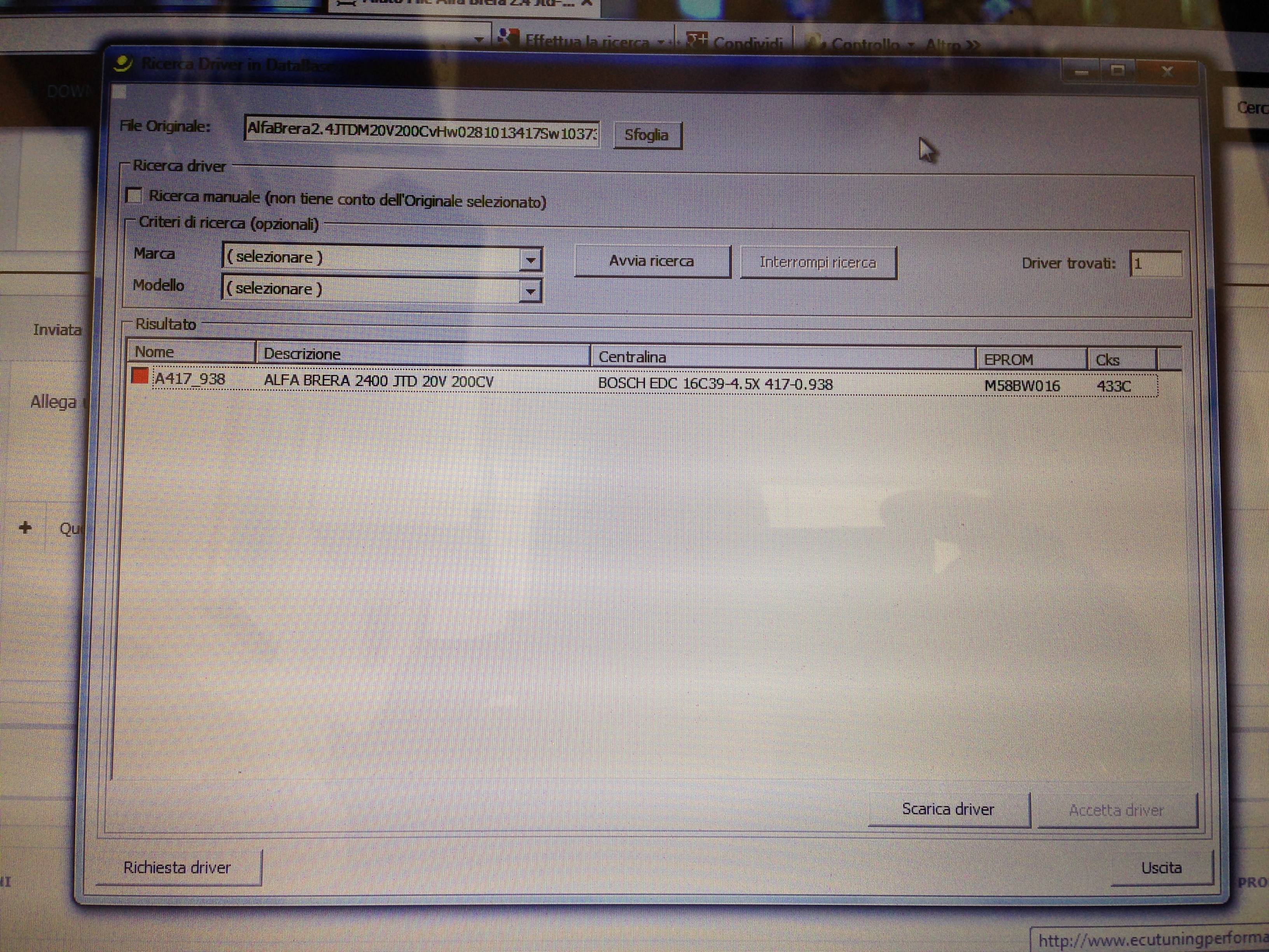

Pietro76 Inviato 17 Ottobre 2015 Autore Inviato 17 Ottobre 2015 Non riesco ad aprire il file in Ecm titanium !!!
Errecinque Inviato 17 Ottobre 2015 Inviato 17 Ottobre 2015 Non riesco ad aprire il file in Ecm titanium !!!in che senso? Se apri ecm poi clicchi su sfoglia e vai a selezionare il tuo file ORI e ti trova in automatico il driver.cliccki "accetta driver" e ti apre il file in lettura.
Pietro76 Inviato 17 Ottobre 2015 Autore Inviato 17 Ottobre 2015 trova un driver ma non mi fa cliccare su accetta driver
Errecinque Inviato 17 Ottobre 2015 Inviato 17 Ottobre 2015 Seleziona il driver prima o cliccaci 2 volte sopra
Pietro76 Inviato 17 Ottobre 2015 Autore Inviato 17 Ottobre 2015 mi fa cliccare solo su scarica driver, richiesta driver oppure uscita
Errecinque Inviato 17 Ottobre 2015 Inviato 17 Ottobre 2015 Allega uno screen per favore così capiamo meglio.
Errecinque Inviato 17 Ottobre 2015 Inviato 17 Ottobre 2015 (modificato) Mmmhh mi sa che non hai installato correttamente il titanium o ti manca la banca dati dove sono memorizzati i driver. Modificato 17 Ottobre 2015 da Errecinque Parola mancante
Errecinque Inviato 17 Ottobre 2015 Inviato 17 Ottobre 2015 Stai aprendo il tuo file .ori per primo vero?
