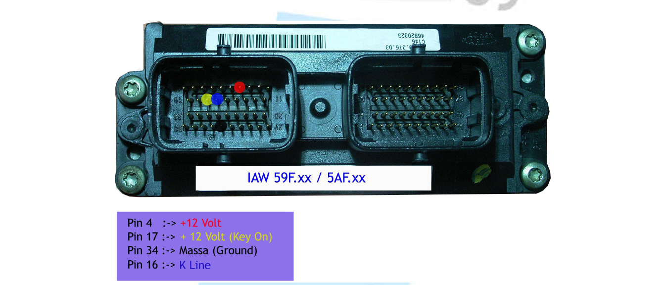

demondue Inviato 19 Ottobre 2015 Inviato 19 Ottobre 2015 ciao qualcuno ha una foto di questo pinout in boot ke nn riesco a sbloccarla dopo errata scrittura
demondue Inviato 19 Ottobre 2015 Autore Inviato 19 Ottobre 2015 come faccio a sapere la line k del galletto quale e i 12- e i 12+
demondue Inviato 19 Ottobre 2015 Autore Inviato 19 Ottobre 2015 dice ke nn e in boot ho provato col gallo si il file ori ce l'ho
demondue Inviato 19 Ottobre 2015 Autore Inviato 19 Ottobre 2015 (modificato) ho provato ma niente da fare io lo bloccata con il marellituning mentre mettevo un file vergine ho anke il new genius della dimensione sport ma nn ha il sistema boot Modificato 19 Ottobre 2015 da demondue
