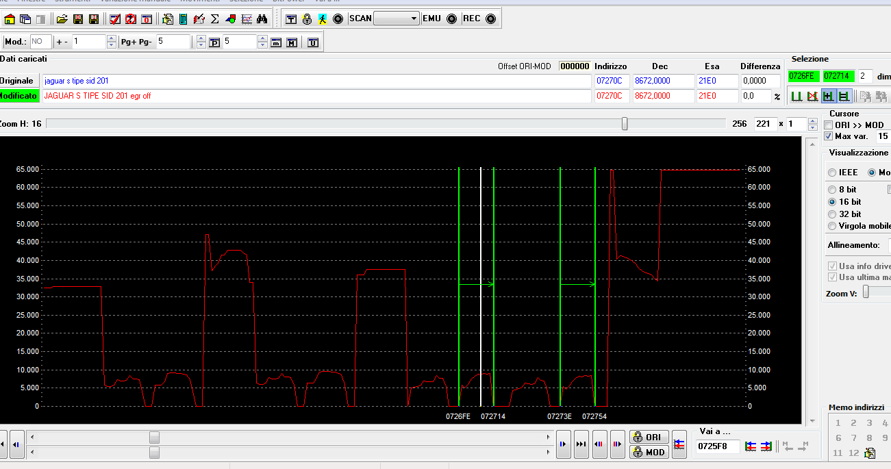

alien2011 Inviato 31 Ottobre 2015 Inviato 31 Ottobre 2015 ciao non ho mai fatto questa car ma sono interessato quindi posto uno screen e vediamo se ci saltiamo fuori...... 1
OMBRA Inviato 1 Novembre 2015 Autore Inviato 1 Novembre 2015 come screen sembrerebbero loro ma bisogna provare se effettivamente è così !!
