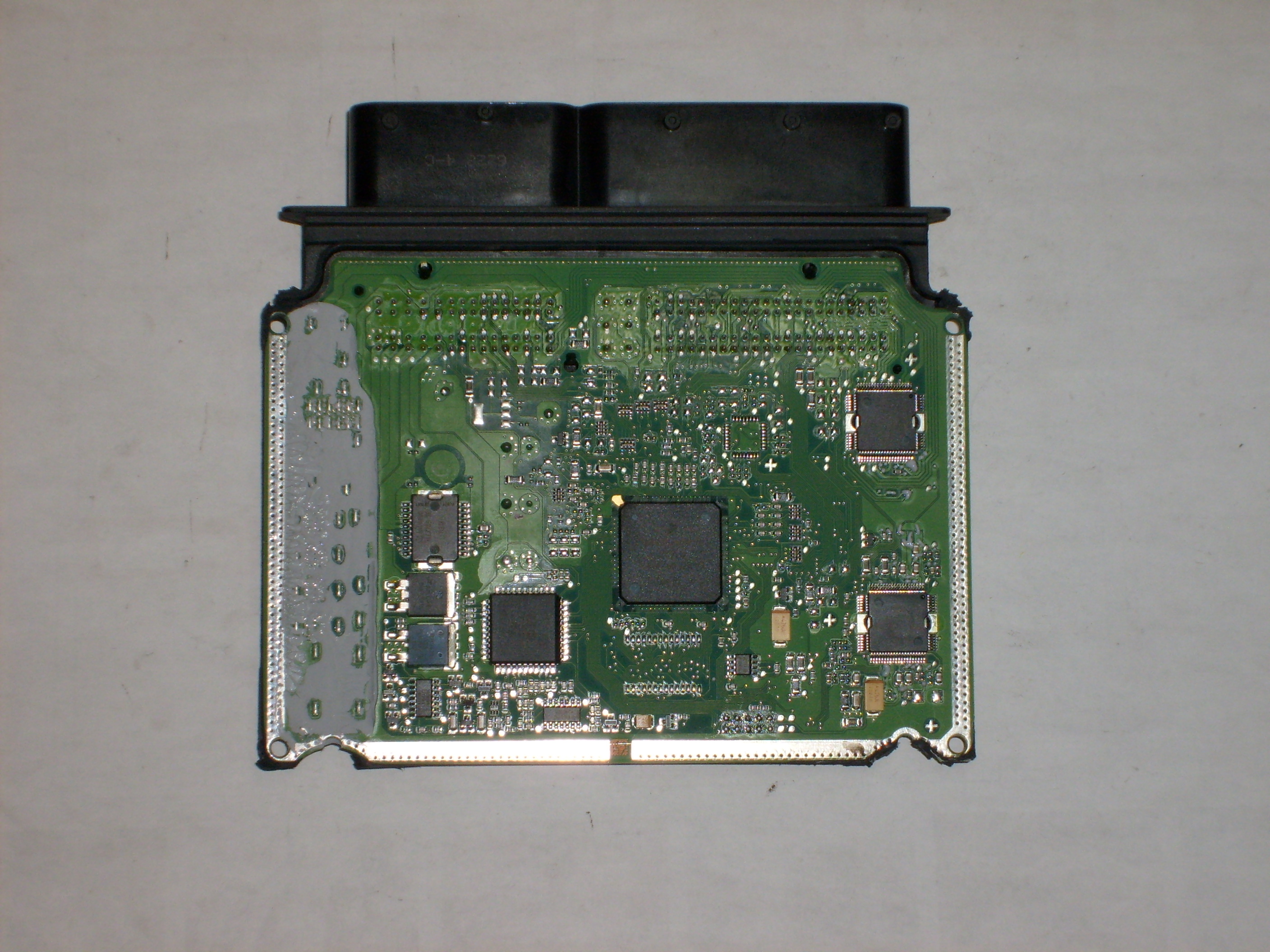

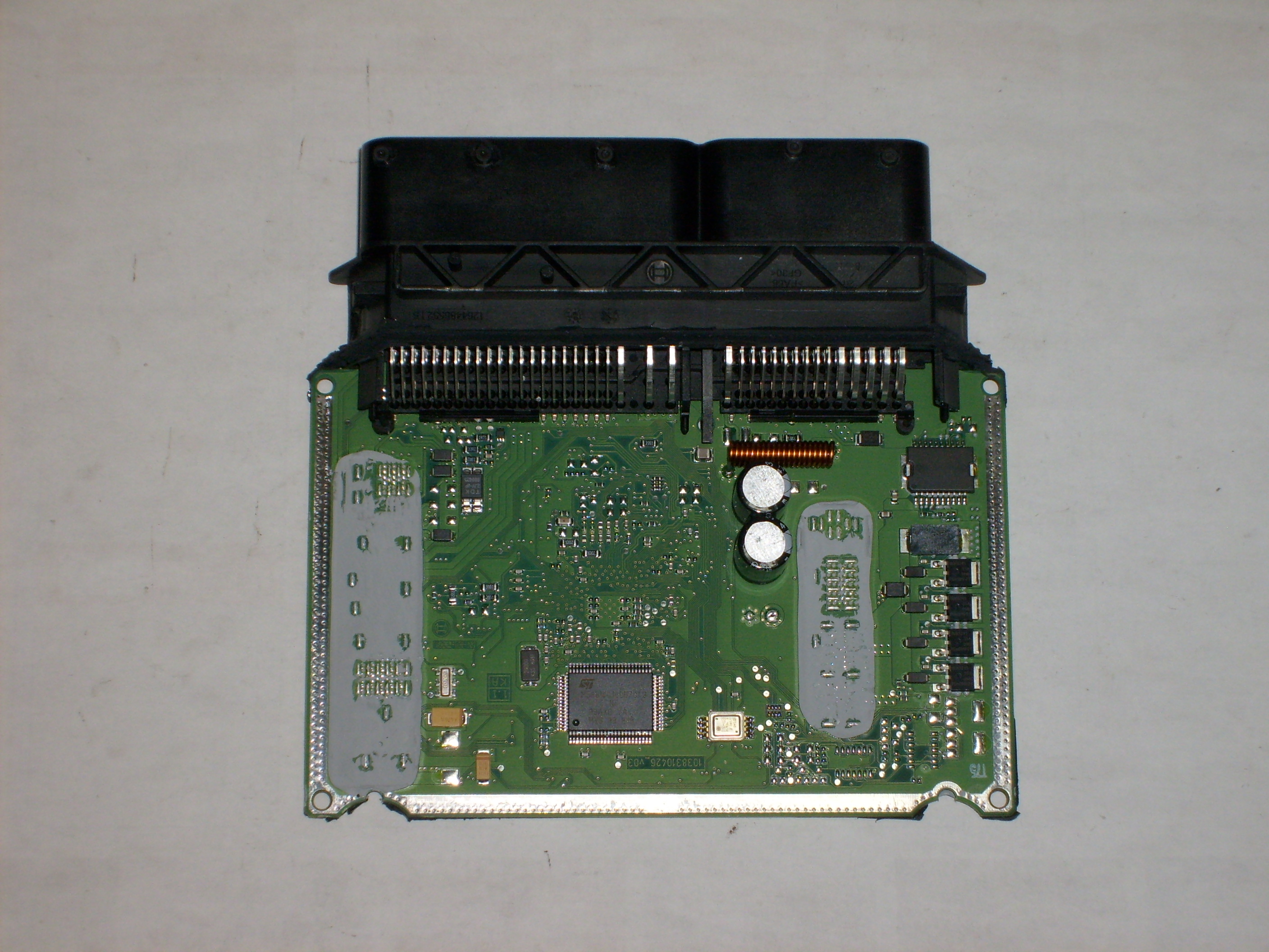

OMBRA Inviato 23 Marzo 2016 Inviato 23 Marzo 2016 se mi fate delle foto delle ecu provo a ricordare il posizionamento di quella resistenza senza che l'andiate a cercare 1
OMBRA Inviato 23 Marzo 2016 Inviato 23 Marzo 2016 35 minuti fa, carreracoupe ha scritto: sulla seconda foto deve esserci quella con la sigla r120 dovrebbe essere nera ....

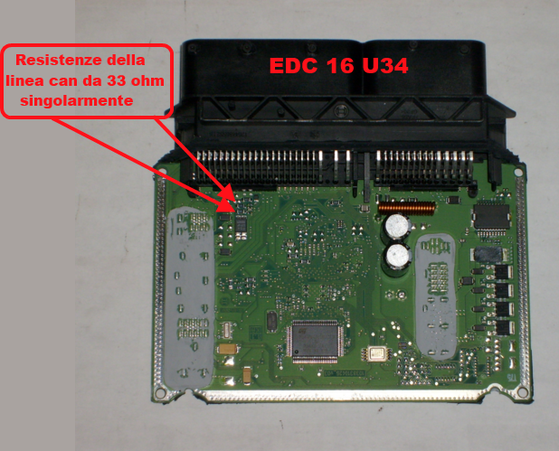

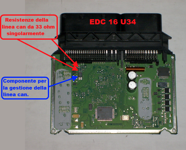

DIL 68 Inviato 26 Marzo 2016 Inviato 26 Marzo 2016 Ragazzi vi aggiorno riguardante le resistenze della linea can della mia centralina che è di una WV edc16u34,su queste centraline ho scoperto che a differenza delle altre anche dello stesso gruppo,la linea can invece di avere una resistenza da 120 ohm ce l'ha da 66 ohm,per questo non riuscivo a trovarle,perchè porta due resistenze da 33 ohm,difatti se si prova con un multimetro ai due pin della linea can troveremo una resistenza da 66 ohm.Inizialmente mi ero cullato credevo di aver trovato il difetto della mancata comunicazione,visto che avevo testato su di una edc16cp34 e trovavo 120ohm,poi dopo tante prove sono mi son fatto portare un'auto da un cliente con stessa centralina edc16u34 e con mio rammarico ho visto che anche su quella funzionante trovavo 66ohm,quindi non è un problema di resistenze. 3

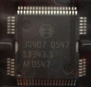

DIL 68 Inviato 29 Marzo 2016 Inviato 29 Marzo 2016 Questo è il componente che gestisce la linea can,ho provato a sostituirlo con un'altro di una centralina funzionante ma non comunica lo stesso, collegando la centralina a banco d'ha l'impressione di voler iniziare a comunicare ma non visualizza ne gli errori e ne i parametri e subito dopo sul video appare comunicazione interrotta.Comincio a pensare che il problema possa dipendere da qualche componente che abilita proprio la comunicazione con la diagnosi.Qualcuno sa se c'è un componente specifico per la comunicazione?
carreracoupe Inviato 29 Marzo 2016 Autore Inviato 29 Marzo 2016 18 minuti fa, DIL 68 ha scritto: Questo è il componente che gestisce la linea can,ho provato a sostituirlo con un'altro di una centralina funzionante ma non comunica lo stesso, collegando la centralina a banco d'ha l'impressione di voler iniziare a comunicare ma non visualizza ne gli errori e ne i parametri e subito dopo sul video appare comunicazione interrotta.Comincio a pensare che il problema possa dipendere da qualche componente che abilita proprio la comunicazione con la diagnosi.Qualcuno sa se c'è un componente specifico per la comunicazione? Cmq anche la mia nn comunica in diagnosi ma cmq in bdm leggo e scrivo. Seguendo la linea can arrivo a 2 82c250 potrebbe essere uno di quelli
OMBRA Inviato 29 Marzo 2016 Inviato 29 Marzo 2016 ragazzi dovete vedere se sulle vostre schede avete questo integrato è che la linea vada a finire proprio su di lui !!! allego foto
DIL 68 Inviato 29 Marzo 2016 Inviato 29 Marzo 2016 1 ora fa, carreracoupe ha scritto: Cmq anche la mia nn comunica in diagnosi ma cmq in bdm leggo e scrivo. Seguendo la linea can arrivo a 2 82c250 potrebbe essere uno di quelli Anche io leggo e scrivo in bdm,a me ne porta solo uno di quei componenti ed è quello indicato nell' immagine ,non ricordo se ha lo stesso codice del tuo, domani lo posto.
DIL 68 Inviato 29 Marzo 2016 Inviato 29 Marzo 2016 1 ora fa, alessio1993 ha scritto: o questo !! Si ne porta due,domani verifico i codici se sono uguali a quelli postati da te,credi che uno di quelli serva per la comunicazione?
OMBRA Inviato 29 Marzo 2016 Inviato 29 Marzo 2016 si sono di comunicazione però bisogna verificare !! 10 minuti fa, DIL 68 ha scritto: Si ne porta due,domani verifico i codici se sono uguali a quelli postati da te,credi che uno di quelli serva per la comunicazione?
