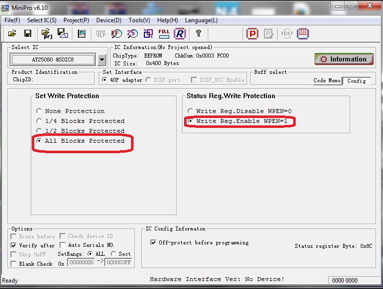

Ciao,
ho una centralina Fiat DCU3F.001 da scodificare e allego il file ori, qualcuno riesce a darmi un aiuto?  immo decoding 3.2 è sicuro come software da utilizzare? la serial AT25080 come posso proteggerla per evitare che venga riscritta? a livello hardware sul data sheet parla del pin WP che serve a proteggerla (va tenuto a livello basso GND giusto?):
"WRITE PROTECT: The write protect pin (WP) will allow normal read/write operations when held high. When the WP pin is brought low and WPEN bit is “1”, all write operations to the status register are inhibited"
Grazie a chi mi potrà aiutare
