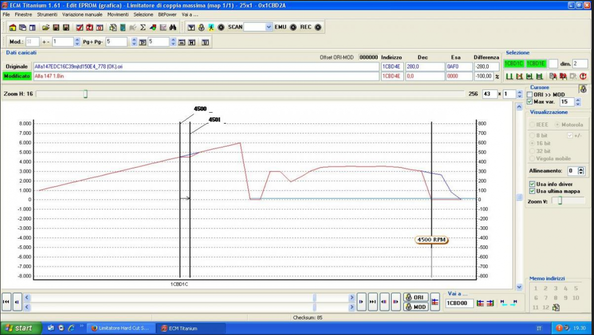

alex.patane Inviato 11 Novembre 2015 Inviato 11 Novembre 2015 salve ragazzi chiedo a qualche esperto di buon cuore se può darmi qualche dritta riguardo il limitatore da impostare a 4500 giri su edc15 c7 della mia stilo 1.9 jtd 115cv , o controllato sul forum varie discussioni di questo genere ma nessuna a buon fine. carico la mia mappa ori della mia stilo jtd da usare come cavia riguardo i limitatori o scoppiettio a 4500giri che va molto ultimamente , sono riuscito o provato alcuni indirizzi ma nulla da fare qualcuno mi aiuta ??? grazie mille come sempre anticipatamente . ORI.rar
Salvo alfa Inviato 11 Novembre 2015 Inviato 11 Novembre 2015 se non lo hai mai fatto e un casino io ho guardato la discussione di claudio 80 mi sembra e a li ho capito facendo dei tentativi ma comunque se vuoi te lo faccio
Salvo alfa Inviato 11 Novembre 2015 Inviato 11 Novembre 2015 dovresti fare questo lavoro in pratica salvare e poi inserire la mappa modificata in ori per leggerla 2 1
alex.patane Inviato 11 Novembre 2015 Autore Inviato 11 Novembre 2015 Il 11/11/2015 at 22:04, Salvo alfa ha scritto: dovresti fare questo lavoro in pratica salvare e poi inserire la mappa modificata in ori per leggerla Expand se riesci a farmelo tene sarei immensamente grato
Salvo alfa Inviato 11 Novembre 2015 Inviato 11 Novembre 2015 ecco qua pero poi mi posti il video alla fine sono 2 minuti di lavoro comunque se lo devi leggere devi fare come file ori senno caricalo subito e a 4500 giri scatta il rev buon divertimento REV STILO.mod 1
alex.patane Inviato 11 Novembre 2015 Autore Inviato 11 Novembre 2015 quella che ai postato e una edc 16c39 non e uguale alla mia se non mi sbaglio
Salvo alfa Inviato 11 Novembre 2015 Inviato 11 Novembre 2015 e quella che hai caricato tu cmq controllo
alex.patane Inviato 11 Novembre 2015 Autore Inviato 11 Novembre 2015 si mi riferivo alla foto di prima cmq grazie mille domani la provo ma tu lai gia provata su simili modelli ??? 1
Salvo alfa Inviato 11 Novembre 2015 Inviato 11 Novembre 2015 Io ho la 147 Jtd 115 e funziona puoi stare tranquillo

Danielsan Inviato 29 Novembre 2015 Inviato 29 Novembre 2015 Ciao a tutti...la spiegazione è semplice...il bit ke salvo alfa modifica prima del limitatore di coppia è il grafico dei break-point del suddetto limitatore...dopodichè sul limitatore mette a zero il valore di coppia ed il gioco è fatto...senza scarico sarà una grande delusione ahahahah 1

Tky Inviato 19 Dicembre 2015 Inviato 19 Dicembre 2015 Scusate, non potendo più condividere ne scaricare (è tutto a pagamento.. sembra de sta alle poste italiane), mi confermate che su edc15c7 (alfa 147 115cv - 332_642) gli id da mettere a zero sono: 078644 (4500rpm fuori mappa ecm) e 07866A su limitatore di coppia ? E' la corretta procedura ? 1
Salvo alfa Inviato 19 Dicembre 2015 Inviato 19 Dicembre 2015 Allora apri il l'imitatore di coppia scorri mezza pagina in dietro dove ci sono i giri motore fuori mappa lì ti esce 4500 5000 5200 se lo fai a 4500 giri abbassi il 5000 a 4501 poi togli il 2D sempre nel l'imitatore di coppia nella scala dei RMP dopo 4500 metti a 0 5000 e 5200.... Comunque te lo sconsiglio a 4500 giri se non è ori perché non superi i 205/210 km/h che scatta l'imitatore impostalo a 5000
Tky Inviato 20 Dicembre 2015 Inviato 20 Dicembre 2015 Ciao Salvo alfa L'auto ha lievi modifiche con tubazioni aria in inox, scarico diretto fatto a mano e downpipe. Il resto é tutto ori. Consigli di impostarlo a 5k rpm? Cmq gli id sono quelli elencati sopra. Grazie
Salvo alfa Inviato 21 Dicembre 2015 Inviato 21 Dicembre 2015 Si impostalo a 5k ke è meglio comunque dovrebbero essere quello ma comunque non puoi sbagliare se vai su limi di coppia e apri i 2 d
