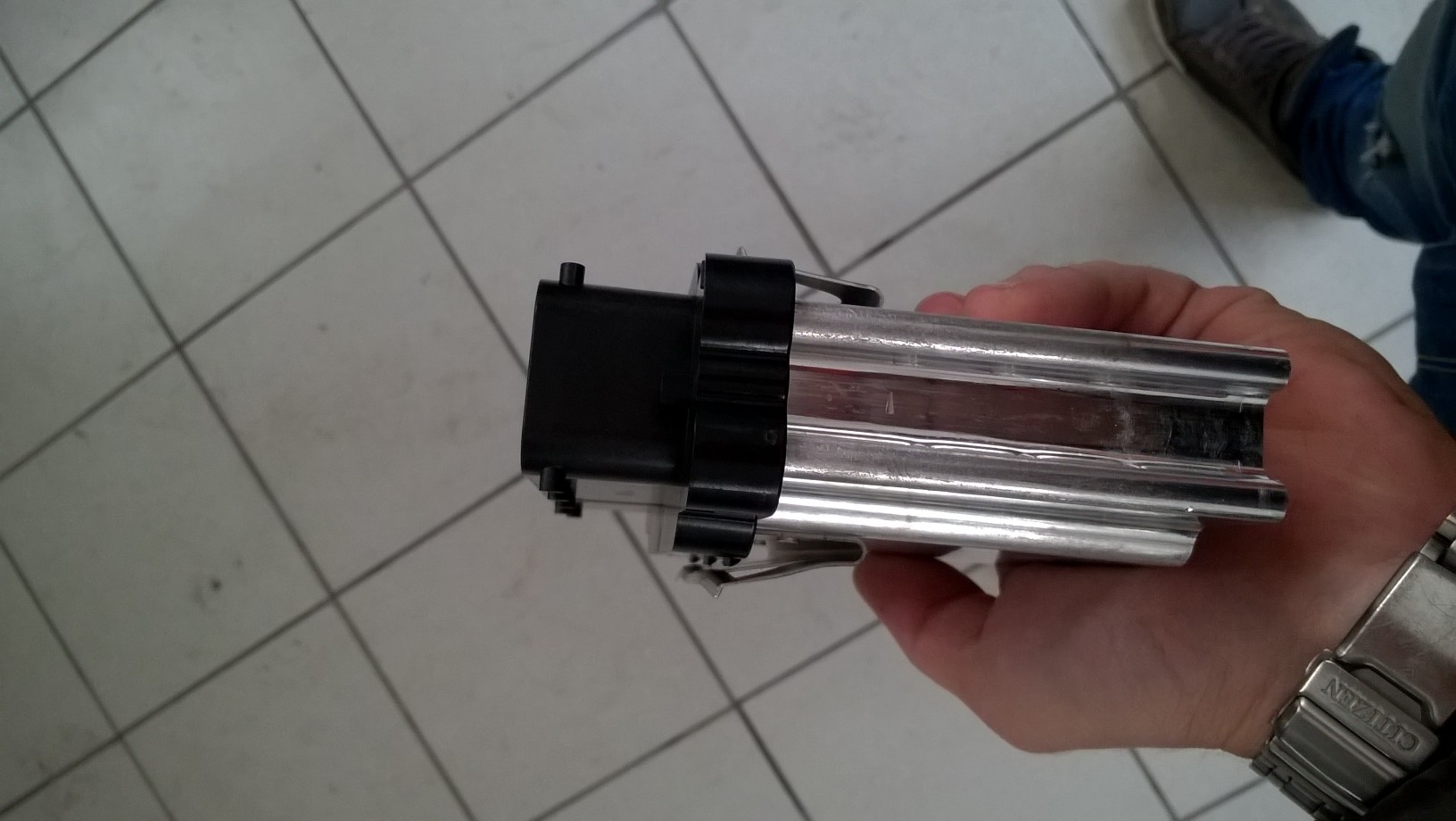

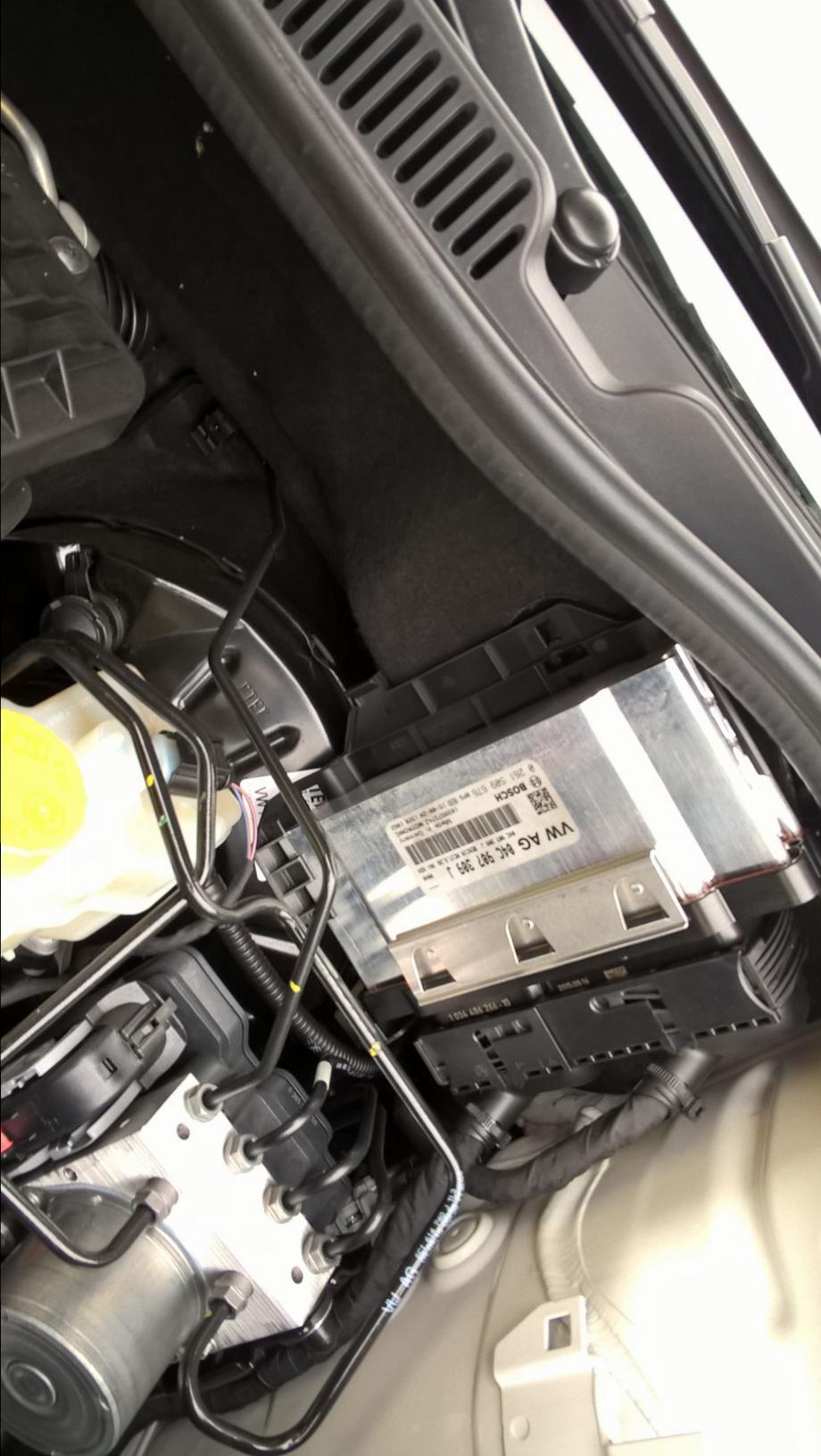

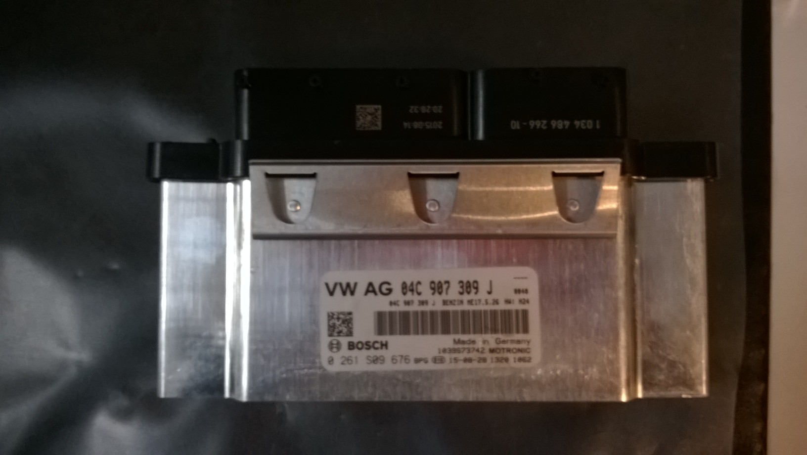

Warchip Inviato 12 Novembre 2015 Inviato 12 Novembre 2015 Buongiorno a tutti... mi sono imbattutto in questa ecu... ormai moltissime vw/seat / audi le hanno montate... sono la serie med 17.5.XX della Bosch... le avete viste? qualcuno ha già provato ad aprirle o a mapparle??? qualunque info è ben che utile. 1
Vortex ECU Inviato 12 Novembre 2015 Inviato 12 Novembre 2015 non sono certo ma credo che si sfila dai connettori esce la scheda completa, ma niente di certo sta sera se ho tempo gi guardo a dietro cmq sicuramente si possono mappare ecc, la scheda interna dovrebbe essere identica alle vecchie hanno solo cambiato il telaio
Warchip Inviato 12 Novembre 2015 Autore Inviato 12 Novembre 2015 ne sei sicuro ??? io ho provato a sollveare le linguette esterne (quelli di latta/alluminio) ho provato a tirare con forza, ma il nulla... niente da fare neanche si muoveva... poi ho controllato e alien non ha per mapparle...!!! mi piacerebbe provare ad aprirle ma nn sembra facile come sembra... 1
Vortex ECU Inviato 21 Novembre 2015 Inviato 21 Novembre 2015 mi sembra l' unica soluzione, la scatola è un corpo unico quindi l' unica possibilità è estrarla cosi , manualmente sicuro nn ci riesci , dovresti provare con molta cautela con un estrattore, ma fai molta attenzione , non si sa mai che si siano inventati qualche diavoleria

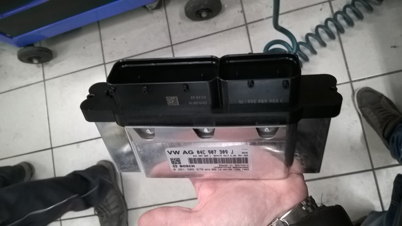

marchino Inviato 22 Febbraio 2016 Inviato 22 Febbraio 2016 Salve a tutti, mi sono trovato pure io con questa ecu montata su una polo 1000 44kw, ma non so come leggerla, poi essendo un novellino del settore, non vorrei fare danni qualcuno sa darmi qualche info? Ho a disposizione Ktag, Kess,gallo fg4, dima, ed i 4 schedini classici...
Warchip Inviato 22 Febbraio 2016 Autore Inviato 22 Febbraio 2016 ciao,non l'ho piu' fatta... come mi arriva una simile provo e vediamo .. 1
marchino Inviato 22 Febbraio 2016 Inviato 22 Febbraio 2016 Grazie mille, sono 5 giorni che ci ammattisco dietro!!!!!! 1
Warchip Inviato 22 Febbraio 2016 Autore Inviato 22 Febbraio 2016 ma ... l'hai aperta ? se si posta 2 foto.... 1
marchino Inviato 22 Febbraio 2016 Inviato 22 Febbraio 2016 No, prima volevo vedere se si riesce a leggere, stavo cercando in giro almeno i protocolli, ma per ora buio totale..... posso farmi portare l'auto ed aprirla, ma rimandarlo via a mani vuote, mi scoccia....
Warchip Inviato 22 Febbraio 2016 Autore Inviato 22 Febbraio 2016 Il 22/02/2016 at 16:16, marchino ha scritto: No, prima volevo vedere se si riesce a leggere, stavo cercando in giro almeno i protocolli, ma per ora buio totale..... posso farmi portare l'auto ed aprirla, ma rimandarlo via a mani vuote, mi scoccia.... Expand capisco perfettamente... pero' se la apri e fai delle foto alla scheda è probabile che riesco a dirti dove attaccarti per il boot ... ps. tante volte non c'è il protocollo ma usi un protocollo con il TC corretto e la legge... !!! 1
marchino Inviato 22 Febbraio 2016 Inviato 22 Febbraio 2016 Allora lo chiamo, e sento se passa con la macchina..... 1
Warchip Inviato 22 Febbraio 2016 Autore Inviato 22 Febbraio 2016 ok. poi mandami la foto della scheda ... possibilmente fatta bene, il pin di boot te lo trovo (QUASI SICURO) per le connessioni ai pin invece probabile che vada bene una di quelle precedenti ma vediamo per sicurezza 1
marchino Inviato 22 Febbraio 2016 Inviato 22 Febbraio 2016 Ok, perfetto, solo che mi dovrai guidare anche per le connessioni, perchè essendo un novellino, non so queli siano le precedenti....
Warchip Inviato 22 Febbraio 2016 Autore Inviato 22 Febbraio 2016 no problem.... faremo ... casomai scrivimi una mail : nos748@hotmail.it ps... che auto è ?
marchino Inviato 22 Febbraio 2016 Inviato 22 Febbraio 2016 polo 1000 a benzina del 2014 44Kw codice motore CHY... Ho trovato dei codici motore simili, li ha la Fox, ma i codici motore sono CHY però hanno anche A, B, o C...e ci sarebbero anche i 44Kw...
Warchip Inviato 22 Febbraio 2016 Autore Inviato 22 Febbraio 2016 era la stessa macchina che ho beccato io !!! montano ecu simili anche le seat 1.4 tsi nuovo modello con motore da 127cv.... 1
marchino Inviato 23 Febbraio 2016 Inviato 23 Febbraio 2016 Qualcuno l'ha mai aperta? Io mi sono arreso, perchè credo sia puntonata la scocca per trattenere la scheda.....

marchino Inviato 23 Febbraio 2016 Inviato 23 Febbraio 2016 A leggere id con kess ho già provato io, confermo quello che dice Warchip, da errore sveglia!!! Provo a sentire gli sfasciacarrozze se ne rimedio una anche rotta, ma giusto per vedere come si apre, perchè ieri ho forzato parecchio, ma poi mi sono fermato, perchè si sarebbe sicuramente spezzata la scheda.... Teniamoci aggiornati, questa ormai è una sfida....
Vortex ECU Inviato 23 Febbraio 2016 Inviato 23 Febbraio 2016 Il 23/02/2016 at 15:28, marchino ha scritto: Qualcuno l'ha mai aperta? Io mi sono arreso, perchè credo sia puntonata la scocca per trattenere la scheda..... Expand ne faccio una a giorni cmq si può aprire 2

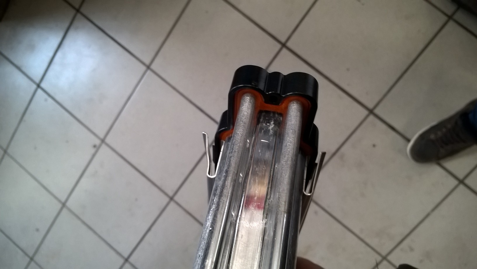

Warchip Inviato 24 Febbraio 2016 Autore Inviato 24 Febbraio 2016 Il 23/02/2016 at 23:17, Vortex ECU ha scritto: ne faccio una a giorni cmq si può aprire Expand vortex, ottimo... si avevo visto anche io le linguette su ambo i lati ma nonostante le avessi provate ad alzare non ero riuscioto a sfilare la scheda... casomai se ce la fai , potresti fare qualche foto ? grazie

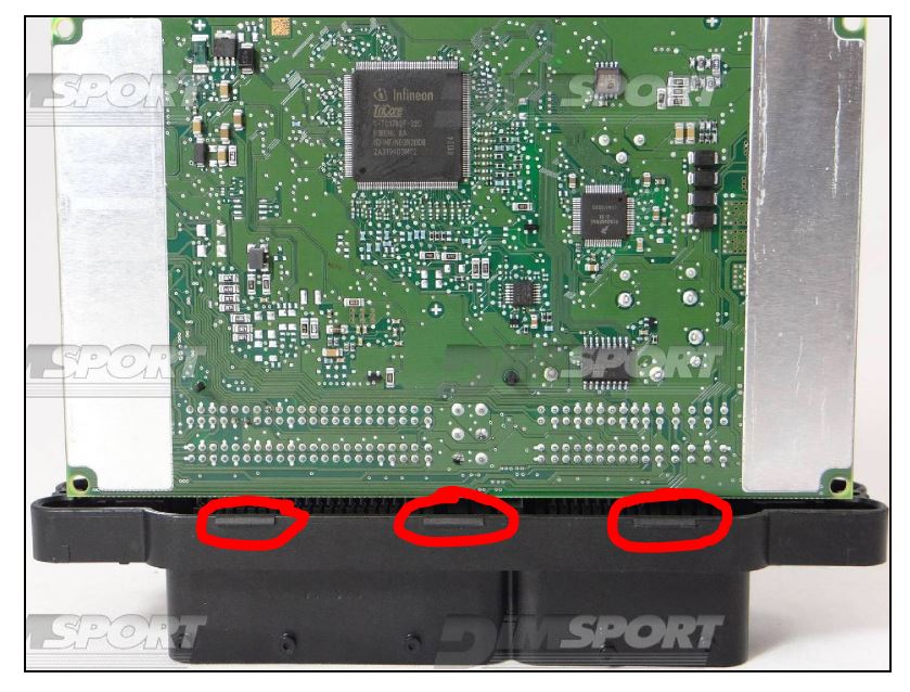

Warchip Inviato 24 Febbraio 2016 Autore Inviato 24 Febbraio 2016 ok... mi sono documentato su un altro froum... come è evidenziato bisogna alzare el linguette , inoltre alcune med 17.5.21 e med17.5.25 hanno delle punzonature sulla centralina... ... e vanno trapanate. !!! molto rischioso ... 1
marchino Inviato 24 Febbraio 2016 Inviato 24 Febbraio 2016 Allora avevo visto bene, che era puntonata....
Vortex ECU Inviato 24 Febbraio 2016 Inviato 24 Febbraio 2016 Il 24/02/2016 at 08:40, Warchip ha scritto: ok... mi sono documentato su un altro froum... come è evidenziato bisogna alzare el linguette , inoltre alcune med 17.5.21 e med17.5.25 hanno delle punzonature sulla centralina... ... e vanno trapanate. !!! molto rischioso ... Expand i punti sopra descritti sono visibili all' esterno ? se si sapete indicarmi dove grazie
Vortex ECU Inviato 24 Febbraio 2016 Inviato 24 Febbraio 2016 Il 24/02/2016 at 08:40, Warchip ha scritto: ok... mi sono documentato su un altro froum... come è evidenziato bisogna alzare el linguette , inoltre alcune med 17.5.21 e med17.5.25 hanno delle punzonature sulla centralina... ... e vanno trapanate. !!! molto rischioso ... Expand scrivimi a ecu.service@outlook.com
