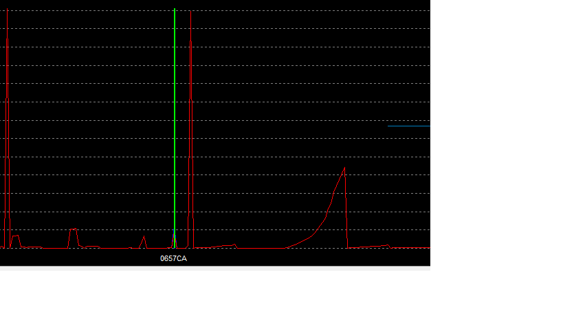

Ospite antoniog5s Inviato 12 Novembre 2015 Inviato 12 Novembre 2015 salve a tutti ragazzi si sente molto parlare del popcorn o rev limiter ocome dir si voglia sul forum ho rovistato e ho trovato soltanto per jtd o tdi volevo sapere se qualcuno di voi e riuscito a fare questo lavoro su un multijet 1.3 70cv se gentilmente potrebbe spiegaro allego il file ori se qualcuno puo darmi una mano ne sare grato alfonsooriginale
Ospite metz Inviato 12 Novembre 2015 Inviato 12 Novembre 2015 Subito prima della mappa tempi iniezione, devi cercare in 2d un bit che originale ha valore 6000. Abbassa quel bit al valore di giri a cui vuoi il limitatore. Ad esempio 4500

Ospite metz Inviato 13 Novembre 2015 Inviato 13 Novembre 2015 salvo alfa, su 1.3 mjt non si fa col limitatore di coppia. è un solo bit. allego lo screen, anche se non mi piace dare la pappa pronta, piuttosto che venga fatta confusione vi faccio vedere. lo screen è preso dall'originale nel primo post di questa discussione. il bit ori ha valore 6000 (giri) portarlo al valore di giri che si vuole ottenere. a me piace settato a 4800, ma c'e chi lo preferisce a 4500 a questo punto il mi piace è gradito.

aledb Inviato 20 Novembre 2015 Inviato 20 Novembre 2015 innanzitutto grazie metz ,ma con questa modifica ho il limitatore giri impostato a 4500 giri con tutte le marce oppure solo con macchina ferma tipo lanch control

Ospite metz Inviato 20 Novembre 2015 Inviato 20 Novembre 2015 Effetto scenico.. Si ha il limitatore di giri tipo benzina.

francescofe92 Inviato 19 Gennaio 2016 Inviato 19 Gennaio 2016 ciao metz, ho provato a verificare l'indirizzo che hai dato ossia il 0657ca ma sulla mappa dalla Grande punto 1.3 mjet 75 con centralina MJD6F3HW04 non ho trovato l'indirizzo. Premetto che utilizzo E*M T*T*n*ium . ti posto il file ori. Potresti darmi una mano? Grazie mille in anticipo. punto 75cv.ori
Ospite metz Inviato 19 Gennaio 2016 Inviato 19 Gennaio 2016 Cerca la mappa tempi iniezione (iniezione parzializzato per ECM) Aprila in 2d,Scorri la mappa indietro e troverai il bit a valore 6000 come da screen. Sono da Cell al momento, non posso vedere la mappa..
