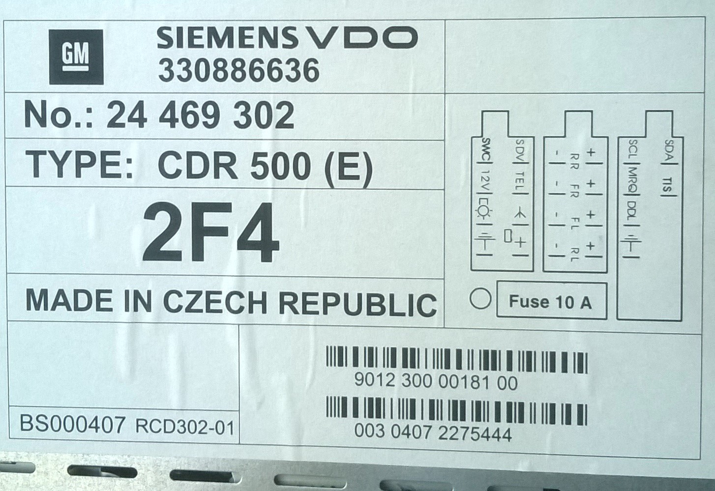

nrg14 Inviato 14 Novembre 2015 Inviato 14 Novembre 2015 Buongiorno a tutti, non ho il codice dell'autoradio, ho il carpass ma il codice non fuonziona. Ho chiesto in concessionaria ma non hanno saputo darmi una spiegazione. L'auto l'ho comprata usata e l'autoradio è una siemens di serie opel, ma non è l'originale. Ho letto delle altre discussioni e ho notato che c'è qualche buon'anima che è in grado di recuperare i codici delle autoradio. Io allego al messaggio la foto della mia autoradio, vi chiedo se è possibile recuperarne il codice. L'auto è un'opel astra g del 2005. Grazie del vostro tempo. buona giorata Emmanuele
nrg14 Inviato 15 Novembre 2015 Autore Inviato 15 Novembre 2015 Ciao a tutti, scusate il codice seriale in quella foto non c'è è questo: GM050042275444

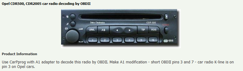

nrg14 Inviato 15 Novembre 2015 Autore Inviato 15 Novembre 2015 http://codedradio.info/?i=bn&st=cdr500 questo può servire?
ionel.d Inviato 15 Novembre 2015 Inviato 15 Novembre 2015 Ciao, penso che sono solo due le soluzioni: o andare in concesionario a chiederlo o leggerlo con il carprog.

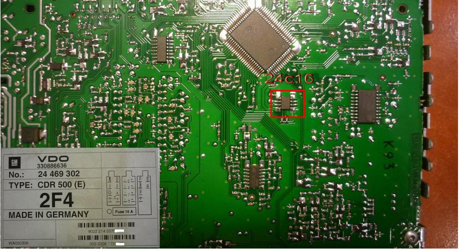

OMBRA Inviato 15 Novembre 2015 Inviato 15 Novembre 2015 altrimenti leggere il tms370 che estraiamo il codice 1
