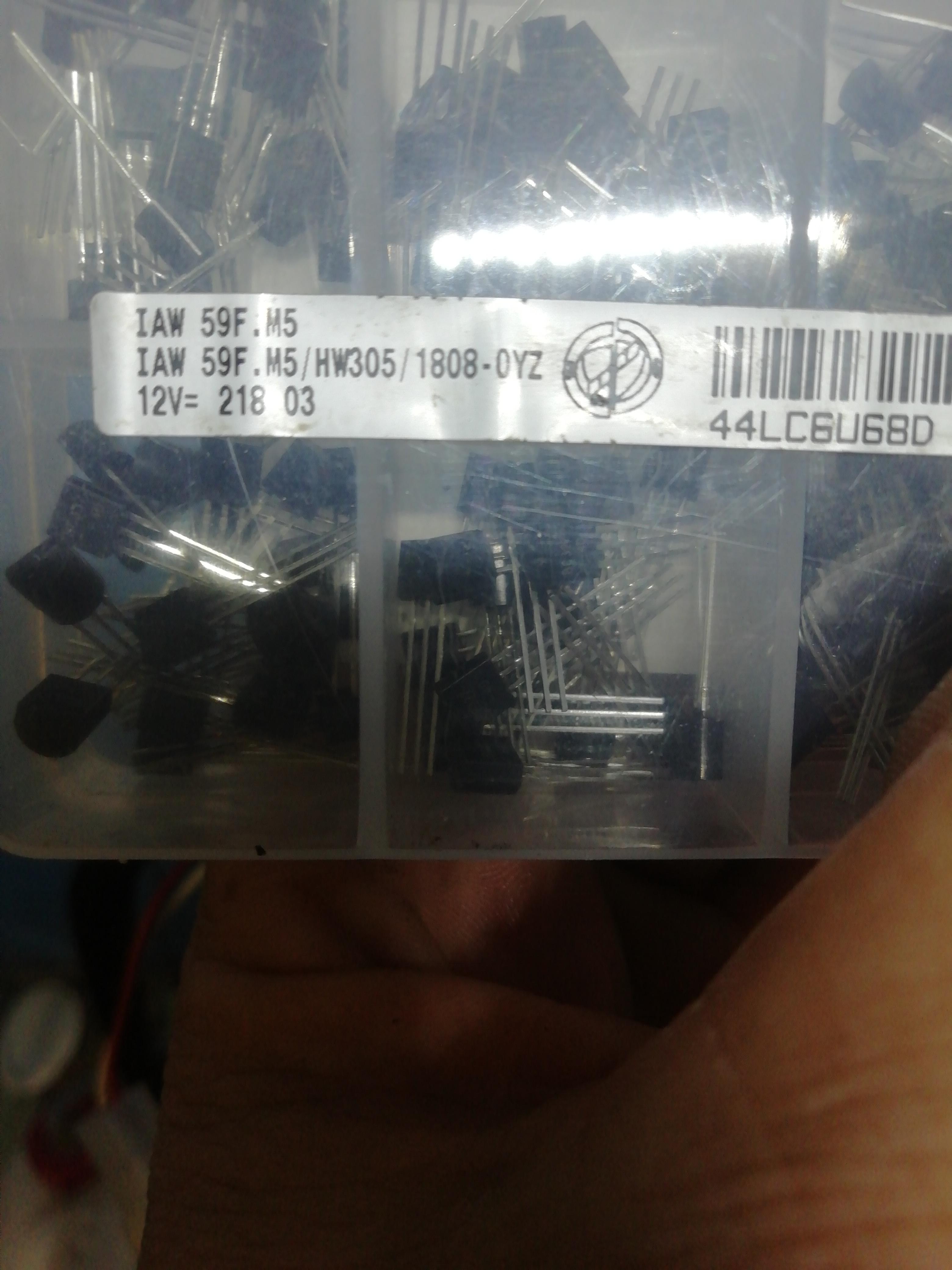

Gianluca81 Inviato 16 Settembre 2020 Inviato 16 Settembre 2020 😂😂No o staccato l'etichetta per poter fare il foro e poi riattacarla e per non rovinarla lo attaccata sulla confezione dei transistor. Cmq letta e riscritta domani in off provo a vedere se riprende il code e parte. Grazie ancora paolo
