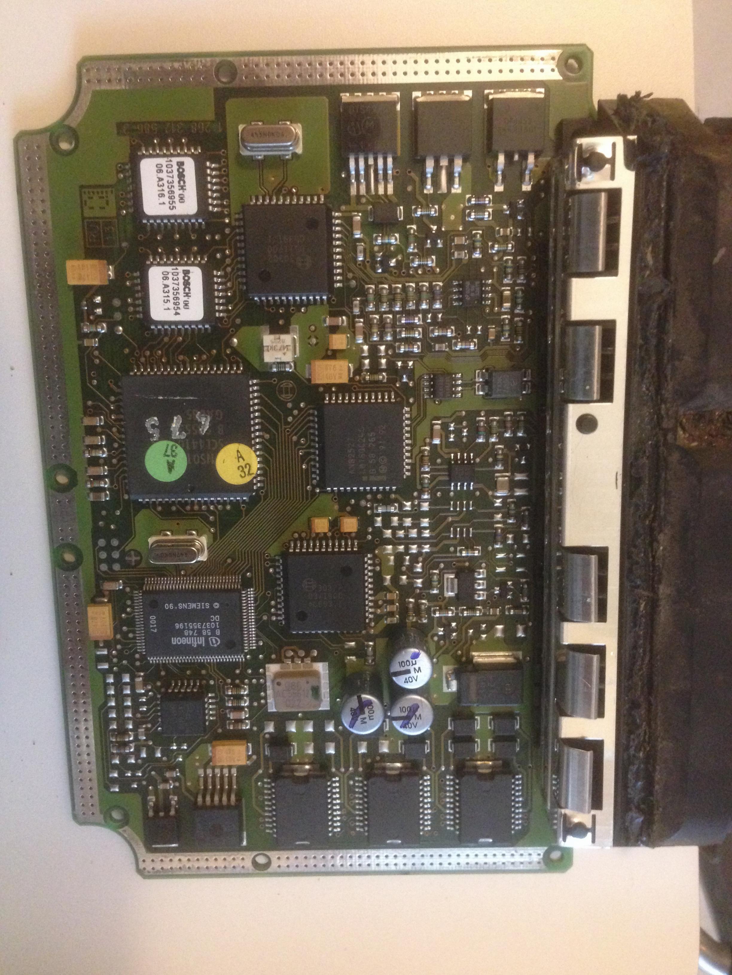

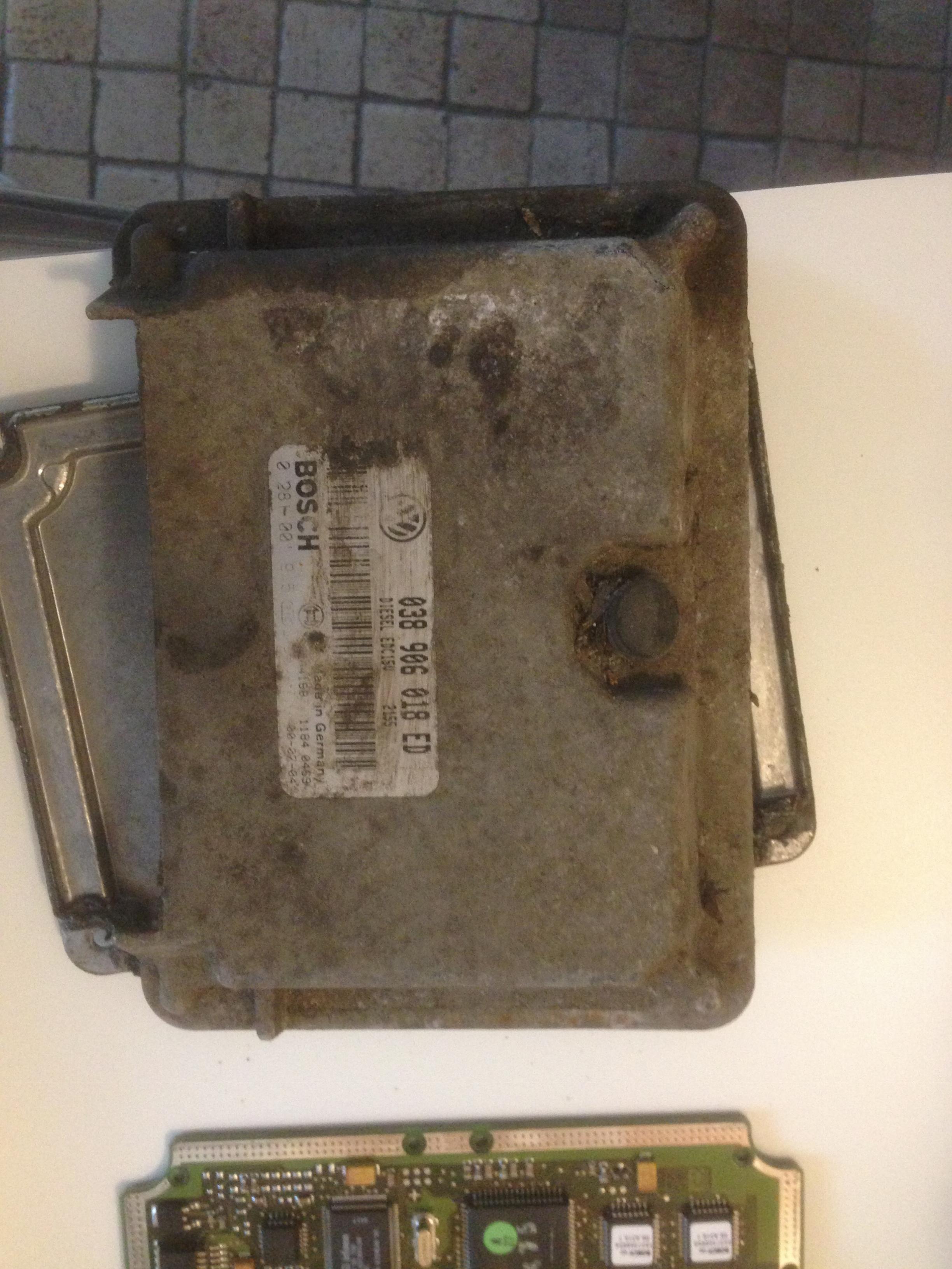

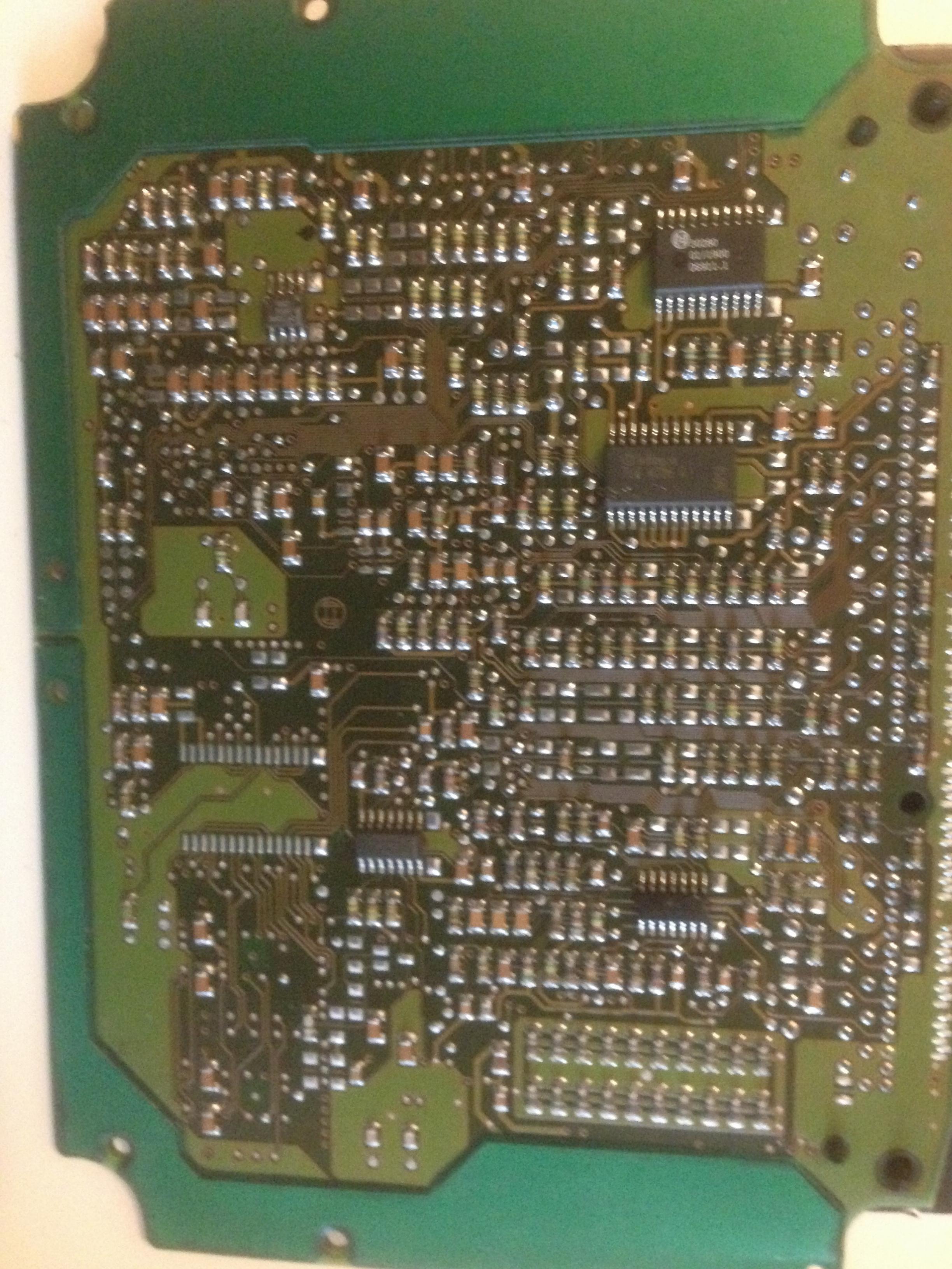

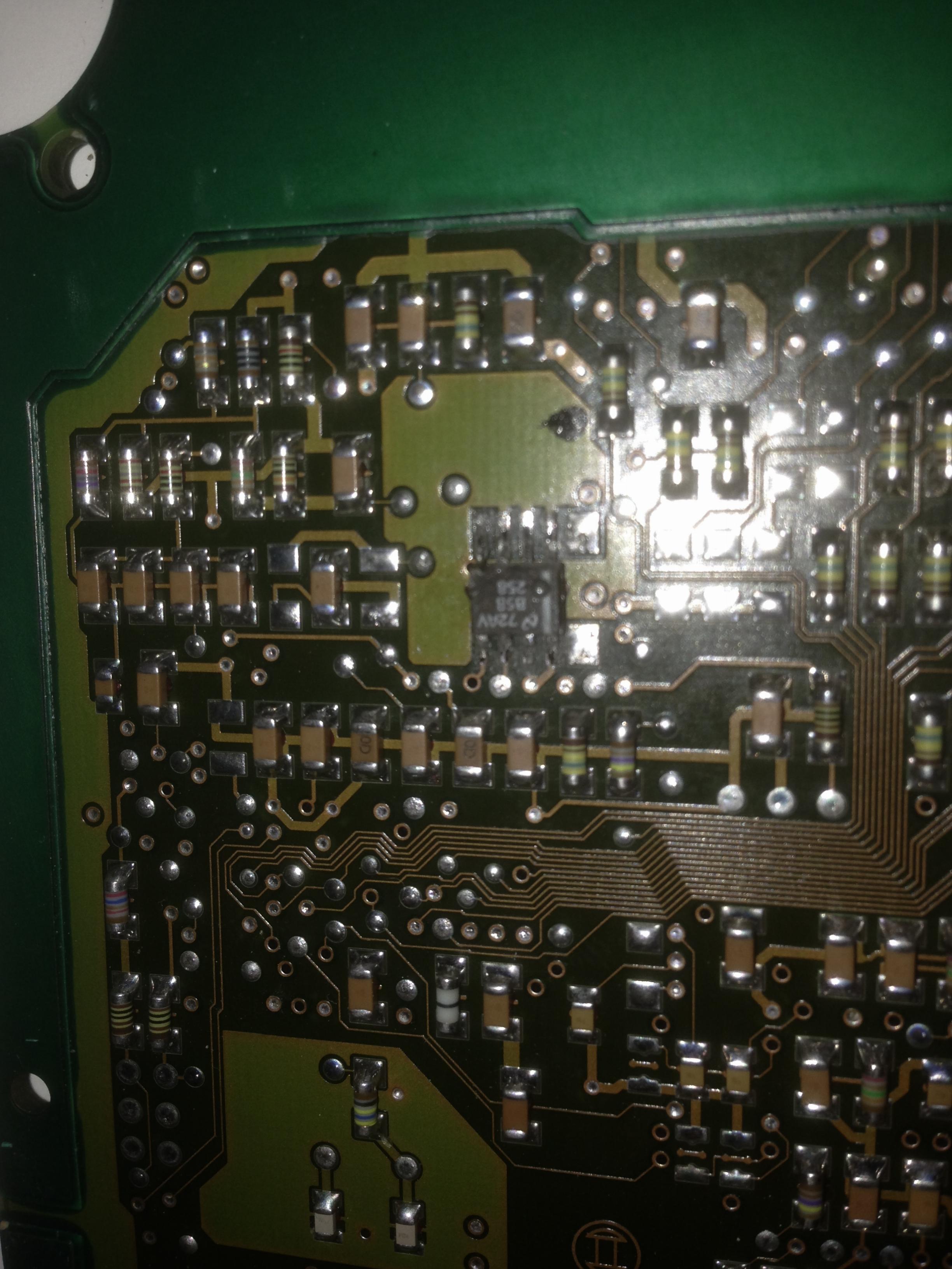

meccano85 Inviato 23 Novembre 2015 Inviato 23 Novembre 2015 salve, ho a che fare con una polo del 2000 tdi 90cv edc15v da premettere che la macchina parte ma dopo 5 sec si spegne..... allora volevo fare la scodifica totale ho dissaldato la 24c02 che dovrebbe essere la b58258 e processato immo dec e riscritto con upa.......vado a mettere in moto la macchina non parte piu e si sente un rele sotto cruscotto che attacca e stacca in continuazione......allora riscrivo il file ori ma non parte piu e rimane il rumore del rele....... a questo punto mi viene il dubbio che il file sia stato letto male anche se immo dec non va ma rimettendo il file ori doveva tornare almeno come all'origine vi allego la lettura con 24c02 upa e il file immo dec.......se effettivamente il file è errato è possibile avere qualche file vergine scodificato compatibile??? spero in un aiuto grazie mille scodifica polo matteo meccanico.rar scodifica polo matteo meccanico_totale_VM_OK.rar

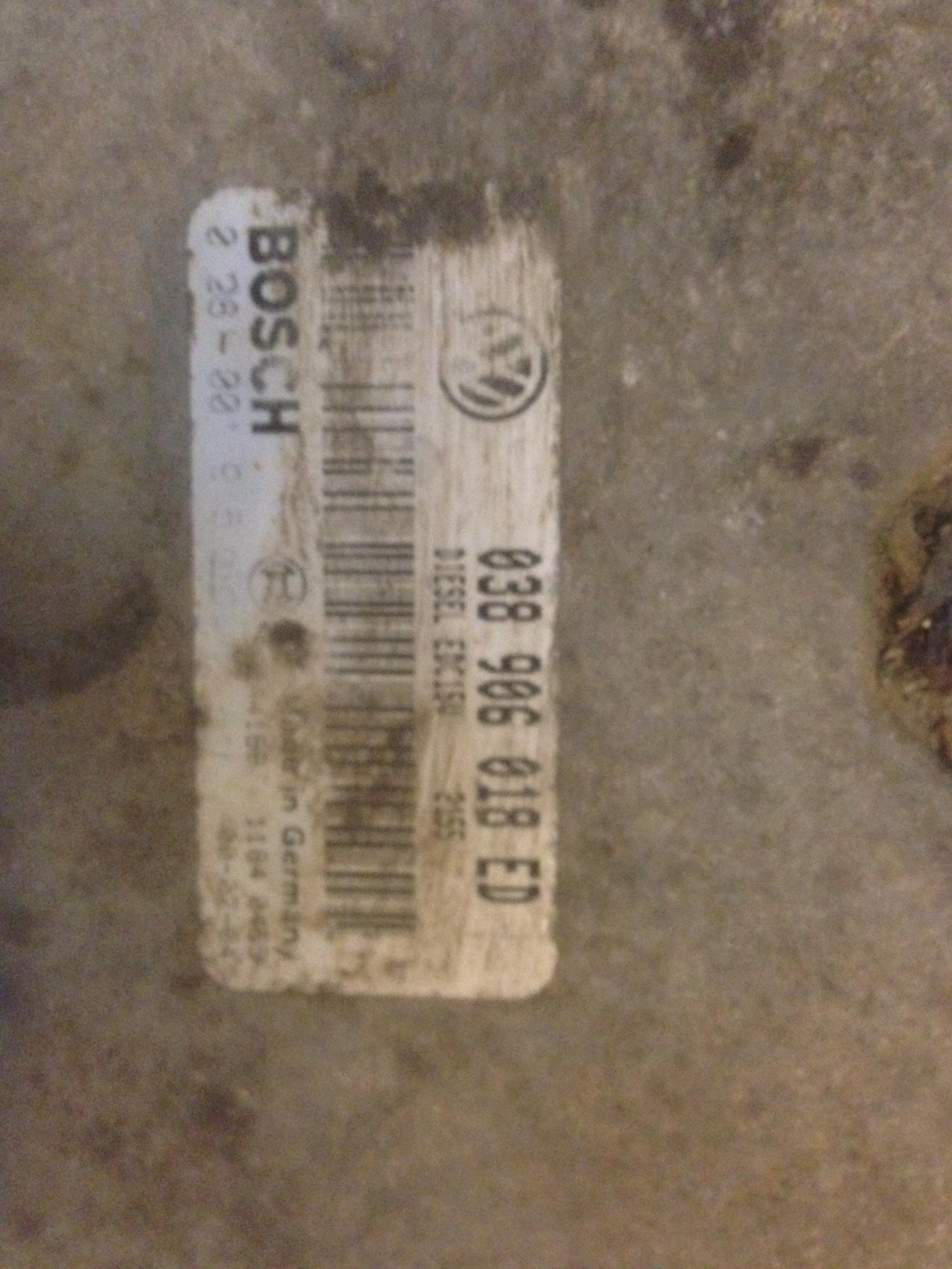

OMBRA Inviato 23 Novembre 2015 Inviato 23 Novembre 2015 allego file già scodificato .. già testato se non dovesse funzionare metti tutto a F la sigla sicuro che è b58258 e non 87c510? fammi sapere immo off.rar
meccano85 Inviato 24 Novembre 2015 Autore Inviato 24 Novembre 2015 ciao Alessio e grazie dell'aiuto ho provato con la scodifica ma fa sempre lo stesso problema il relais si sente che fa tic tac tic tac in continuazione però è molto strano perché anche se rimetto il file originale letto con upa continua comunque a dare questo problema quando invece originale all'inizio prima che facessi il lavoro la macchina partiva dopo cinque secondi si spegneva quindi ho sputtanato qualcosa non ti saprei dire. la eprom è b58258 parte posteriore della ecu con le dur flash plcc davanti
OMBRA Inviato 24 Novembre 2015 Inviato 24 Novembre 2015 potresti fare delle foto per vedere se trovo il file ori e confrontarlo con il tuo ?

OMBRA Inviato 24 Novembre 2015 Inviato 24 Novembre 2015 secondo me non è un problema di memoria ma ho di saldatura o di cablaggio ecu ... cmq vedo di trovare il file ori 1

meccano85 Inviato 25 Novembre 2015 Autore Inviato 25 Novembre 2015 ciao se guardi foto non ha flash classica

christian8827 Inviato 1 Dicembre 2015 Inviato 1 Dicembre 2015 ce un problema sul cablaggio secondo me.. controlla la spazzola... domandona, la eeprom l'hai saldata nella posizione giusta?
