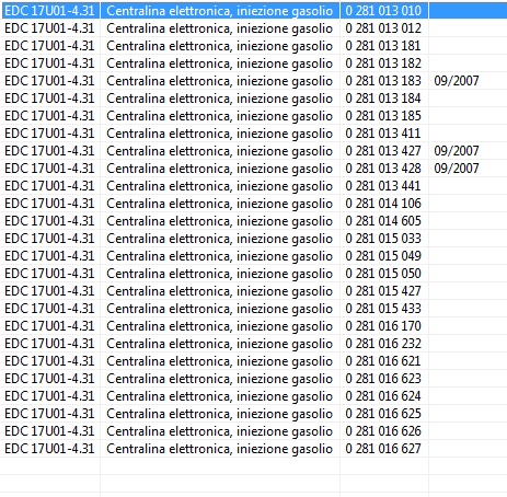

filetuning87 Inviato 26 Novembre 2015 Inviato 26 Novembre 2015 quando è andata in errore loop non dovevi togliere il quadro e provare a rileggere la ecu il problema secondo me è stato causato dal tool con cosa la stavi leggendo? cmq non accellera o per via del checksum calcolato male oppure per un problema di compatibilità secondo i tuoi numeri bosch questa è la lista delle compatibilità 1
hark87 Inviato 26 Novembre 2015 Autore Inviato 26 Novembre 2015 E' stato letto con galletto originale v54, oggi vedo se la centralina della polo risulta nella lista. Intanto grazie mille!
hark87 Inviato 26 Novembre 2015 Autore Inviato 26 Novembre 2015 E niente, il checksum lo abbiamo ricontrollato ed è giusto, anche l'hardware della centralina rientra tra quelle compatibili è una 0 281 013 010 L'ultima prova che posso fare se qualcuno ha il file ori totale della skoda fabia 1.4 tdi 0 281 015 049 cosi da provare a metterlo dentro.
