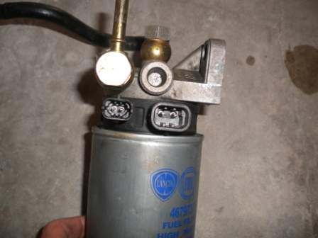

giary74 Inviato 11 Dicembre 2015 Condividi Inviato 11 Dicembre 2015 no, si trova tra il filtro ed il supporto porta filtro, se è come quello della foto... tentar non nuoce 1 Link al commento Condividi su altri siti Altre opzioni di condivisione...

paoletto Inviato 11 Dicembre 2015 Autore Condividi Inviato 11 Dicembre 2015 Salve a tutti come detto prima vi aggiorno domani con ultime prove,devo smentire giary74 perché da codice difetto che compare il famoso p0683 risolta centralina preriscaldo candelette sia da dati autodata da altre mie banche dati che posseggo e da consultazione su internet e anche da svariate concessionarie da capi officina collegati in rete sul loro server informati on,con relative informazioni di riparazione quali: controllo candelette cablaggi continuità fili connessioni centralina preriscaldo,centralina motore questo anche nelle mie informazioni ....il riscaldatore che dici tu per mia informazione forse posso sbagliare ma da prove fatte su queste vetture e altri tipi tipo Fiat alfa lancia questo particolare monta anche sensore temperatura gasolio e staccando anche il relativo connettore elettrico non genera nessun difetto alimentato da fusibile con relativo relè ,la centralina segnala solo il sensore terperatura carburante in corto....posso essere smentito......ciao...domani vi aggiorno ho alcune prove ancora da fare forse a ragione......a domani Link al commento Condividi su altri siti Altre opzioni di condivisione...
