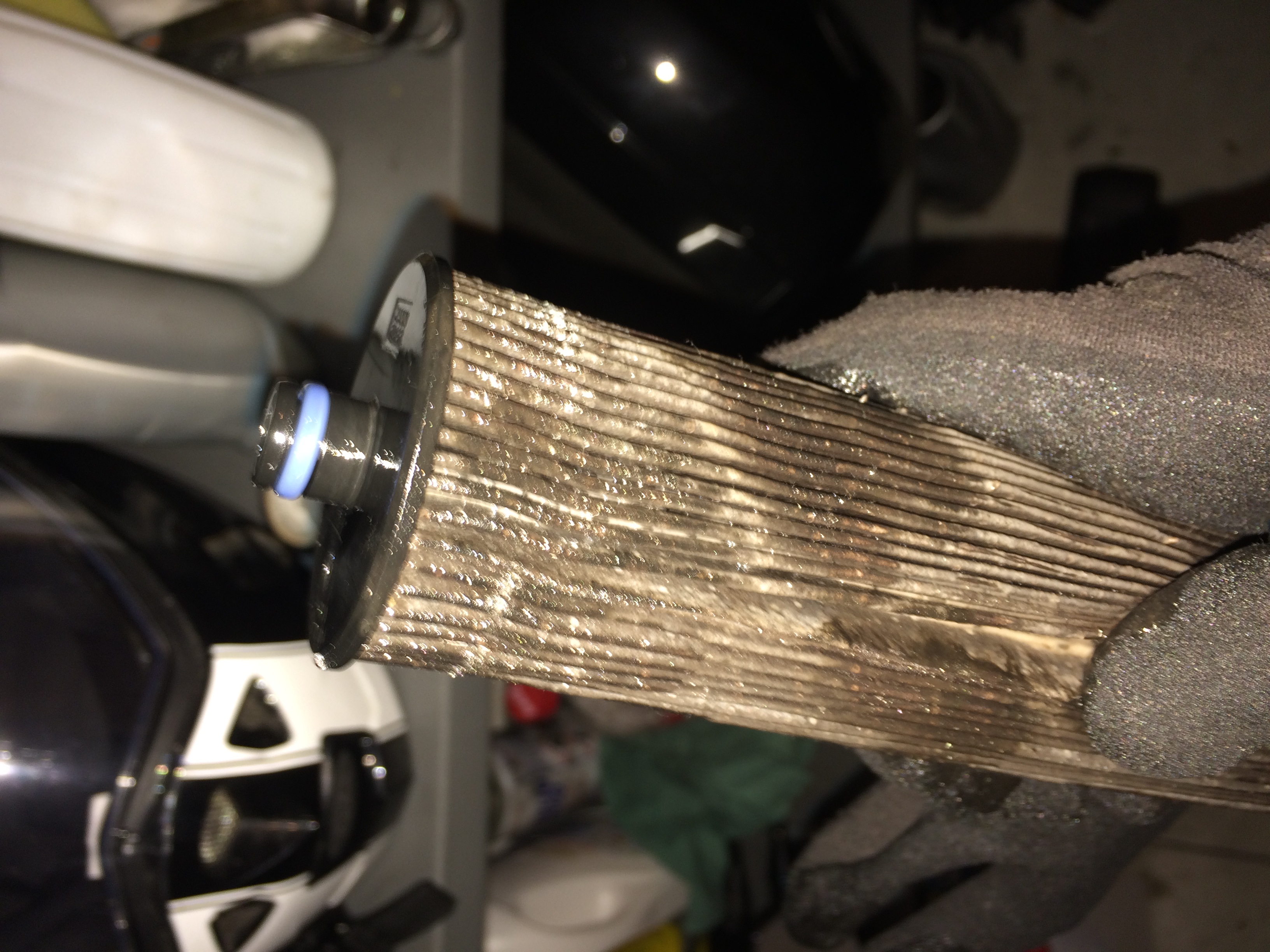

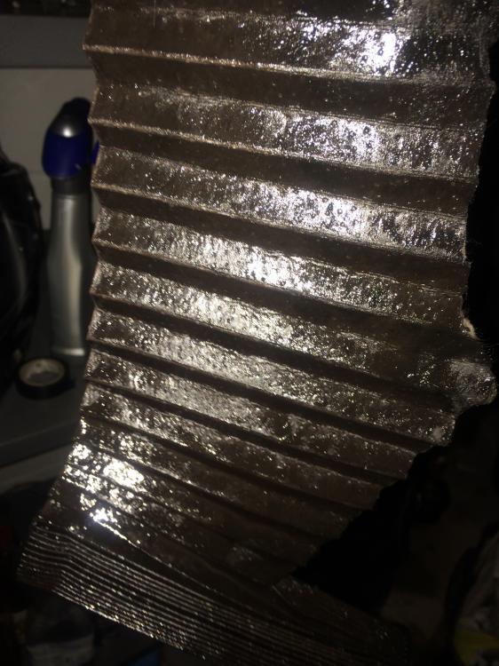

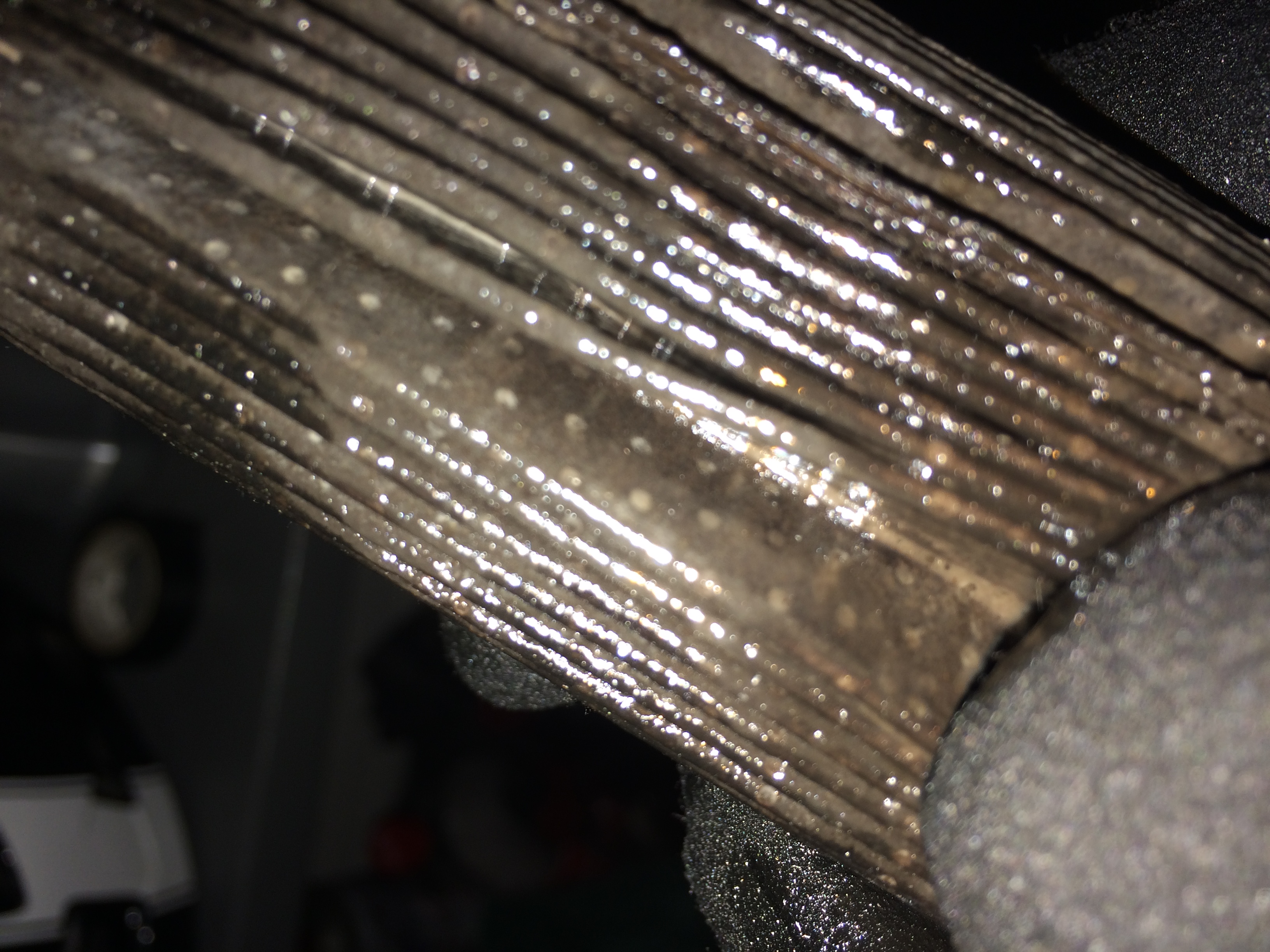

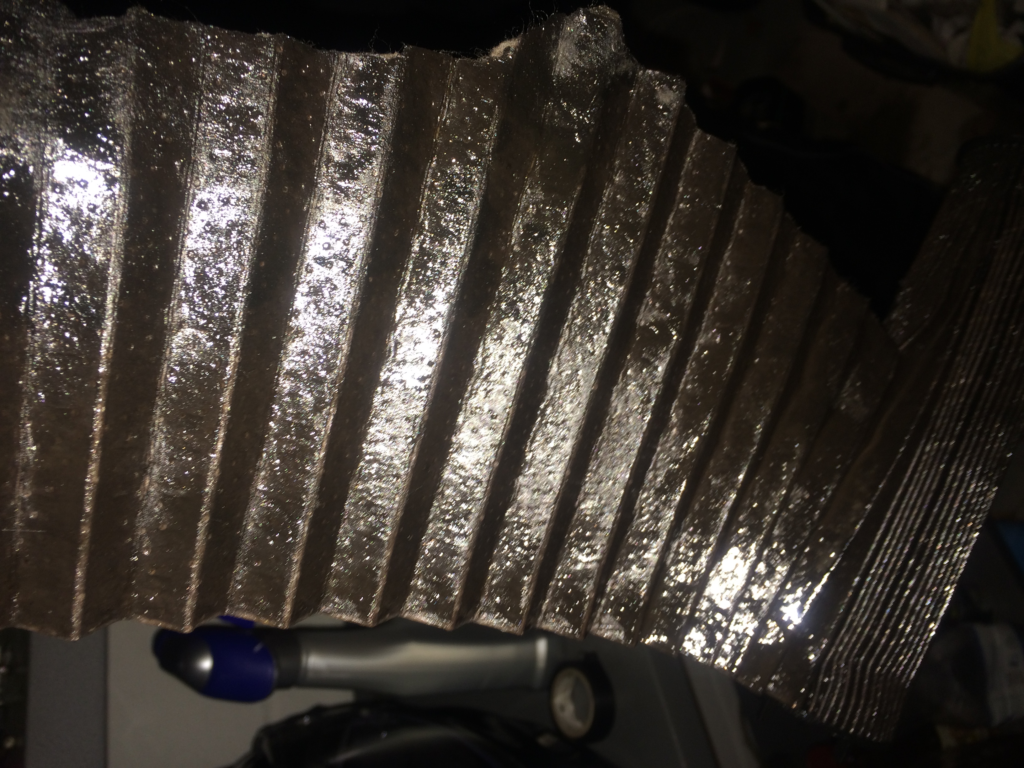

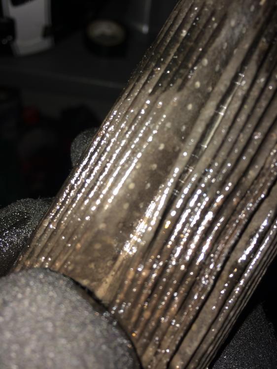

Oggi ho fatto un tagliando completo...alla fine ho aperto il filtro del gasolio per vedere in che stato era. Ecco le foto:
IMG_7266.thumb.JPG.da6d2fa86f47b6903306cIMG_7268.thumb.JPG.dd992892846e45a2c2ccb

Ho lavorato circa 6 mesi alla bmw di Bolzano, e mi sono capitate almeno 7-8 macchine che nel periodo di passaggio da gasolio normale a gasolio artico hanno presentato le tue stesse problematiche. Filtri in pari condizioni e gasolio "torbido". Per curiosità.. Hai fatto rifornimento in zona Bolzano sud?
Caspita, sai che ci hai quasi preso...ho fatto rifornimento a Trento durante il ponte dell'immacolata...abbiamo fatto i mercatini di natale sia a Trento che a Bolzano :)
In tutti i casi, abbiamo risolto con pulizia di serbatoio, sostituzione filtro e 2 pieni con additivo. Penso che il tuo caso sia analogo perché hai riscontrato il problema pochi km dopo il pieno sporco.. Come le auto che son capitate a me
In un caso solo, abbiamo dovuto pulire il regolatore sulla pompa e quello sul rail cpn gli ultrasuoni.
Io ho fatto un pieno con 2 litri di benzina per pulire un pò, l'additivo lo avevo usato prima del tagliando. Comunque in questo momento la macchina va molto meglio..spero di aver risolto anche perché tra un po parto per la Sicilia in auto :)
Capitato anche a me su bmw 525 e 61 facendo rifornimento a trento qualche anno fa ma a me hanno dovuto svuotare serbatoio e pulire tutto sistema di alimentazione
