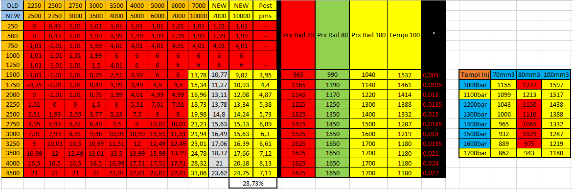

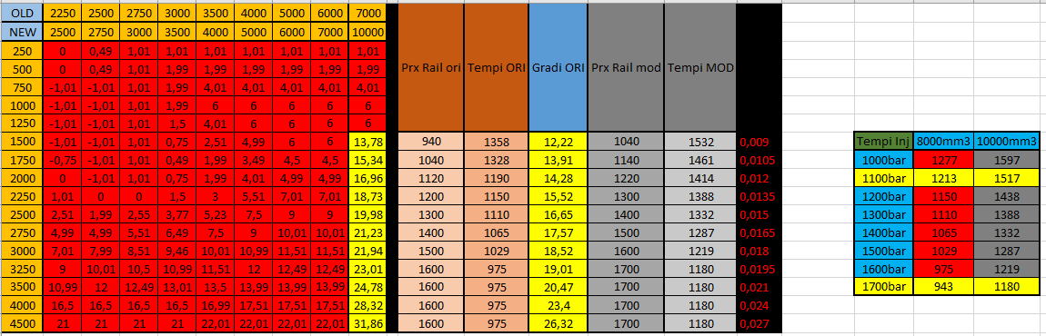

Ho fatto tutti i calcoli per i gradi e presumo che ora ci siamo (scusa il ritardo ma come ti anticipavo su whatsapp non è un buon periodo)
Ovviamente manca di modificare i tempi e gli anticipi per non andare oltre il pms come detto da te precedentemente... un passo alla volta!
Allora in tabella che vedi nella img ho copiato e ricalcolato anche quanto necessitavo per fare i calcoli corretti senza farli li per li e sfogliare multiple tabelle excel, almeno con un'unica pagina ho tutti i dati necessari ed ho anche calcolato i gradi sui tempi ori, almeno per capire come si fa e spero siano corretti.
Dimmi che è giusto altrimenti inizio a mangiarmi le mani fino alla spalla!
Fatto questo possiamo passare alle mappe lambda o è preferibile correggere questi dati scalando i tempi e anticipi per quei 5,5° di sforo sul pms sulla nuova iq?
Per il log appena riesco lo posto coi grafici, preferirei almeno finire questa mappa compresa di lambda prima di farci i log caricandola.. almeno è completa e non limitante su mappe non editate.. ma dimmi tu come vuoi operare. sei tu il guru! :)
Ti ringrazio veramente di cuore per quanto mi hai insegnato fino ad ora.. so di essere di coccio ma porto risultati (a lungo termine ma li porto!).
Modificato da Tky
bravo tky i calcoli sono giusti , ora pero' non sapendo se regge tale anticipo io ti consiglierei di centrare l'niezione ossia prima proverei ad incrementare l'angolo di iniezione della meta' del valore calcolato ossia se a max rpm e iq hai 5,5 gradi , proverei a arrivare con un 2,75 gradi , le lambda portale a 1000 e la provi , poi controlli il comportamento e la fumosita' e con un log controlli che effettivamente tutto sia come richiesto da mappa , turbo e Iq  richiesti , se fuma troppo provi ad anticipare gradualmente la SOI fino al massimo valore calcolato , ma dovrai far attenzione , potrebbe murare o altro , quindi necessita di tua sensibilita' oltre ai log quando ti avvicini a tali incrementi
ps io non ti ho detto che non bisogna andare dopo il pms , ...  ma che non bisogna sforare troppo :wink:

Eccomi qui finalmente..
Ho notato, oltre un'errore nella mappa tempi che ho corretto, che la pressione rail ori su questa ecu arriva a 1600 quindi mappa tempi a max 70mm3 e sulla mappa rail a 1600 ho 60mm3 e non 70.. quindi credo che ho commesso errori nel calcolare i 1600 su 70 invece di 60.. e mi sono ricalcolato gli anticipi di 70.. ho visto che sulla mappa la colonna dei 60 e 70 sono speculari xo sta nel range di post pms di 10° quindi la lascio ori (mi hanno confermato che in post pms questa auto può avere massimo 10° e io rimango sotto tale soglia e di pre pms massimo 25° per cui ho messo 24,75° su 100mm3).
Ora i calcoli li ho rifatti e spero che ora ci siamo.. datemi un giudizio perchè da questo punto in poi devo iniziare a caricarla e fare log precisi per modificare lambda ed eventuale vgt ove necessiti.
Questa è la tabella coi nuovi calcoli..
Modificato da Tky
1 ora fa, Sasquatch ha scritto:
ho paura che ti stai perdendo nel labirinto del fauno , posta la mappa che te la guardo
Dici eh?
Con la scusa del perdermi almeno ho capito la reale funzione degli anticipi sia grazie a te che alle altre info.
Domattina copio tutto in mappa e la posto. Grazie guru
ok vista , allora e' si vero che nella pressione rail ha 70 mm3 hai piu' pressione , ma 25 bar di incremento che non accorciano piu' di tanto i tempi e visto che in mappa SOI hai gia' programmata tale IQ non starei ad impazzire per pochi microseconi a ricalcolare i gradi anzi cosi risulti un pelo anticipato , ora pero' guardando le mappe SOI ho visto errori nella prima e le altre ancora alte a 5 gradi correggile e sei pronto

Riguardo i gradi a 1500rpm ori (70mm3) sta a 6° e calcolato a 10,77°.. che faccio quindi?
Modificato da Tky
senza rifare tutti i calcoli prendo i valori in tabella , se l'iniezione ori a 1500 rpm dura 10,77 gradi e quella mod 13,78  e devo centrare l'iniezione , divido per due i 3 gradi di incremento e quindi sulla SOI incremnto di 1,5 , mentre sulla soi vedo 3,8 gradi
Modificato da Sasquatch
aah... hai pienamente ragione.. ma cosi facendo su tutta la tabella dei 100mm3 la mod a 4500rpm mi vola a oltre i 27° e non dovrei superare i 22+3 a quanto ho capito.. scalo a piacimento e lascio avanzi in post pms non superando i 10° ?
Modificato da Tky
io per semplificarmi la vita farei una interpolazione  per finire a +2,75 , pero' a memoria mi sembrava che l'iniezione ori durase 26 gradi o giu di lì........mi sbaglio ?
Non sbagli.. Però dicono che max 25° prima di murare.. Mi fermo per sicurezza a 24,5° con post di circa 7° dovrei stare tranquillo.. Spero..
si infatti , ecco chele info che avevo letto riaffiorano  , verso i 3 gradi probabilmente va a murare
cmq a sto punto parti con 1,5 grdi di 1500 e arriva a 2,5 a 4500resti sempre abbastanza centrato
