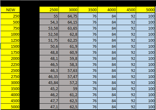

non capisco perchè se da ori a 350nm ho 76mm3, se riscalo e per matematica a 350nm avrò un valore inferiore che avrò superato a 400nm.. perchè va rispettato questo rapporto di 350nm su iq di 76 basato dal file ori che è calcolato per 350nm su 76mm3?
Cioè se ricalcolo e scalo da 250 fino a 500 per max 100mm3, mi viene ovviamente meno mm3 su 350nm...
Deve essere obbligatoriamente superiore o uguale al valore ori ?
Se 76 o superiore li do a 400nm implica su altre mappe da quanto sto comprendendo o cos'altro?
Scusa le domande da profano ma almeno focalizzi il mio livello di apprendimento (=0) :P
Grazie

Scalare in questo modo è lecito o devo percentualizzare dall'ultimo bp conosciuto e scalare tutto rpm x rpm l'asse z ?
Visto che la ORI a 350nm ha 76 fisso su tutta la tabella spero che si possa fare senza troppi sbattimenti!
13 minuti fa, dragusdrake ha scritto:
Per me è giusto cosi
Perfetto, quindi sono un pirla io che calcolo inutilmente segmenti per rpm partendo da valori ori per raggiungere i 100mm3.. :wallbash:
Ecco la mod con tempi e nm/iq e spero siano correlati i rapporti modificati.. penso e spero di si!
