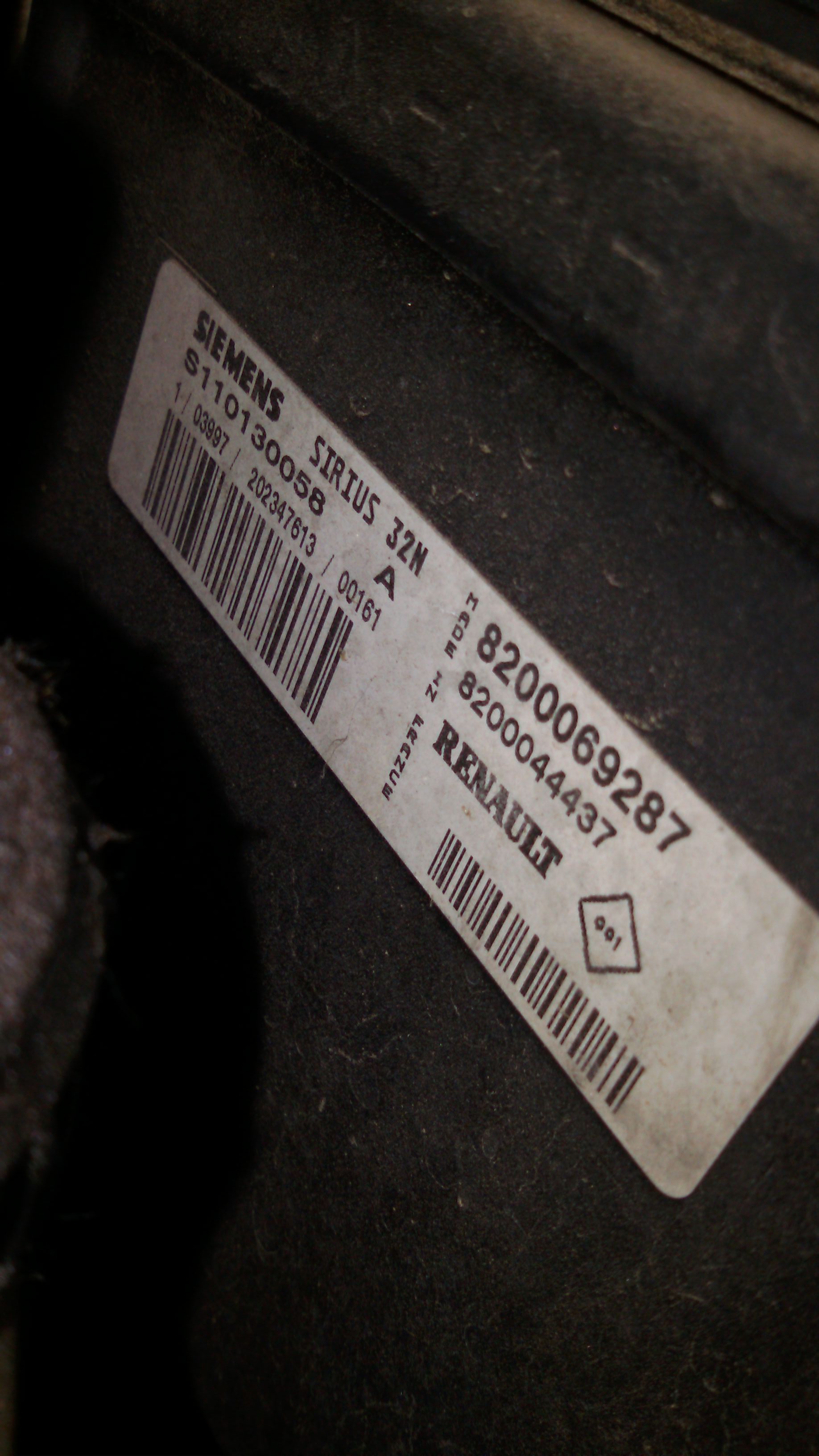

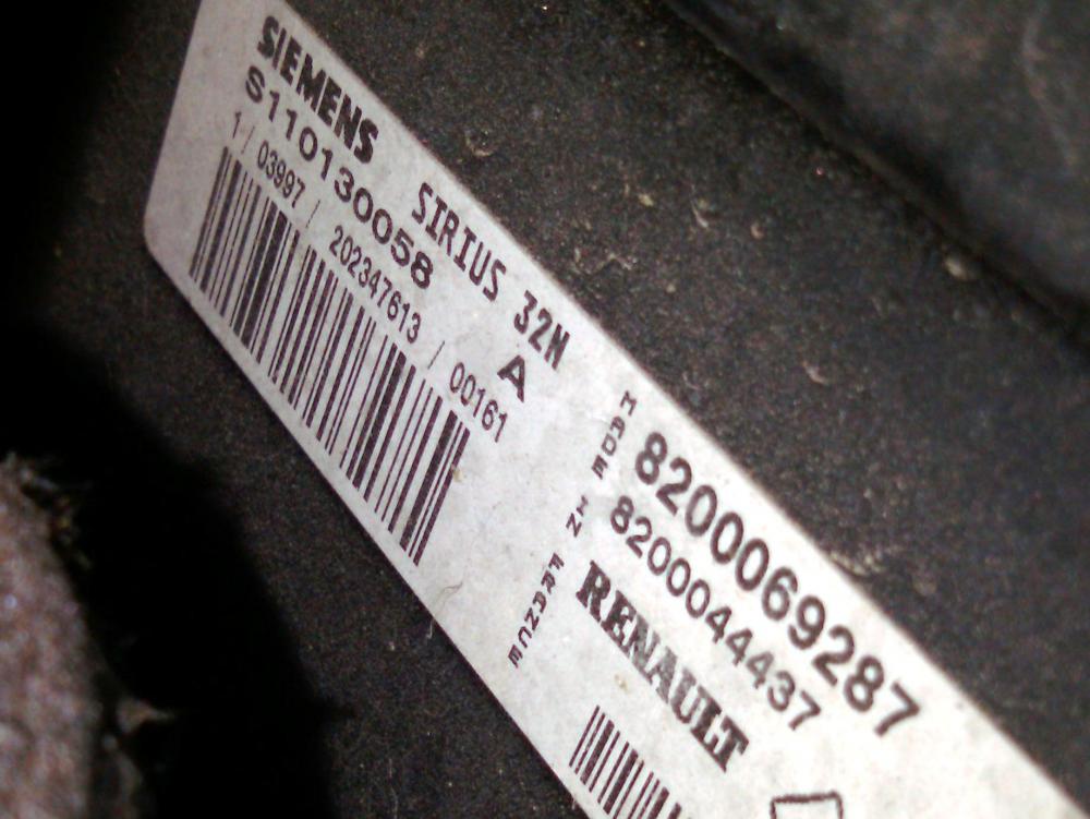

giary74 Inviato 11 Dicembre 2015 Inviato 11 Dicembre 2015 Buongiorno a tutti. Una clio che monta questa ecu, un bel giorno non è più partita. Ricoverata in officina, è stato riparato il telecomando che aveva il pulsante rotto e la batteria a bottone scarica. Adesso il led del telecomando della chiave lampeggia alla pressione del tasto, ma non apre/chiude la car. Nemmeno la procedura di apprendimento sembra vada a buon fine. La spia immo al centro del cruscotto continua a lampeggiare all'impazzata e non molla per nessuna ragione. Anche se il motorino gira, la car non va in moto. Ho pensato che con una scodifica totale si potrebbe aggirare il problema, ma leggendo diversi post, ho visto che spesso si verificano problemi con strumentazione e/o AC se la scodifica non è ben fatta. Nel mio database, non ho trovato nulla. Qualcuno potrebbe aiutarmi con un file compatibile da scrivere in boot con il gallo, oppure mi armo di pazienza ed aspetto che mi arrivi l'emulatore? Grazie

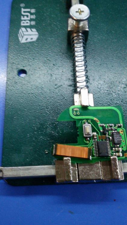

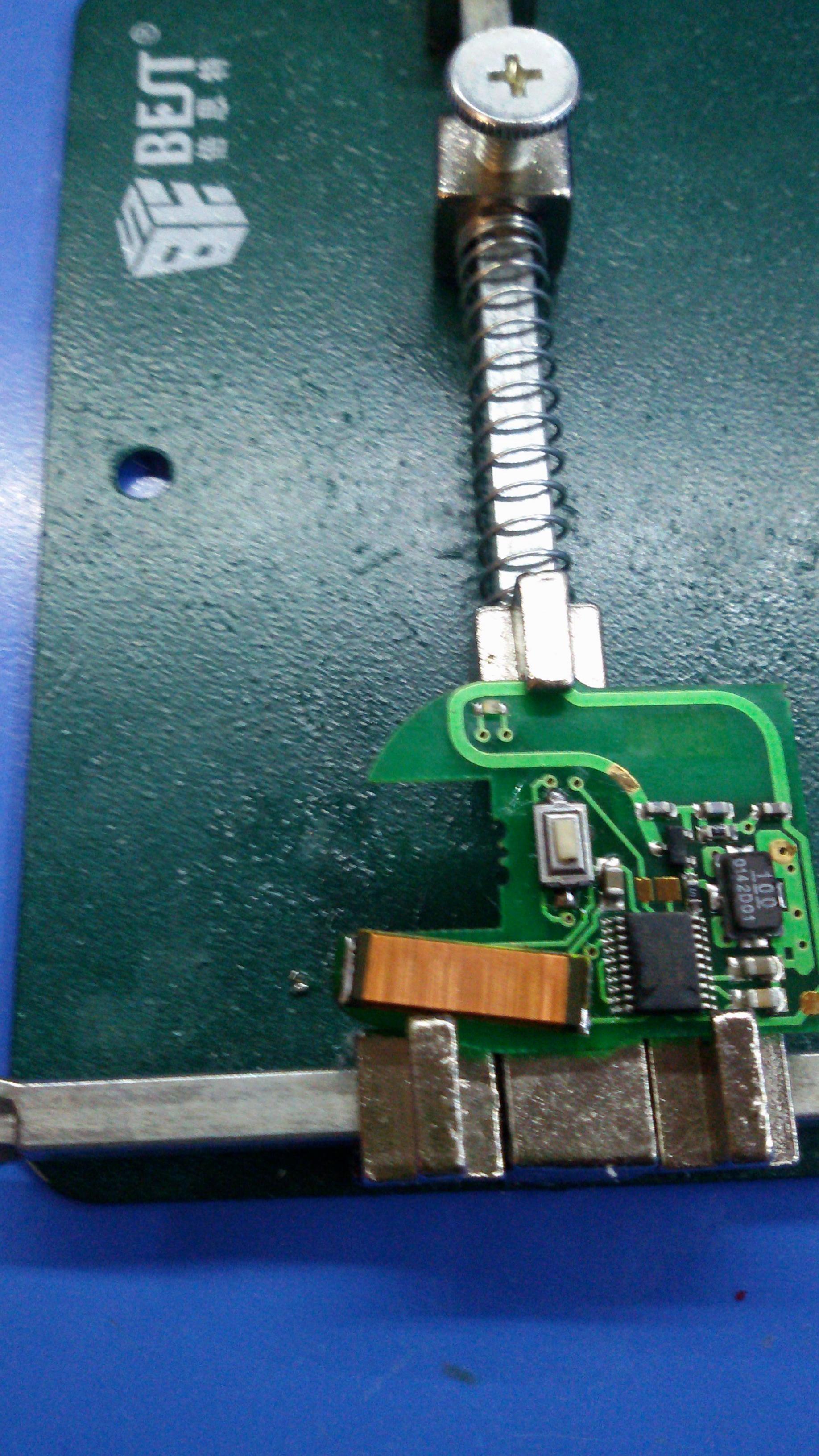

giary74 Inviato 17 Dicembre 2015 Autore Inviato 17 Dicembre 2015 Grazie a tutti per aver partecipato attivamente alla risoluzione del problema, ma vorrei partecipare a a tutti che ho risolto alla radice sostituendo la bobina della chiave, come illustrato nella foto. Ne ho recuperata una da un'altra chiave e con il multimetro ne ho confrontato la continuità. La vecchia bobina misurava circa 120 ohm, invece quella funzionante era circa 40 ohm. Missione compiuta. 3
