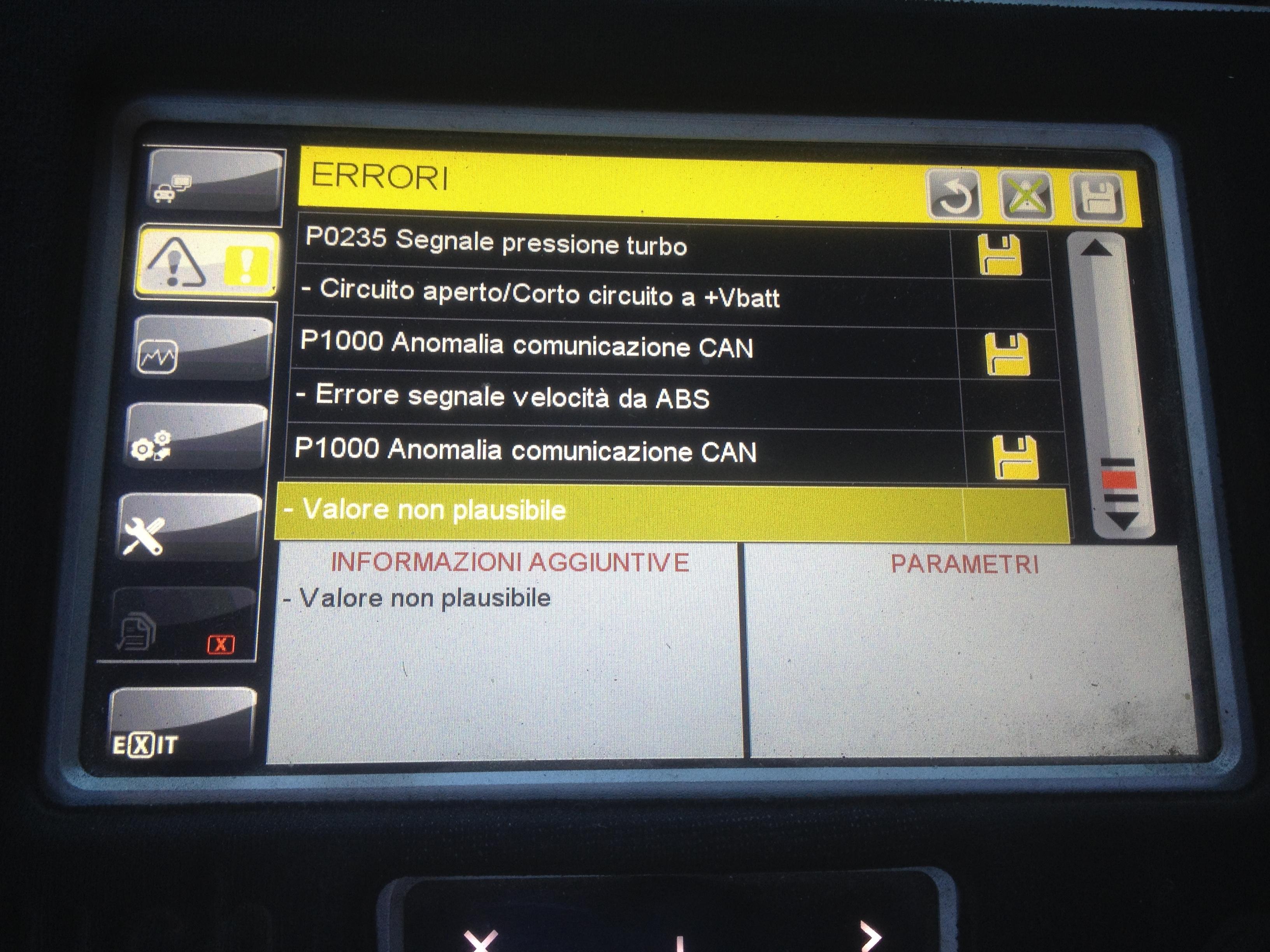

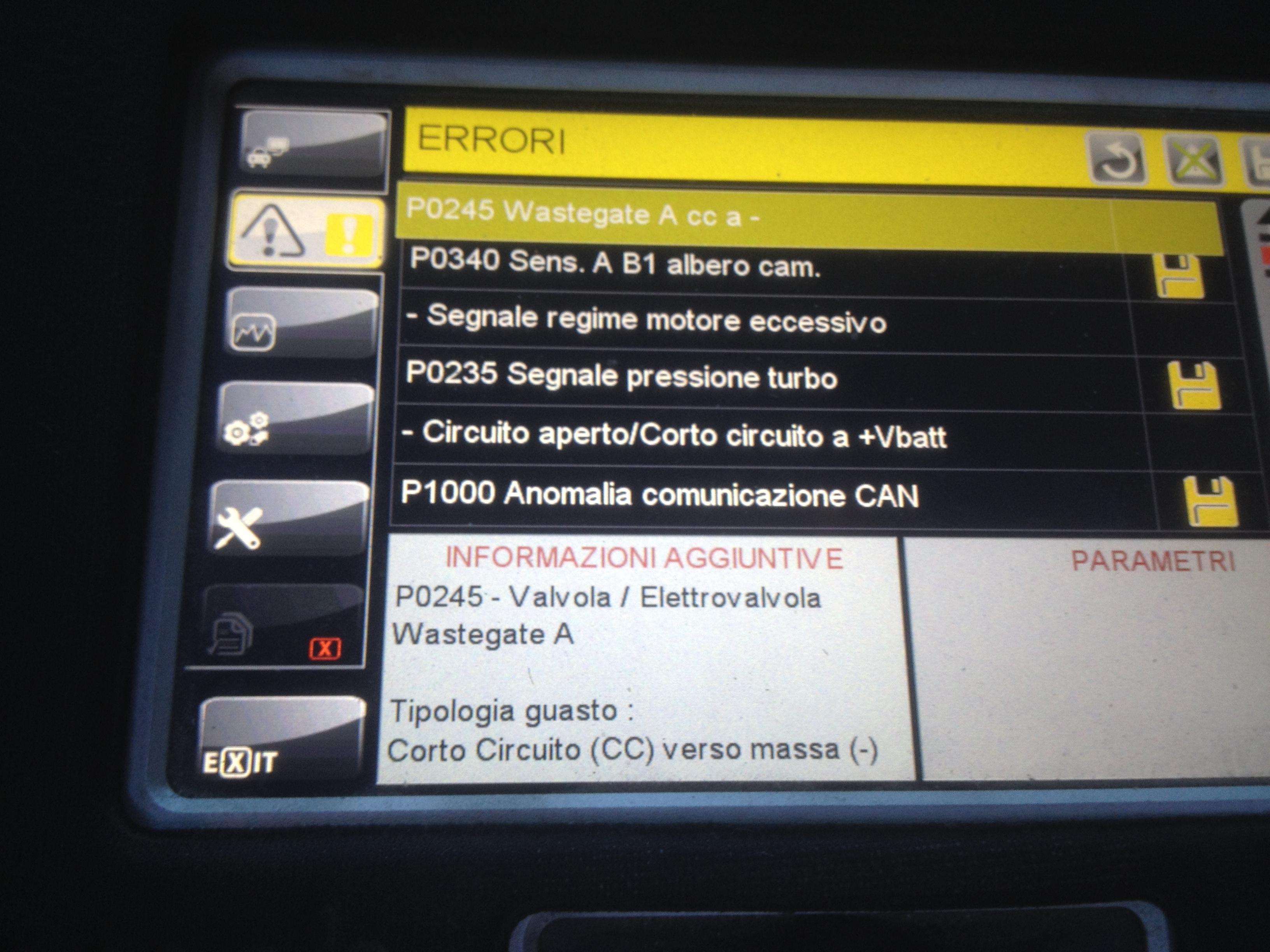

Mar79 Inviato 29 Dicembre 2015 Autore Inviato 29 Dicembre 2015 Ok eccomi: fiat Ulysse 2.2jtd 2003 98kw! Allego le due foto della diagnosi del mio meccanico che non sa esattamente quale potrebbe essere il problema
Overbooster Inviato 30 Dicembre 2015 Inviato 30 Dicembre 2015 Digli che cancella tutto e si fa un giro, appena si presenta il problema leggete gli errori che rileva la diagnosi
Mar79 Inviato 30 Dicembre 2015 Autore Inviato 30 Dicembre 2015 Il 26/12/2015 at 03:32 , Mar79 ha scritto: Grazie per avermi risposto! Scusami sono nuovo e non sono pratico, per presentazione cosa intendi di preciso? Cmq per vedere il codice che mi chiedi devo recarmi da un meccanico, oppure posso procedere in maniera alternativa? purtroppo con lo strumento di diagnosi di due meccanici non si riesce a cancellare la memoria errori. dovrei arrivare in concessionaria fiat(o almeno cosi mi hanno detto) .
Overbooster Inviato 30 Dicembre 2015 Inviato 30 Dicembre 2015 Se non li cancella vuol dire che sono errori attivi digli di partire dalla quelli, sicuramente saranno corti circuiti o circuiti aperti.
Ovy76 Inviato 30 Dicembre 2015 Inviato 30 Dicembre 2015 per errore velocita sensore abs devi coltrolare che gli sensori abs delle ruote sono integri e colegati nelle spine guarda che se da pocco e stato segnalato freni consumati ce la posibilita usura sensore bisogna controlare.per quello si accende anche comunicazione can. 1
