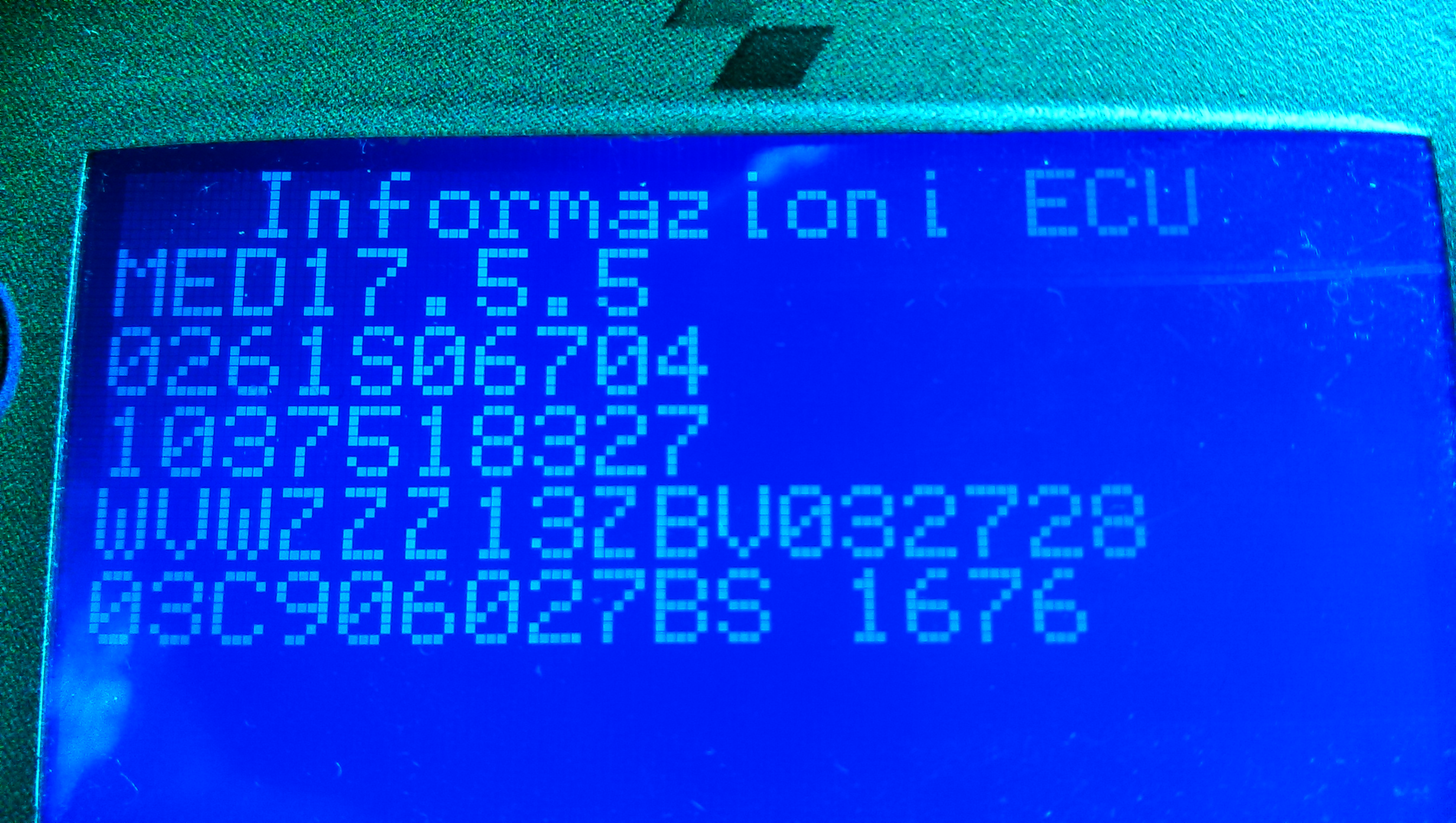

Visto che non risponde nessuno porgo un altro quesito;
Ho un RsFlash(come si vede in foto)che non legge la mia ecu,apparte dati costruttivi,se me la faccio sbloccare posso utilizzarlo per leggere e scrivere nuova mappa?
