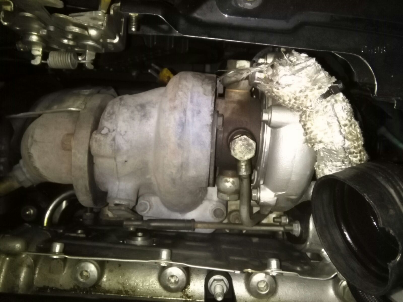

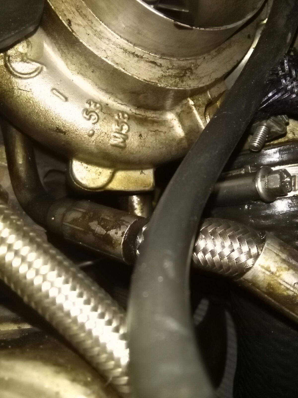

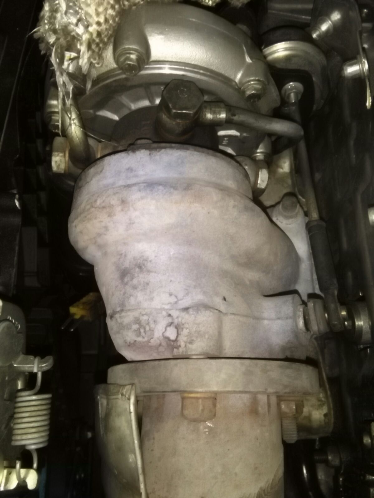

corrado racing Inviato 17 Febbraio 2016 Autore Inviato 17 Febbraio 2016 Ciao la macchina è una 160 cv e la turbina è maggiorata perché ha una flangia sul collettore e un downpipe modificato allego foto

brunol82 Inviato 26 Marzo 2016 Inviato 26 Marzo 2016 quella turbina e' una mitsubschi td04 modificata e' una modifica classica su abarth il problema e' che se non monta iniettori maggiorati la massima potenza che tiri fuori da li e' 230 cv non oltre se lavori bene la mappa ovviamente ...
ADMIN Inviato 27 Marzo 2016 Inviato 27 Marzo 2016 230cv li raggiunge con gli iniettori maggiorati, senza non penso superi i 200 cv... con temperature accettabili 1
brunol82 Inviato 27 Marzo 2016 Inviato 27 Marzo 2016 in teoria dovrebbe montare iniettori uguali alla grande punto abarth 155cv ...sulla mia pero' con garrett gt2554r e cat 100celle con scarico completo da 70 mm ero riuscito a ritare fuori 227cv con temperature egt di 900 c° sono in alto tirando forte ... .. facendo il conto che la turbina in questione e' una mit forse si 200 cv sono giusti ........ e sulla mia la gestione elettronica era fatta da un modulo esterno e non da ecu originale .

ADMIN Inviato 27 Marzo 2016 Inviato 27 Marzo 2016 concordo che gli iniettori bosch rossi montati dall'audi sono più corti e hanno un impedenza diversa, quindi anche con una mappatura precisa non lavorano correttamente concordo sul cambio della pierburg perchè quella di serie e quella ss sono di scarsa qualità rigurado le potenze personalmente su una mito 155cv con iniettori e turbo td04 abbiamo con scarica senza catalizzatore da 70 completo abbiamo ottenuto 221cv con temperature corrette, nei vari testa siamo andati anche oltre con la stessa configurazione ma le temperature non erano accettabili
brunol82 Inviato 27 Marzo 2016 Inviato 27 Marzo 2016 (modificato) nel caso di un aumento modico di pressione benzina pero' secondo me' si riesce ad avere quel poco che serve per arrivare un pelo piu su ...mantenedo le temperature in linea --- modifica da fare su regolatore stock ovviamente poi si parla di turbine diverse la garrett e' su doppi cuscinetti ed e' molto piu grande come dimensioni rispetto a td04 questo cambia le portate di aria infatti con la td04 si e' costretti ad usare pressioni piu alte con relativi aumenti ti temperatura .. usando un turbo piu grosso ma su cuscinetti si ha il vantaggio di avere magari la coppia a stessi giri motore ma con pressioni diverse su td04 minimo si sta su 1,4 bar .. su garrett io giravo a 1 bar ... il fatto che si e' iniziato ad usare le td04 era solo per avere una risposta un po piu piena a bassi giri essendo piu piccola ... .... poi come dicevo la gestione elettronica era diversa xcio magari con risultati diversi ... nel caso specifico io direi che su questa 500 abarth bisogna lavorare molto sull'elettronica .. forse l'unica cosa buona sarebbe avere i 2 sensori della ss tranne la pierburg .. come gia detto ... Modificato 27 Marzo 2016 da brunol82
ADMIN Inviato 27 Marzo 2016 Inviato 27 Marzo 2016 i sensori ss non fanno tanta differenza, ovvio che montarli è meglio però vanno linearizzati in centralina la td04 girava a 1,28bar perchè i pistoni originali non supportano più di 1,3bar di pressione aggiungo che un regolare di pressione benzina è molto utile in casi come questo con turbine non originali
brunol82 Inviato 27 Marzo 2016 Inviato 27 Marzo 2016 altra cosa che notavo dalle foto della turbina che esce dell'olio dalla parte fredda ... se l'olio arriva in aspirazione e quindi in camenra di scoppio potrebbe creare detonizioni ... dovute all'olio e questo porterebbe ad avere delle correzzioni di anticipo che potrebbero portare a un calo di prestazioni ... come menzionata .. da una resa poco soddisfacente ... hai tempi ho apportato anche delle modifche al corpo farfallato che rispose bene in risposta di acceleratore molto piu pronta eliminado solo un piccolo difetto presente sul corpo
