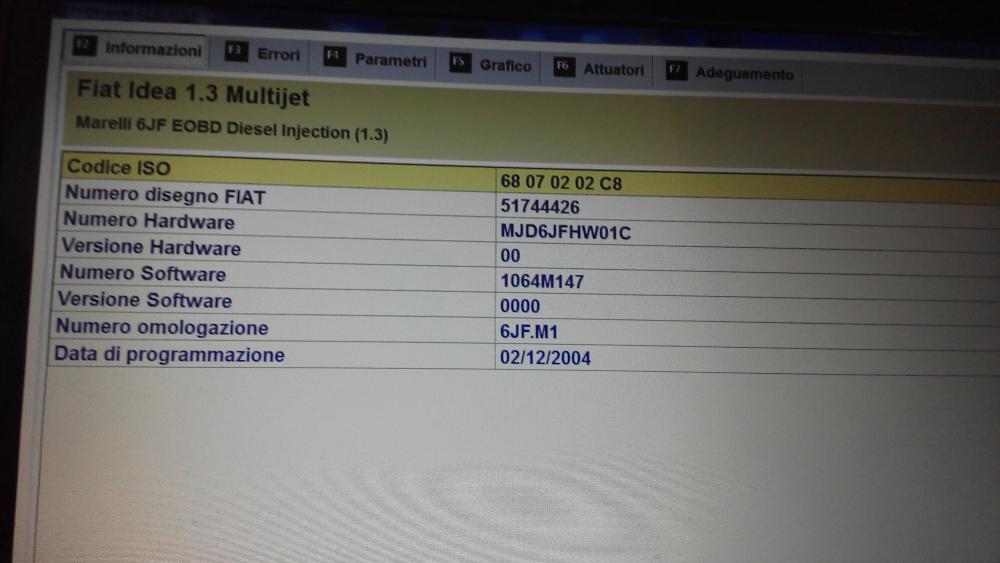

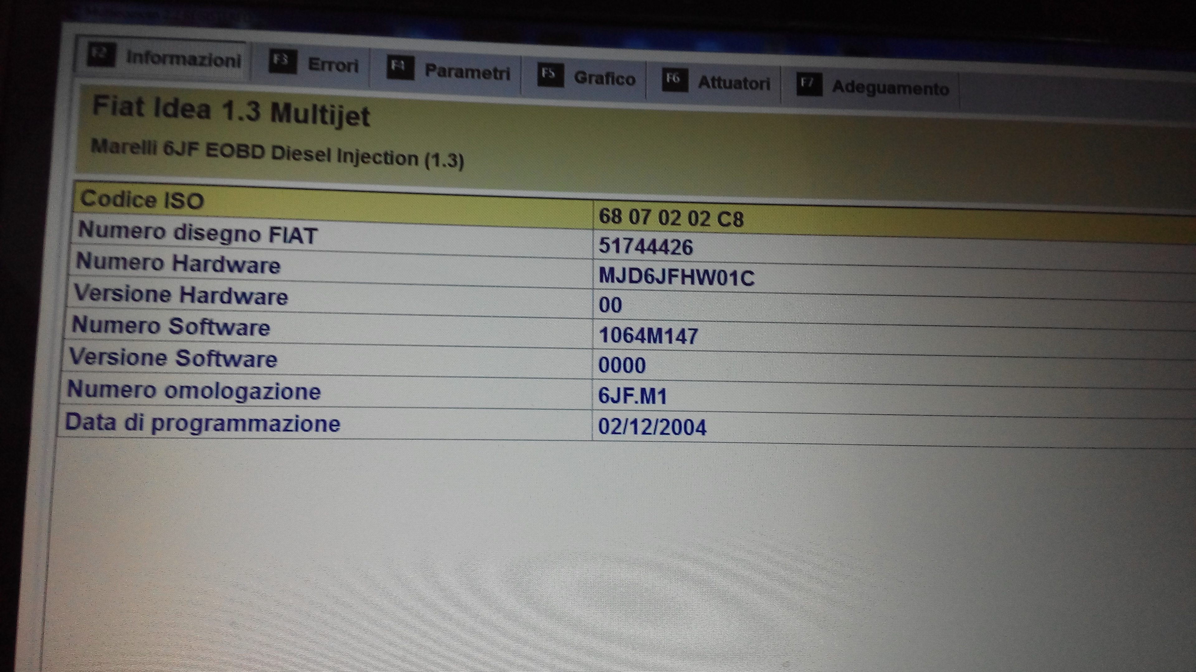

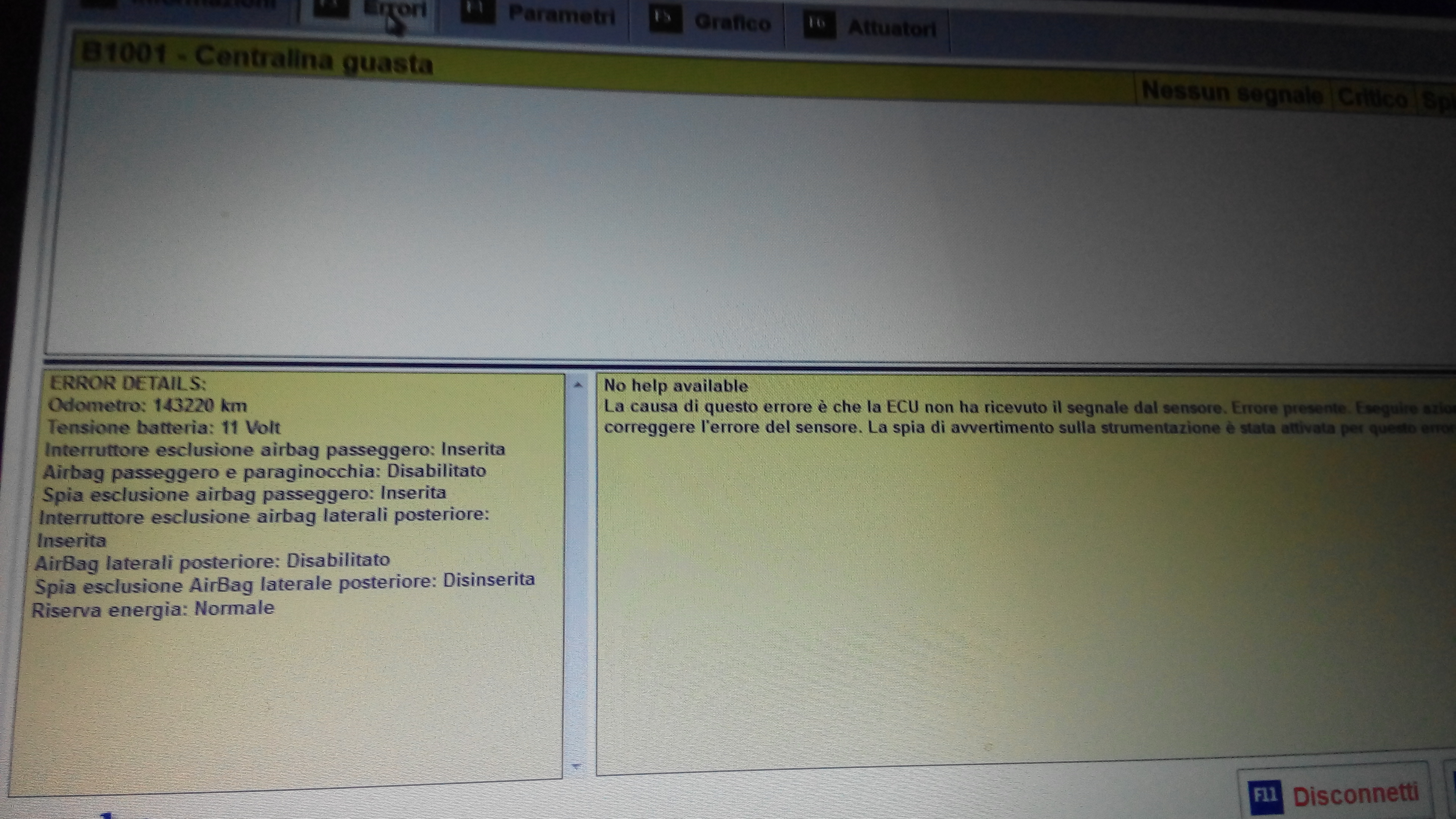

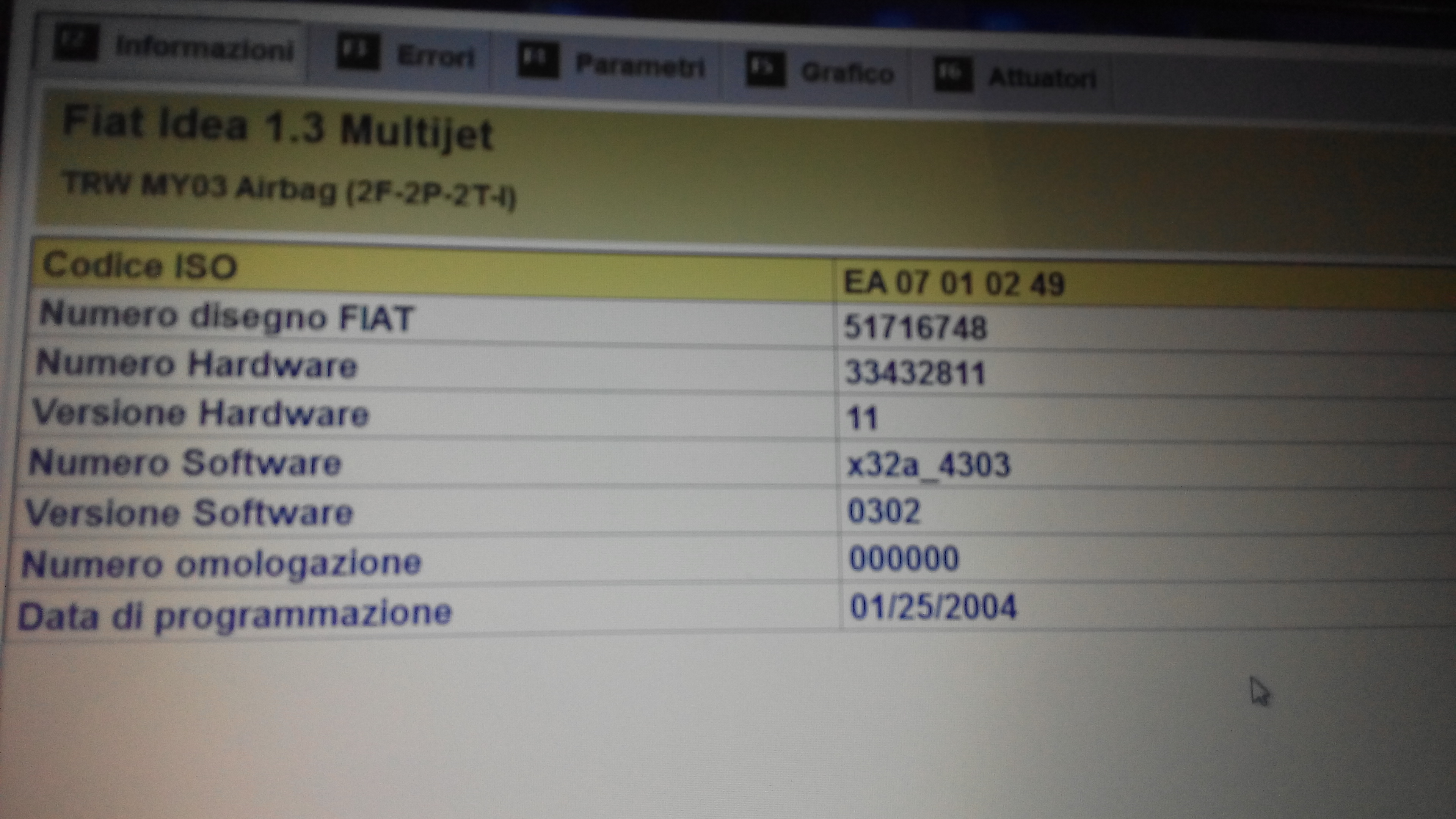

raimondopi Inviato 18 Febbraio 2016 Autore Inviato 18 Febbraio 2016 Buonasera Alessio1993, allego foto delle schermate con ecuscan Ringrazio fortemente anche lei Buona serata e grazie ancora Raimondo
OMBRA Inviato 18 Febbraio 2016 Inviato 18 Febbraio 2016 il file pronto nada !! devi leggere la memoria 25160 postala che ti riparo il file !!
