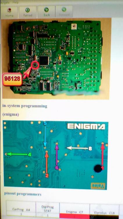

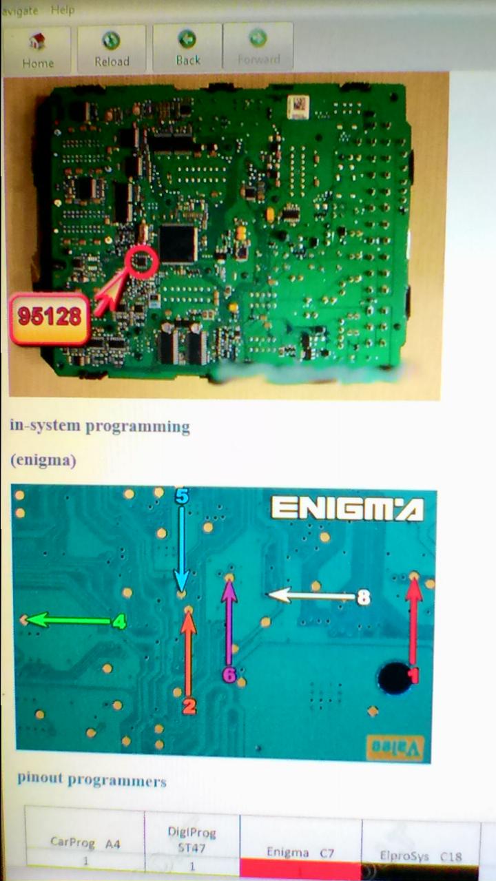

OMBRA Inviato 24 Febbraio 2016 Condividi Inviato 24 Febbraio 2016 In questo momento, meccano85 ha scritto: 95128 upa non ce il bsi è questo ? Link al commento Condividi su altri siti Altre opzioni di condivisione...
meccano85 Inviato 24 Febbraio 2016 Autore Condividi Inviato 24 Febbraio 2016 È la foto con la 95128 uguale che software è quello in foto Link al commento Condividi su altri siti Altre opzioni di condivisione...

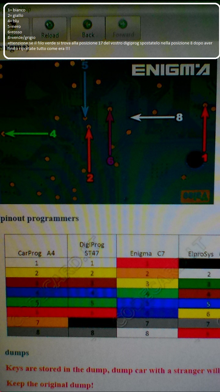

OMBRA Inviato 24 Febbraio 2016 Condividi Inviato 24 Febbraio 2016 è una specie di banca dati per i tacho è bsi !! cmq prova a leggerlo con il digiprog con lo schema che ti ho allegato Link al commento Condividi su altri siti Altre opzioni di condivisione...

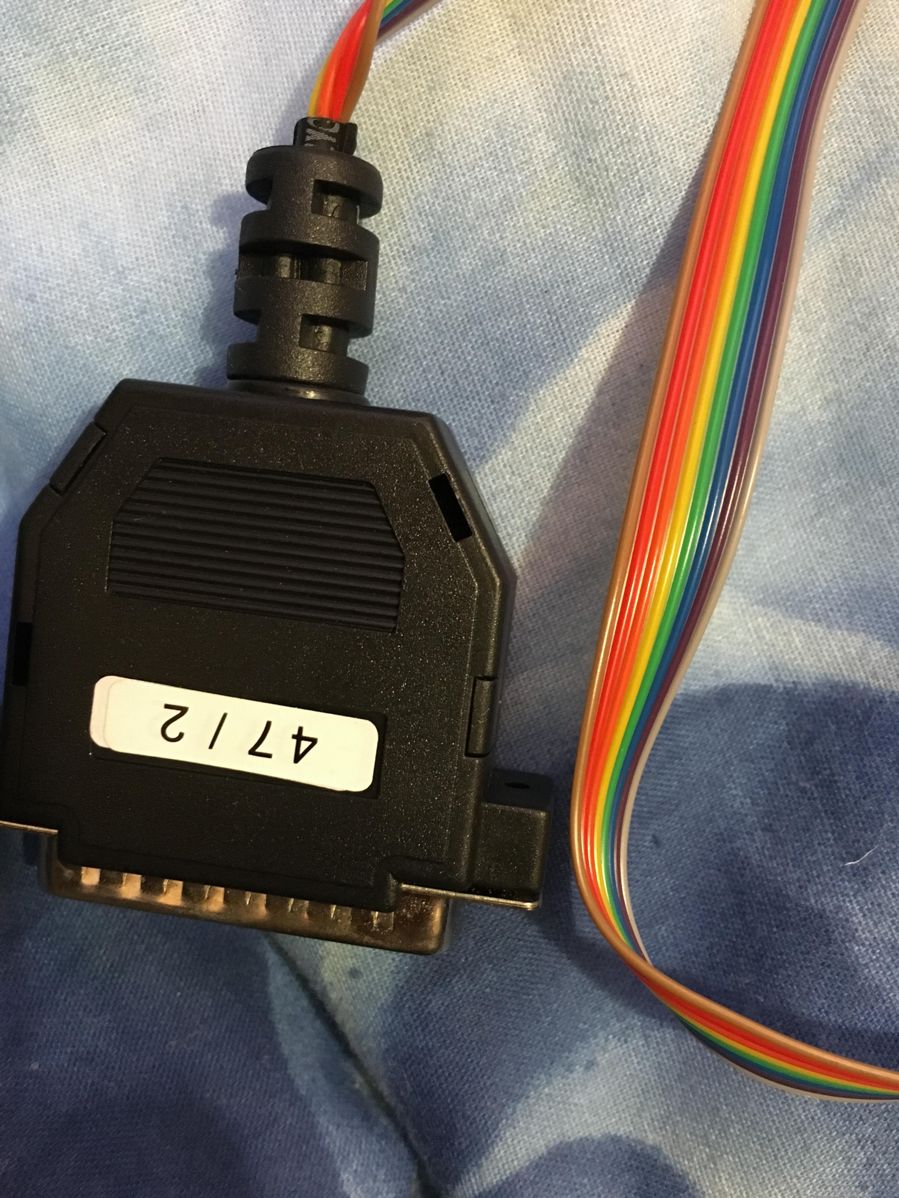

meccano85 Inviato 24 Febbraio 2016 Autore Condividi Inviato 24 Febbraio 2016 Quale spina usare???? Link al commento Condividi su altri siti Altre opzioni di condivisione...
OMBRA Inviato 24 Febbraio 2016 Condividi Inviato 24 Febbraio 2016 spina st47 Link al commento Condividi su altri siti Altre opzioni di condivisione...
meccano85 Inviato 24 Febbraio 2016 Autore Condividi Inviato 24 Febbraio 2016 Ok sei stato davvero gentile pomeriggio provo Link al commento Condividi su altri siti Altre opzioni di condivisione...
meccano85 Inviato 24 Febbraio 2016 Autore Condividi Inviato 24 Febbraio 2016 ho trovato il cavo st47 solo che non ha il filo bianco come nella tua foto uso il grigio???? Link al commento Condividi su altri siti Altre opzioni di condivisione...

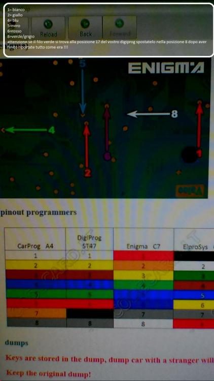

OMBRA Inviato 24 Febbraio 2016 Condividi Inviato 24 Febbraio 2016 ti posto anche la modifica da fare sul quel cavo che sicuramente non conosci ;D ST 47 white 1 white yellow 2 yellow brown 3 brown blue 4 blue black 5 black red 6 red grey 7 grey green 19 green per controllare i pin bisogna aprire lo spinotto Link al commento Condividi su altri siti Altre opzioni di condivisione...
OMBRA Inviato 24 Febbraio 2016 Condividi Inviato 24 Febbraio 2016 il filo che dovrebbe essere bianco sta sul pin 1 Link al commento Condividi su altri siti Altre opzioni di condivisione...
meccano85 Inviato 24 Febbraio 2016 Autore Condividi Inviato 24 Febbraio 2016 io ho cosi viola 1 giallo 2 marrone 3 blu 4 arancio 5 rosso 6 grigio 7 verde 19 Link al commento Condividi su altri siti Altre opzioni di condivisione...
meccano85 Inviato 24 Febbraio 2016 Autore Condividi Inviato 24 Febbraio 2016 nelòla foto è presente il viola ma nella tua lista non c'è Link al commento Condividi su altri siti Altre opzioni di condivisione...

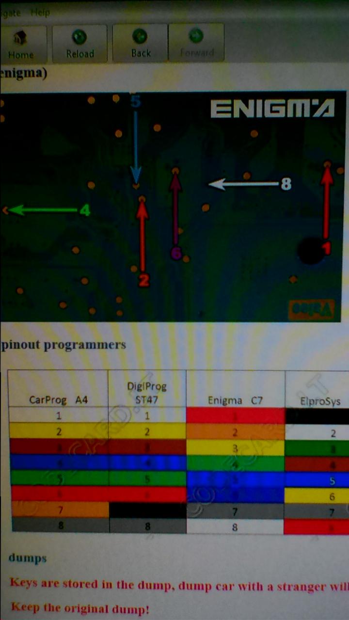

OMBRA Inviato 24 Febbraio 2016 Condividi Inviato 24 Febbraio 2016 allora ti dico come devi collegare !!! Link al commento Condividi su altri siti Altre opzioni di condivisione...
OMBRA Inviato 24 Febbraio 2016 Condividi Inviato 24 Febbraio 2016 segui questo schema con i colori che ti ho postato io PEUGEOT 3008 BSI 95128.pdf Link al commento Condividi su altri siti Altre opzioni di condivisione...
OMBRA Inviato 24 Febbraio 2016 Condividi Inviato 24 Febbraio 2016 1 minuto fa, alessio1993 ha scritto: segui questo schema con i colori che ti ho postato io PEUGEOT 3008 BSI 95128.pdf ho sbagliato aspetta !! Link al commento Condividi su altri siti Altre opzioni di condivisione...
OMBRA Inviato 24 Febbraio 2016 Condividi Inviato 24 Febbraio 2016 ecco a te Link al commento Condividi su altri siti Altre opzioni di condivisione...
OMBRA Inviato 24 Febbraio 2016 Condividi Inviato 24 Febbraio 2016 20 minuti fa, meccano85 ha scritto: nelòla foto è presente il viola ma nella tua lista non c'è così dovrebbe essere più chiaro !! Link al commento Condividi su altri siti Altre opzioni di condivisione...
meccano85 Inviato 24 Febbraio 2016 Autore Condividi Inviato 24 Febbraio 2016 ok dalla foto quindi non mi deve importare i colori ma seguo i numeri 1-rosso a me 1 è viola giusto come ragionamento? Link al commento Condividi su altri siti Altre opzioni di condivisione...
OMBRA Inviato 24 Febbraio 2016 Condividi Inviato 24 Febbraio 2016 perfetto prova è fammi sapere !! Link al commento Condividi su altri siti Altre opzioni di condivisione...

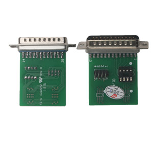

OMBRA Inviato 24 Febbraio 2016 Condividi Inviato 24 Febbraio 2016 ma con la lettura eeprom del digiprog non ne vuole saperne di leggerla ? Link al commento Condividi su altri siti Altre opzioni di condivisione...
meccano85 Inviato 24 Febbraio 2016 Autore Condividi Inviato 24 Febbraio 2016 ma con questo posso? perche ho provato con la clip blu spina 1 ma mi dice non riconosciuto Link al commento Condividi su altri siti Altre opzioni di condivisione...
OMBRA Inviato 24 Febbraio 2016 Condividi Inviato 24 Febbraio 2016 si era con quello che dovevi provare !!! con la spina blu dipende dai bsi ci sono quelli che si fanno leggere senza problemi quelli che bisogna dissaldare per poterla leggere !! Link al commento Condividi su altri siti Altre opzioni di condivisione...
meccano85 Inviato 24 Febbraio 2016 Autore Condividi Inviato 24 Febbraio 2016 ok provo con quella cmq la spina blu ho sempre usato la eprom dissaldata mai dalla scheda Link al commento Condividi su altri siti Altre opzioni di condivisione...
meccano85 Inviato 24 Febbraio 2016 Autore Condividi Inviato 24 Febbraio 2016 sei un grande ale.............ho risolto.......solamente leggendo le due eprom con il modulino che tra laltro non ho mai usato e non sapevo esistenza...........cmq ho dissaldato le due eprom e vengono riconosciute alla grande dal digiprog corretto i km e risaldate sulla bsi e dash ricollegato e poi la batteria e voila tutto ok ti meriti una birra 1 Link al commento Condividi su altri siti Altre opzioni di condivisione...
