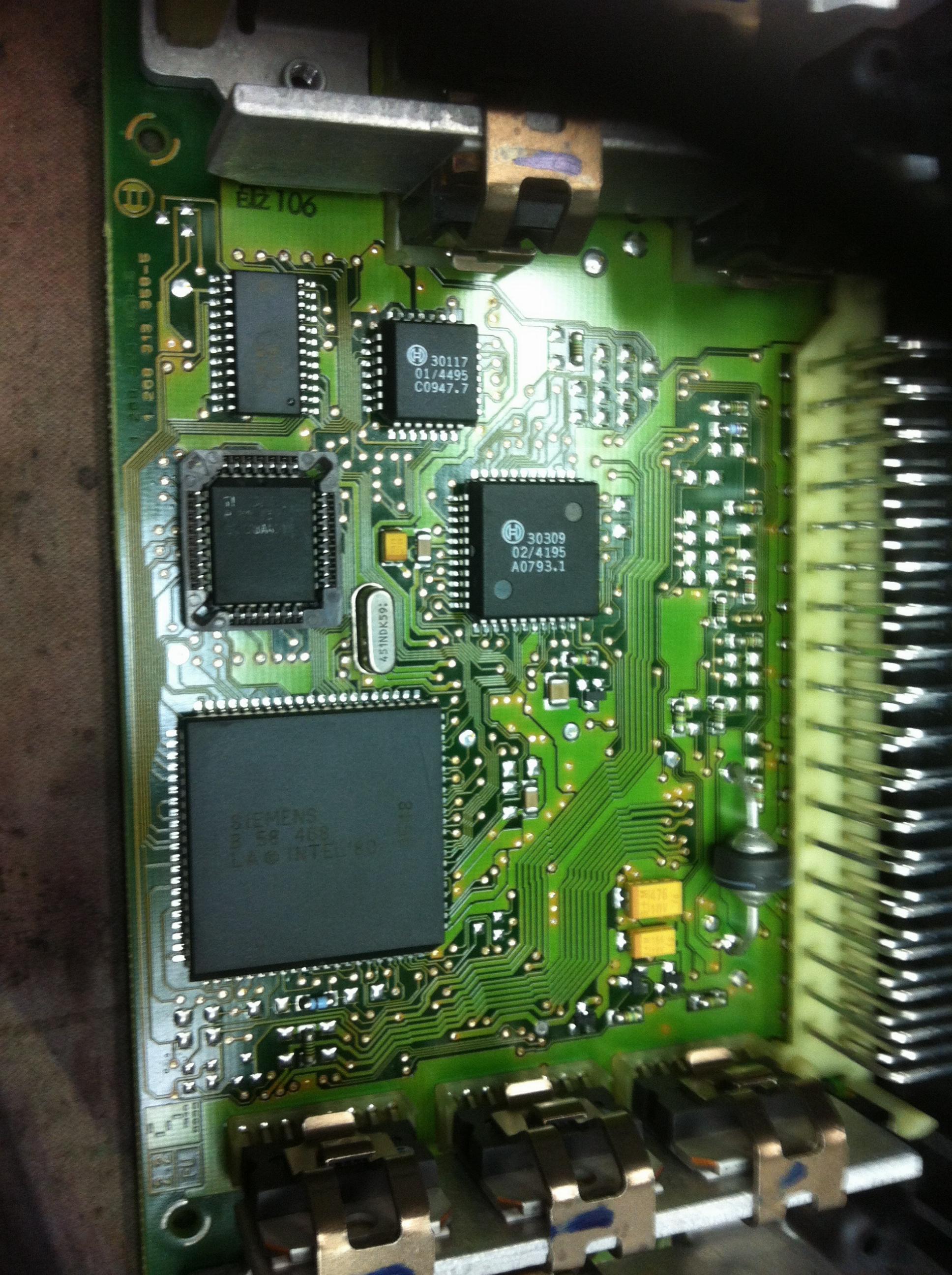

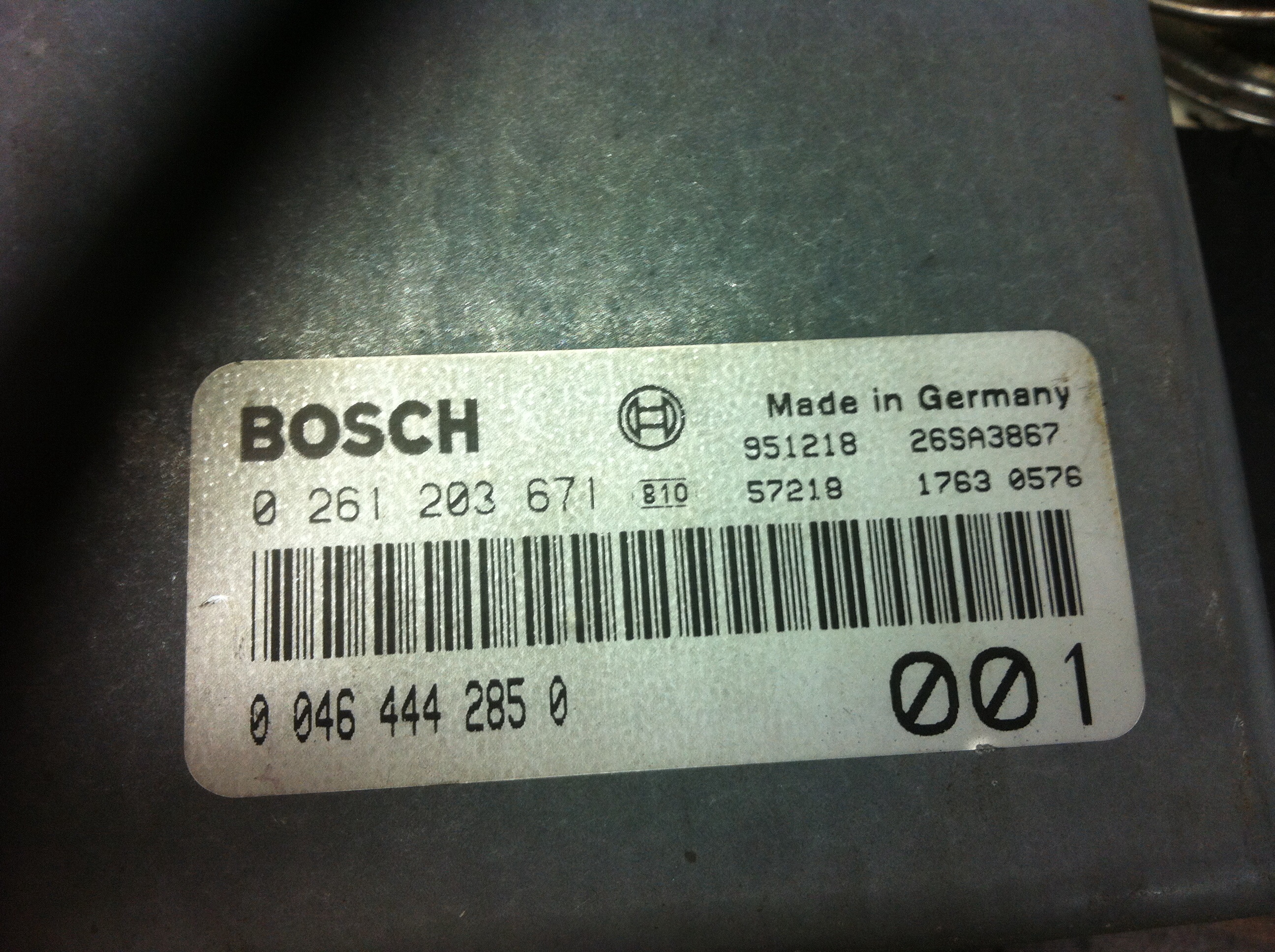

Salve buonasera ragazzi qualcuno mi può aiutare a vedere se  su questa centralina. E possibile eliminare l immo.  La centralina e di un alfa gtv 2.0 twin Spark del 1996.  Numero Bosch 0 261 203 671.    ( all interno della centralina nn porta una epp.       Ma c'è una plcc. Che nn riesco. A vedere la sigla.  Adesso post. Anche qualche foto.  Asp una vostra. Risposta.   Grazie
Salve Carmine1982, non sono ancora abbonato in maniera completa ma se mi scrivi il codice SW Bosch del file posso chiedere ad un amico di scodificarlo. Sempre che supporti questa ECU. Bosch Motronic  M2.10.3.

ci dovrebbe essere una 24c02 !!! se non c'è si fa sulla 27c512 che dovrebbe essere quella plcc leggila e posta il contenuto che te la faccio io :)
Ho provata a leggerla ma mi da 2 connessioni che nn vanno...   l ho anche pulita.   adesso mi e sorto un dubbio. Puo essere che  nn e una 27c512.    oppure che la plcc nn va?   cosa ne pensi
Scusa? É una 24c02, o una 27c512? Non riesco a vederla in foto.
Nello zoccolo dovrebbe essere la PLCC 27C512, e che serve per l immo off. Oppure anche con la 24c02 vergine e staccare la scatola immo gialla.
Ma come scritto, non vedo la 24c02
come la leggi la memoria ? fai delle foto per capire ;)
raffaello questo modello evidentemente si fa sulla 27c512 quelle che hanno la 24c04 di solito sta affianco al micro !! :)
andiamo bene, allora sono quelle piú toste ?
@carmine1982, gli strumenti che hai per leggere le memorie é affidabile? Tipo gli adattatori? Perché le memorie si che ogni tanto difettino, ma x la maggior dei casi e la connessione dei pin all adattatore o del programmatore che non va bene.
Quando tenti di leggere la memoria nello zoccolo usa una lente + molta luce e vedi se i pin hanno il contatto ;-)
è qualche ave maria :D
:lol: queste delle avemaria mi piace, cosí non solo lavoriamo, ma ci avviciniamo anche alla religione pian piano, diventando piú buoni .
Peró Carmine? Non é che dici qualche avemaria in piú e risparmi di comprare qualche programmatore ? Li si tratta di livello di religione che credo  tu non hai , e cioé .............................................Fare miracoli :-D
Leggi la memoria e poi postala.
Scusami Raffaello come programmatore ho wellow che credo si un ottimo programmatore.    io ieri ho provato a leggerla ma mi dava sempre due connessioni che nn andava o provato a pulirlo ma niente da fare,  domani faccio di nuovo una bella pulita su e riprovo.     o altrimenti vedo se cioè io qualche plcc 27c512 e provo a leggere.   nn si sa mai puoi essere anche che la plcc nn va.        (Alessio e Raffaello.    vi state divertendo cn i programmatori e. Le avemarie,     siete molto simpatici sul vero senso della parola ,,   ragazzi domani provo e vi faccio sapere poi tanto stupido nn ci sono.  ahahahah.     buona serata ragazzi
Si abbiamo scherzato, ma sempre con l intento di aiutarti ;-) che é la cosa piú importante. Volevo sdrammatizzare.
Se hai un amico nelle vicinanze potete provare insieme.

:D vedi un po l'adattatore che usi avvolte sono loro che non vanno !!

buongiorno alessio.  era un problema del mio adattatore che nn riuscivo a leggerla.. lo smontato ho fatto dinuovo tt le saldature adesso e tt ok.........          grazie
