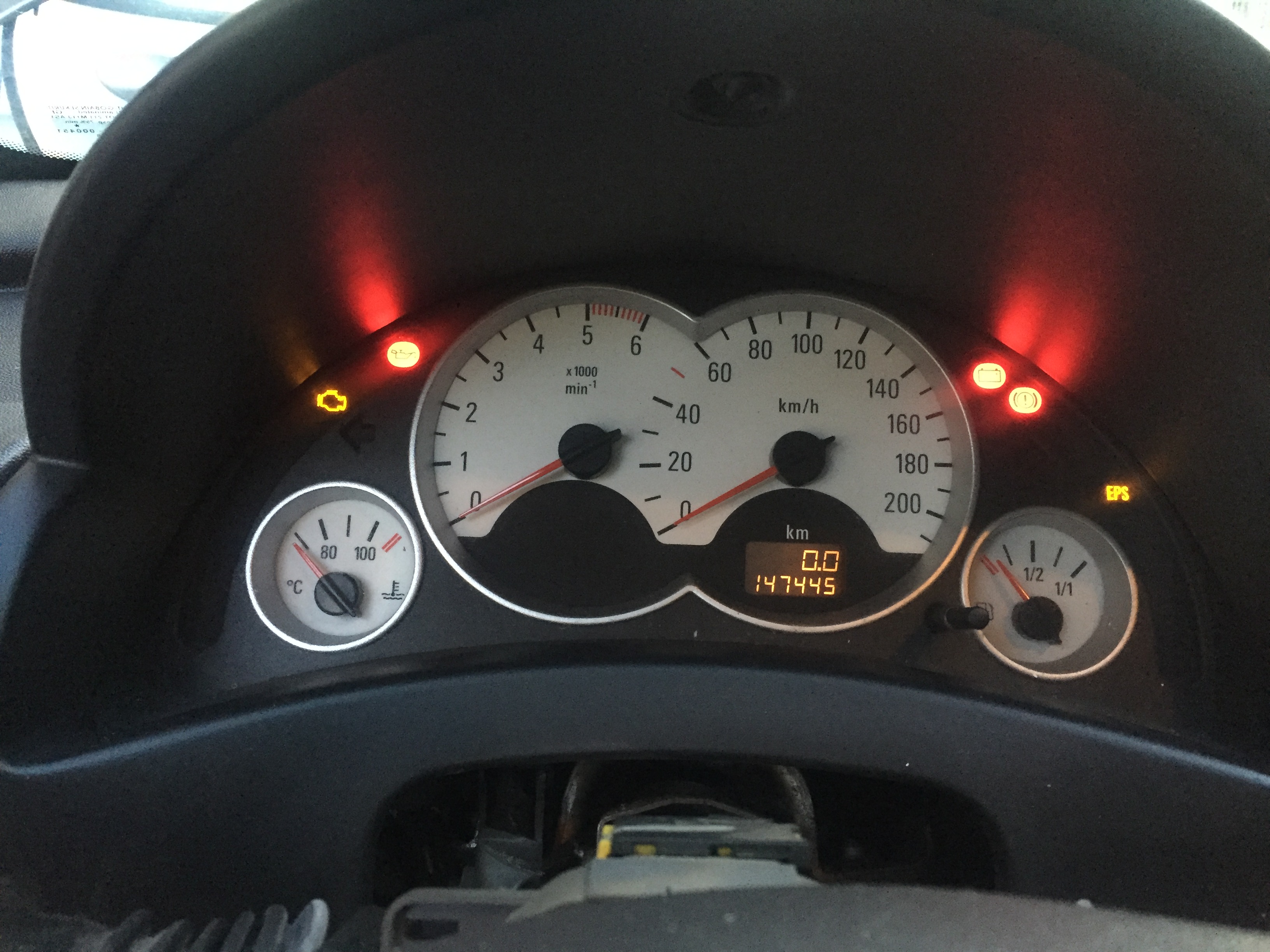

Nino ECU Inviato 2 Marzo 2016 Autore Inviato 2 Marzo 2016 sono riuscito a far comunicare lauto con la centralina ma e accesa la spia code. come e possibile se la centralina e originaria di questa auto a solo il software diverso dalla diagnosi mi da errore eprom come lo rimedio avete qualche soluzione?

Nino ECU Inviato 2 Marzo 2016 Autore Inviato 2 Marzo 2016 Niente non parte il cos'è si è acceso per circa 10 secondi e si è rispetto mi esce avaria motore ma dalla diagnosi non vedo nessuno errore vedi solo l'errore della chiave e nientaltroe nient'altro
