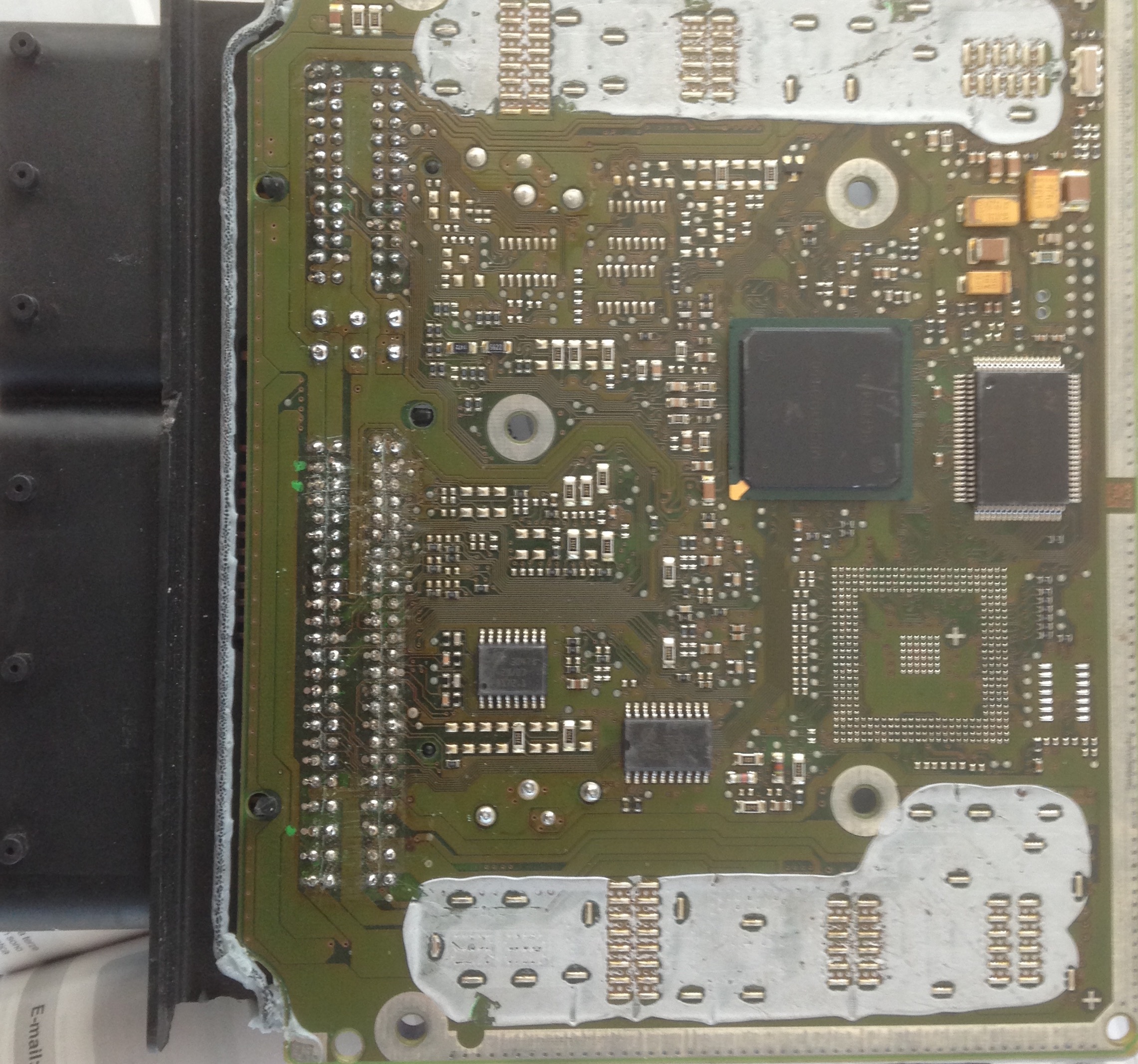

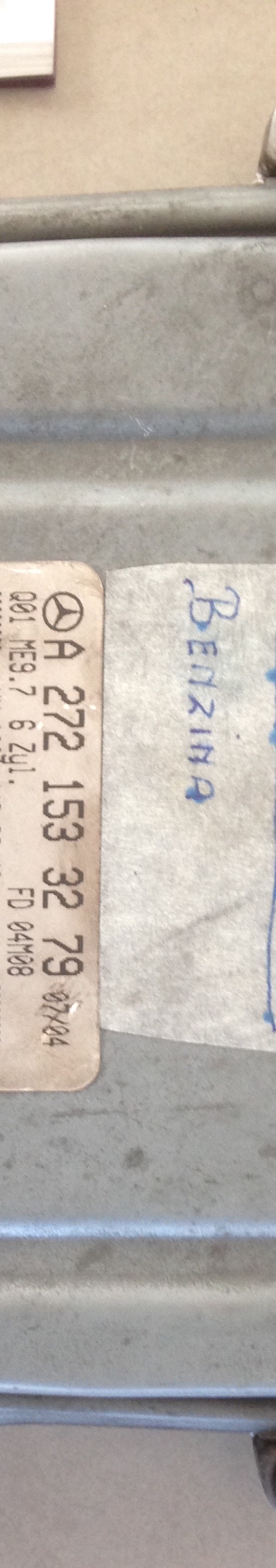

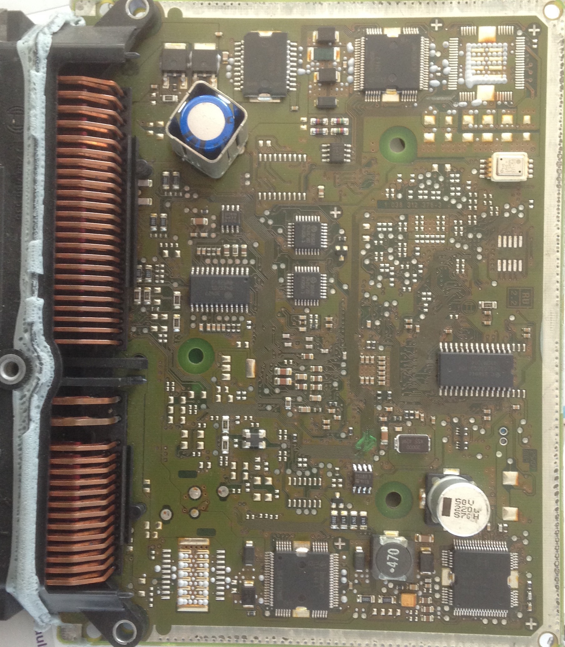

Engine90 Inviato 4 Marzo 2016 Inviato 4 Marzo 2016 Buongiorno a tutti, ieri mi son trovato a rimediare a degli errori altrui, vi spiego. La macchina prima di esser stata toccata la centralina partiva ma andava a 3 cilindri su 6, il precedente riparatore ha pensato bene di dissaldare la 95080 della centralina originale e saldarla su un'altra ecu identica, solo che a quanto ho capito l'ha bruciata e non avendo salvato il file che c'era dentro (un genio) ha pensato bene di montare un'altra 95080 vuota.. Sapete come potrei rimediare? C'è la stessa e2p su qualche altra centralina dell'auto dalla quale posso prendere il file? Quando gira la chiave parte anche la ventola del radiatore inspiegabilmente. La centralina in questione è una bosch A272 153 32 79 del benzina 6 cilindri. Grazie in anticipo a chi mi sarà d'aiuto.
OMBRA Inviato 4 Marzo 2016 Inviato 4 Marzo 2016 niente l'unica soluzione che puoi fare è una scodifica totale o parziale !!! metti delle foto della ecu !! 1
Engine90 Inviato 4 Marzo 2016 Autore Inviato 4 Marzo 2016 Grazie per la risposta, sapresti dirmi cortesemente in quali indirizzi andare a cambiare valore? E cosa scriverci naturalmente, perché agisco con programmatore di e2p non con software specifici per scodifiche.
Engine90 Inviato 4 Marzo 2016 Autore Inviato 4 Marzo 2016 Potresti dirmi in dettaglio cosa ti serve? E sapresti fare l'immo off in questa centralina? Grazie
OMBRA Inviato 4 Marzo 2016 Inviato 4 Marzo 2016 (modificato) posta i file flesh e e2p è vediamo se si può fare qualcosa !! Modificato 4 Marzo 2016 da alessio1993 1
Engine90 Inviato 4 Marzo 2016 Autore Inviato 4 Marzo 2016 9 minuti fa, alessio1993 ha scritto: posta i file flesh e e2p è vediamo se si può fare qualcosa !! La flash con cosa mi consigli di leggerla? (Devo attrezzarmi)
Engine90 Inviato 5 Marzo 2016 Autore Inviato 5 Marzo 2016 (modificato) Va bene un galletto v54 per la lettura di quella flash e per quel tipo di lavori? Grazie di tutto Modificato 5 Marzo 2016 da Engine90
