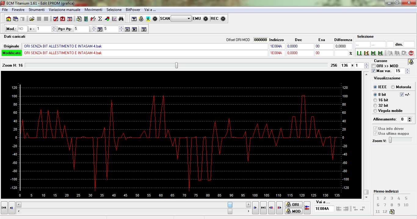

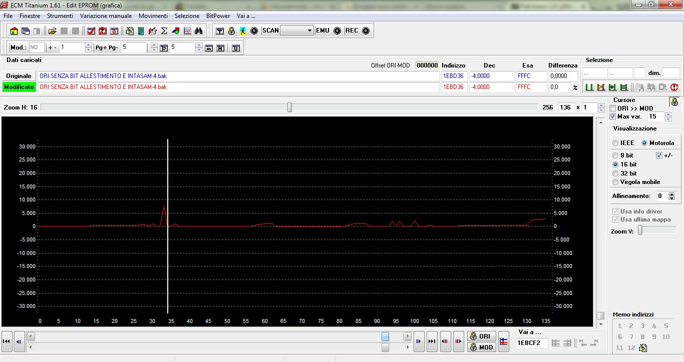

fabio16hf Inviato 9 Marzo 2016 Autore Inviato 9 Marzo 2016 Errecinque a me sembra che a 1E084A ci sia 0 in 8 bit e a 1EBD36 in 16 bit ci sia -4...cmq allego gli screen del mio titan...boh??? Vi farò sapere... 1 ora fa, Errecinque ha scritto: Sei recidivo....mod ancora errata. 1E084A in 8bit da 1 a 0 + 1EBD36 in 16bit da 314 a 65535 oppure a -4 essendo €5. Devi provare e vedere se non rigenera più
Errecinque Inviato 9 Marzo 2016 Inviato 9 Marzo 2016 (modificato) 56 minuti fa, fabio16hf ha scritto: Errecinque a me sembra che a 1E084A ci sia 0 in 8 bit e a 1EBD36 in 16 bit ci sia -4...cmq allego gli screen del mio titan...boh??? Vi farò sapere... Leva la spunta da +/- e mettilo a confronto con l'ori Modificato 9 Marzo 2016 da Errecinque
