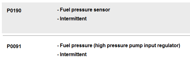

Tky Inviato 10 Marzo 2016 Inviato 10 Marzo 2016 (modificato) Ciao a tutti, vi chiedo informazioni riguardo un problema al quale non ne esco più fuori. Premetto che l'auto l'ho comprata a gennaio del 2015 e non ho apportato alcuna modifica da quando l'ho presa, salvo "frocerie" quali coprimozzo, loghi e solo cose estetiche. Da quando ho deciso di mappare l'auto ho iniziato un calvario. OVviamente i problemi che sto riscontrando con mappa MOD non si mostrano con l'ORI in quanto i valori di erogazione aria/gasolio sono sotto la soglia dell'anomalia che, non so perchè, non generano alcun errore. Ho provato moltissime mappe fino ad ora ed il problema l'ho sempre riscontrato. In pratica, alla cazzum de canide, l'auto va in recovery con problemi apparentemente all'alta pressione. Ho già sostituito : Pompa HP e LP (usate ma funzionanti) - Iniettori (sempre usati ma funzionanti) - tagliando completo - distribuzione. Ho pulito alla buona il flauto e il sensore, pulito e sostituito il sensore HP ma non ho risolto una cippalippa. Sono andato avanti con mappatura per 100km e .. tadààà.. Recovery e l'auto non accelera più di 3kRPM, spengo e riaccendo il quadro al volo e avaria motore rimane ma almeno riaccelera. Sapete per caso cosa posso fare per risolvere st'enorme,gigantesto,supermega DITO NEL (_._) ? Sono tentato di fare una mappatura a 130mm3 e schiantarla contro un albero a 240km/h.. forse cosi si stappa!!! Modificato 10 Marzo 2016 da Tky
Errecinque Inviato 10 Marzo 2016 Inviato 10 Marzo 2016 Azzeriamo sti dtc? Se sei tranquillo (ahah) che meccanicamente non ti porta problemi.....è un attimo hai già il foglio excel con gli indirizzi corretti.....
carreracoupe Inviato 10 Marzo 2016 Inviato 10 Marzo 2016 Ma anche azzerando i dtc l auto va in recovery. Non è che hai aumentato troppo il rail?mi sembra che c è un filtrino in rete all interno della pompa che si intasa ora vado a guardare l errore 1

carreracoupe Inviato 11 Marzo 2016 Inviato 11 Marzo 2016 2 ore fa, Tky ha scritto: Dammi l'info più importante... € ? Ti do di più, il suo numero di telefono,è un amico è un pompista e fa anche le mappe quindi sa di che parla e oltretutto domani sta nella tua zona in giro,parlaci e chiedigli quello che vuoi. Te lo invio per mess 1
GF PowerPerformance Inviato 11 Marzo 2016 Inviato 11 Marzo 2016 (modificato) Per come la vedo io, prima o poi ti andrà nuovamente in recovery. Ho avuto un'esperienza simile in passato (su punto evo 1.6 mj 120cv): con mappa "completa" il problema si presentava con molta frequenza, mentre con step "leggeri" (ovvero riducendo al minimo i tempi di iniezione e portando ori la pressione rail) si presentava assai raramente (circa 2 volte al mese). Avendo defappato, pur eliminando tutte le mappe di incremento potenza, avevo notato fumosità allo scarico (l'auto con solo dpf off ed egr off non dovrebbe comunque fumare, se non in modo quasi impercettibile) e in parte avevo migliorato flangiando la valvola egr (probabilmente non rimaneva chiusa bene a causa di sporcizia). Inizialmente avevo caricato uno step bassissimo per ovviare, in seguito invece si è deciso di sostituire la pompa del gasolio e di far rigenerare gli iniettori, risolvendo il problema Modificato 11 Marzo 2016 da GF PowerPerformance 1
