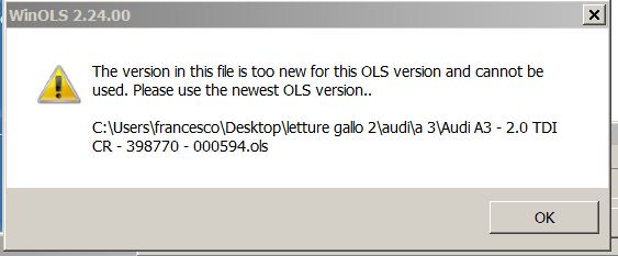

a me dice qualcosa come che sono fatti da una versione successiva a quella che uso io e non li apre, ho qualche possibilità di poterli usare con la v. 2.24?

concordo come  te uso anche io v2.24 e non riesco ad aprirli suluzioni? aspettiamo il parere di qualche big
questa è la finestra di errore che mi escerrore winols.JPGe quando carico il file ols
e questa è la traduzione fatta da google (l'inglese non è il mio forte)
""la versione in questo file è troppo nuovo per questa versione del sistema operativo e non può essere utilizzato. si prega di utilizzare la più recente versione del sistema operativo""

windows 7 32bit, (in questo caso) ma ho un portatile con 7 64 bit e mi funziona anche lì, (ma sul portatile non ho provato il file ols che non si apre quì
la versione è sempre la stessa immagino, qui winols usiamo tutti la 2.24
se il problema è generale, e si ipotizza un errore software win, farò delle prove di compatibilità

provato i 2 file ols scaricati su windows 7 64 bit, stesso problema della versione win7 32 bit
