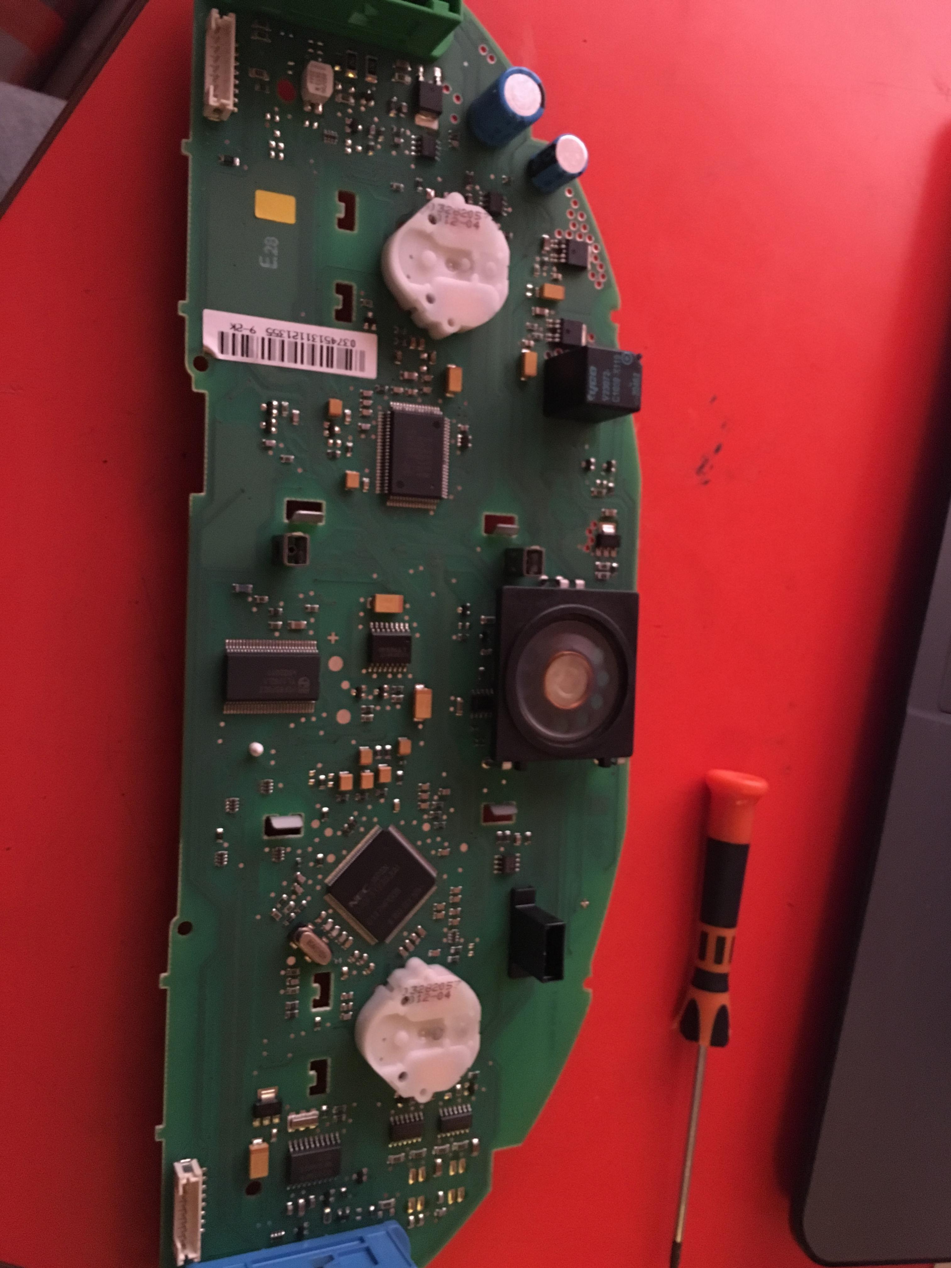

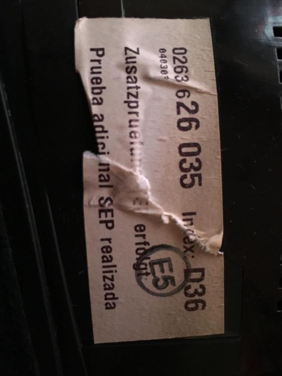

OMBRA Inviato 29 Marzo 2016 Inviato 29 Marzo 2016 fai una foto sulle plastiche nere ... da quello che vedo dovrebbe essere rb8

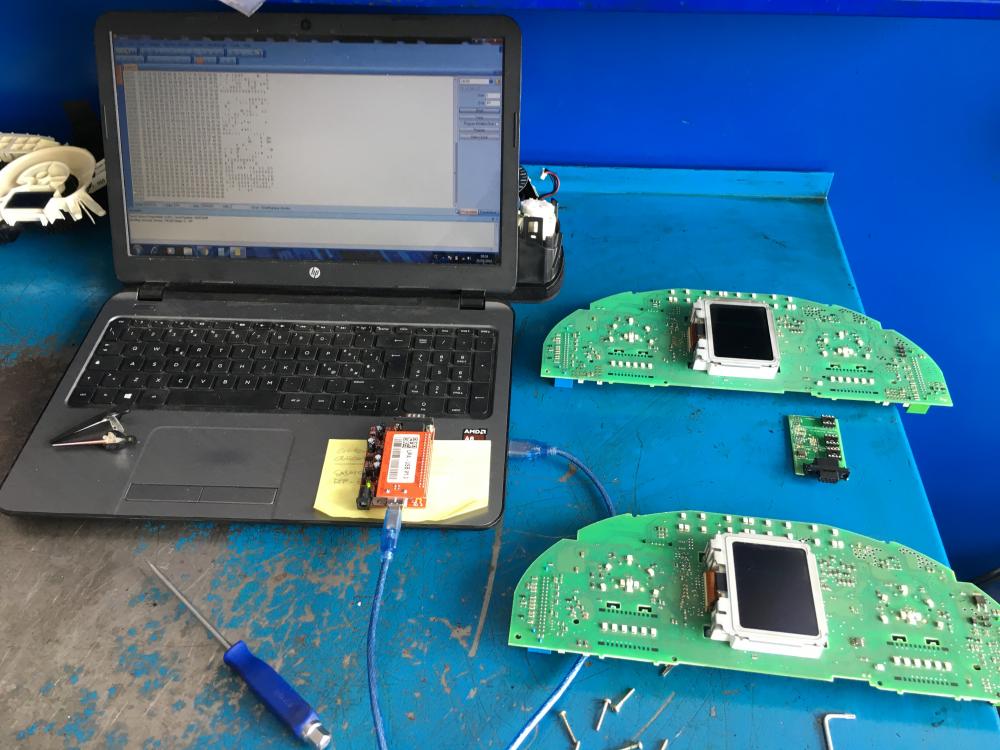

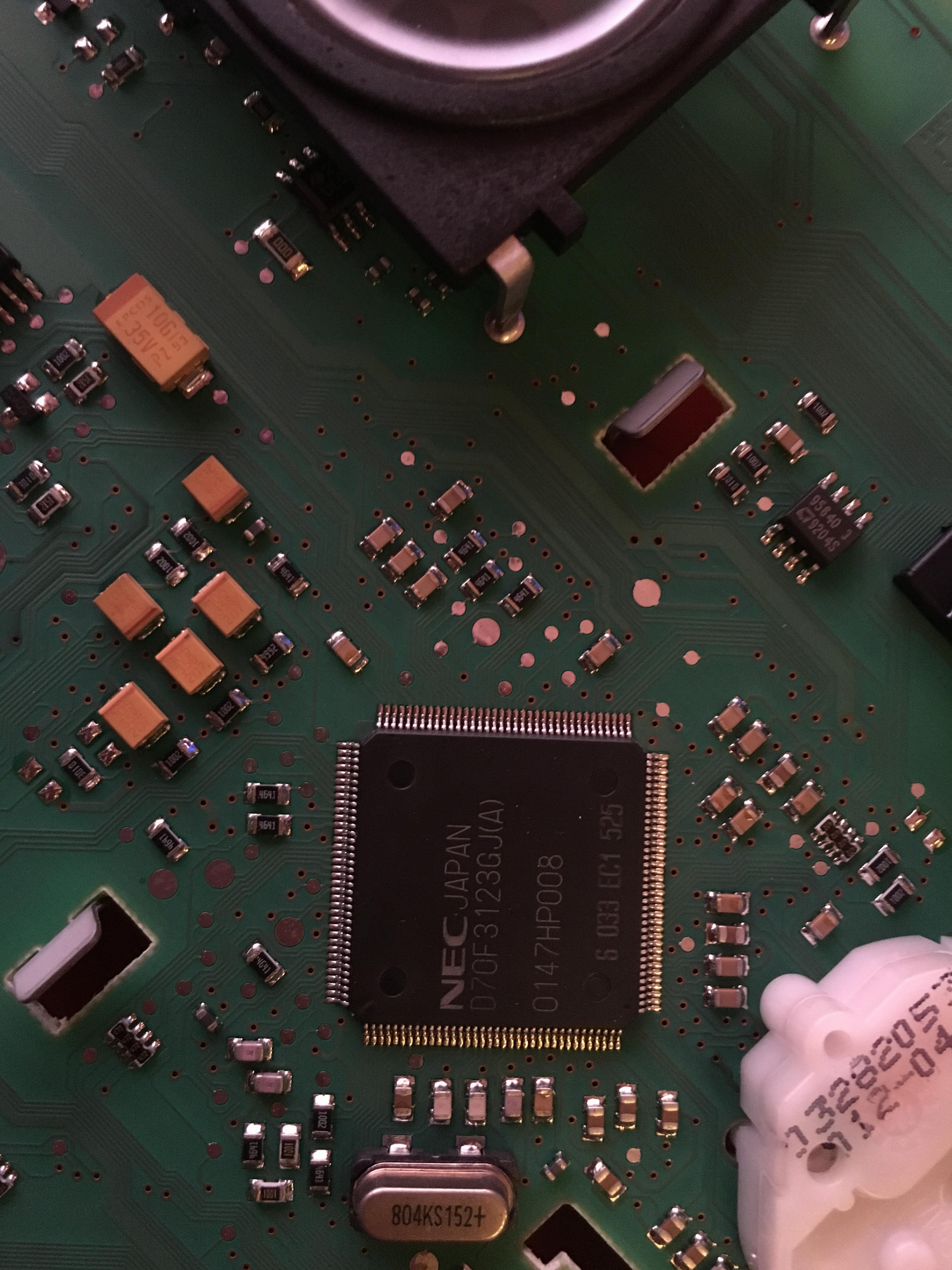

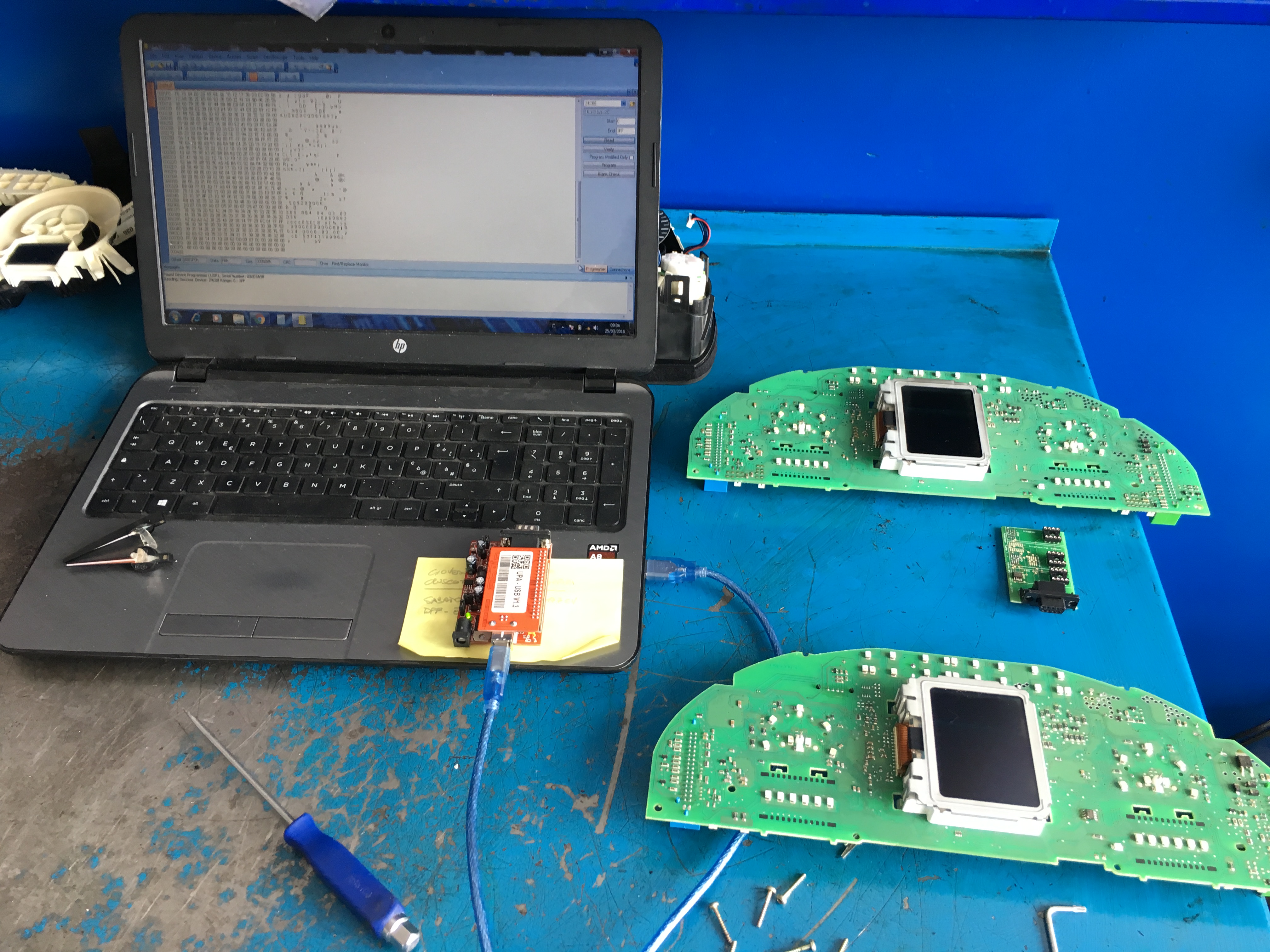

meccano85 Inviato 5 Aprile 2016 Autore Inviato 5 Aprile 2016 Ecco le foto cambio eprom e il micro NEC???
meccano85 Inviato 9 Aprile 2016 Autore Inviato 9 Aprile 2016 ho cambiato micro e le due eprom una 24c02 e una 93cxxx non ricordo il quadro funziona e tutto ma lampeggia la spia e mi da errore immo in diagnosi.......se provo con scodifica parziale sulla ecu motore risolvo qualcosa??
