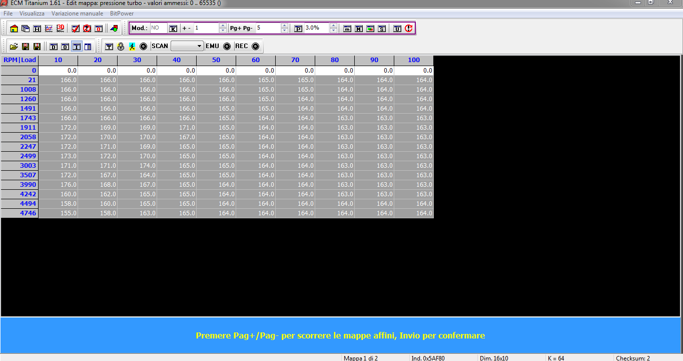

santino Inviato 9 Aprile 2016 Autore Inviato 9 Aprile 2016 Finalmente una risposta come cristo comanda Grazie sas .. Comunque uso titanium Allego qualche foto cosi mi dici se quello che vedo io corrisponde a quello che intendi te ... In alto ce scritto a quale driver corrisponde
Sasquatch Inviato 9 Aprile 2016 Inviato 9 Aprile 2016 (modificato) stesso driver che ho io, ma ha me sul turbo mi da'questi incrementi non e' che il file che hai postato ha qualcosa che non va' ? Modificato 9 Aprile 2016 da Sasquatch
santino Inviato 9 Aprile 2016 Autore Inviato 9 Aprile 2016 Forse ho capito tu sei sulla mappa affine 1 vedi in basso la scritta blu Io invece sono sulla affine 2 ..
Sasquatch Inviato 9 Aprile 2016 Inviato 9 Aprile 2016 ok ,ma essendo una mappa a doppia gestione da quello che so devi modificare entrambe le gestioni nello stesso modo , se guardi da ori trovi i valori massimi uguali idem i limitatori , ne hai moddato solo uno poi il limitatore pressione 1 non e' quello che dice di essere aprilo con VAGEDC Suite , il 2° e'in base alla temperatura e anche quello ne hai fatto solo uno
santino Inviato 10 Aprile 2016 Autore Inviato 10 Aprile 2016 Ok capito capito l errore.. Quindi corretti la macchina deve andare ancora meglio d come va ora
Sasquatch Inviato 10 Aprile 2016 Inviato 10 Aprile 2016 posta il lavoro che vediamo se vi e'altro , e' importante cheriporti ori quel limitatore pressione che ....che limitatore pressione non e'
bastard inside Inviato 21 Maggio 2016 Inviato 21 Maggio 2016 Buongiorno chiedo scusa ma come faccio a passare dalla prima mappa alla seconda mappa?
Sasquatch Inviato 21 Maggio 2016 Inviato 21 Maggio 2016 quando apri la mappa in tabellare , sotto dovrebbe dirti 1/2 con il tasto pag su o pag giu' ti sposti nelle mappe in sequenza
