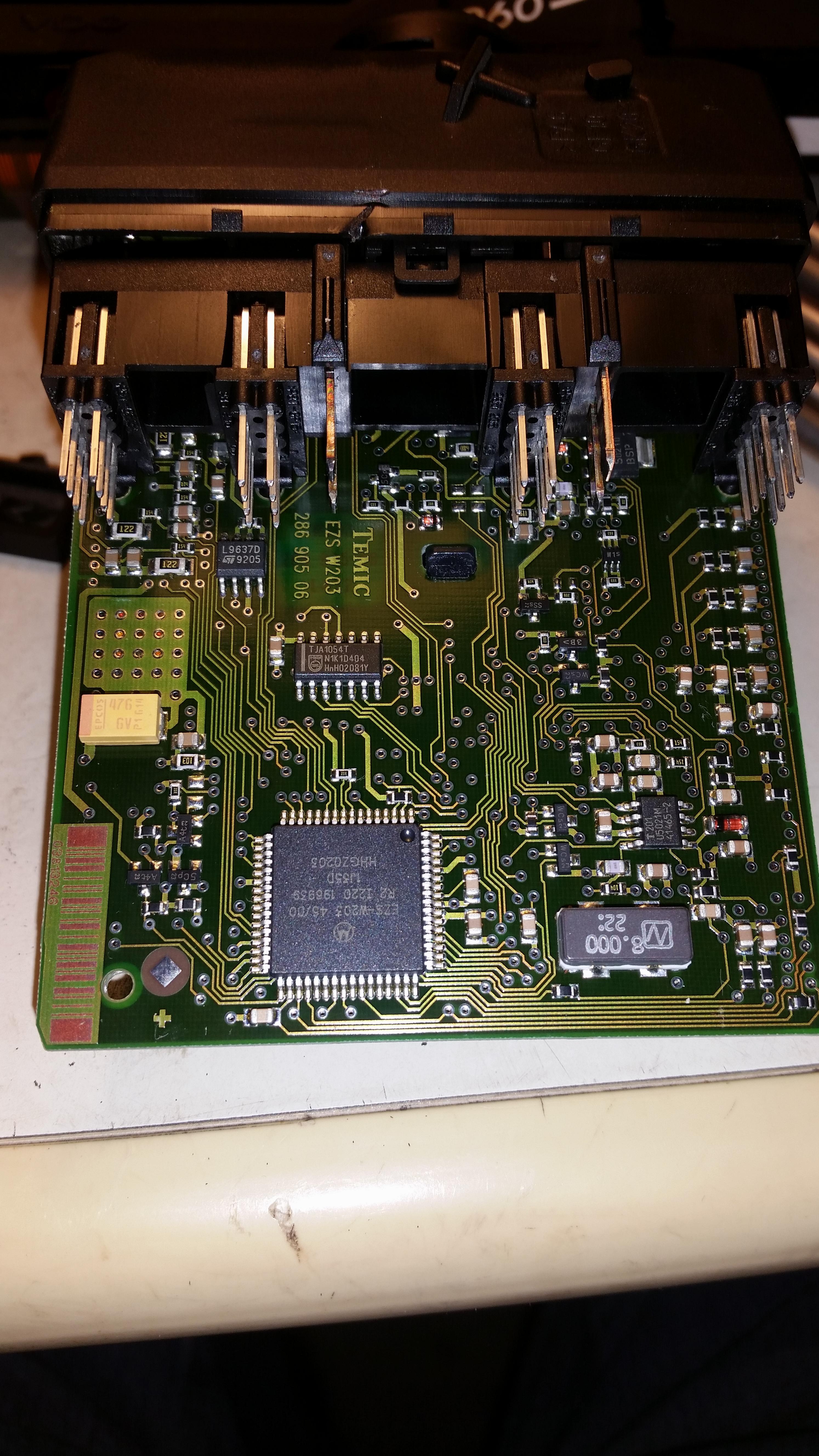

1 minuto fa, alessio1993 ha scritto:
basta fare una foto da i 2 lati dell'ezs me li leggo da solo..
Sul cellulare ho solo questa vedi se ti può bastare altrimenti domani se non ti disturbo

allora fammi capire tutta la procedura che hai fatto .... se l'ezs non lo hai toccato è il quadrante che ha problemi ..
Allora il quadrante ero riuscito a farlo, l ho rimontato e per 10 secondi ha mostrato i km corretti poi è ritornato ai vecchi km, ho messo in moto per vedere se cambiava qualcosa ma niente.
Allora siamo andati a ezs, fatto il collegamento, iniziato la lettura e da errore inizializzazione, al chè ho rimontato il tutto sulla macchina giro la chiave e mostra i km originali provo a fare avviamento e non fa niente ...

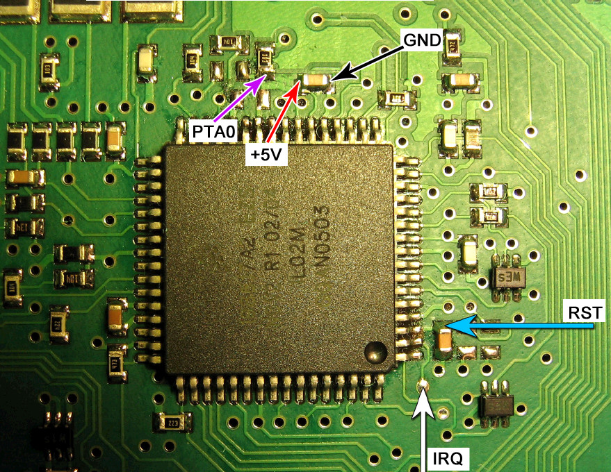

non lo so a chi ti vuoi riferire è non lo voglio nemmeno sapere ma purtroppo se non si ha tutta l'attrezzatura necessaria non si possono fare certi lavori o meglio  non si posso fare quando non si può fare un backup per precauzione ..... ti è andata bene che l'auto è partita altrimenti dovevi andare in mercedes o per farti allineare il tuo o prendere un kit completo cmq per una prossima volta vi allego lo schema da utilizzare con upa o xprog per la lettura del micro 1j35d ............ ripeto certi lavori non si fanno con attrezzature poco affidabili e se le si vuole fare farle con precauzione spero di essere stato chiaro buon lavoro ;)
