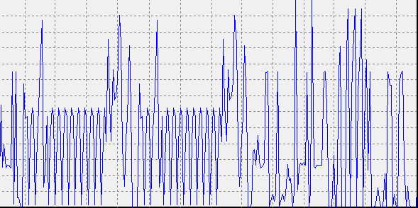

cawadany Inviato 27 Maggio 2016 Inviato 27 Maggio 2016 11 ore fa, PaoloT ha scritto: Non ci sono i nomi delle mappe nel tuo screenshot però. Le rileva come mappe generiche diciamo. Inutile praticamente. 1
LPperformance Inviato 27 Maggio 2016 Inviato 27 Maggio 2016 3 ore fa, cawadany ha scritto: Non ci sono i nomi delle mappe nel tuo screenshot però. Le rileva come mappe generiche diciamo. Inutile praticamente. anche per me i due damos giulietta 2.0 qui sul forun da solo mappe generiche...
cawadany Inviato 27 Maggio 2016 Inviato 27 Maggio 2016 Sono semplicemente progetti ols contenenti un file originale.... non vedo il senso di metterli nella sezione damos sinceramente.... 1

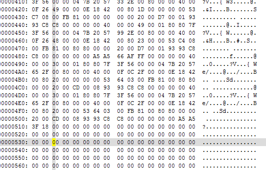

Errecinque Inviato 27 Maggio 2016 Inviato 27 Maggio 2016 Solo una conferma per favore......da quello che ho capito cominciando finalmente a dare del tu a winols usandoli e aprendoli gli unici ad essere veri damos che descrivono quasi tutti i bit della mappa sono solo gli A2L giusto ? gli ols sono solo diciamo descrizioni personalizzate delle mappe che uno si può fare anche da solo salvando il progetto. 1
lupotto Inviato 27 Maggio 2016 Inviato 27 Maggio 2016 si Errecinque per essere completo un files A2l è accompagnato da un altro files con estensione (.hex) relativo al tipo motore.
Overbooster Inviato 28 Maggio 2016 Inviato 28 Maggio 2016 8 ore fa, lupotto ha scritto: si Errecinque per essere completo un files A2l è accompagnato da un altro files con estensione (.hex) relativo al tipo motore. e il file .hex cos'è??? Descrizioni di cosa?
OMBRA Inviato 28 Maggio 2016 Inviato 28 Maggio 2016 3 hours ago, Overbooster said: e il file .hex cos'è??? Descrizioni di cosa? descrizione mappa solo convertito in hex !! così 2
Errecinque Inviato 28 Maggio 2016 Inviato 28 Maggio 2016 5 ore fa, alessio1993 ha scritto: descrizione mappa solo convertito in hex !! così Cioè?? Un file. Hex è solo in formato testo esadecimale??
lupotto Inviato 6 Giugno 2016 Inviato 6 Giugno 2016 il files hex che si accompagna al A2L e files di riferimento del motore, tu carichi questo files e poi importi il a2l, ciao.
