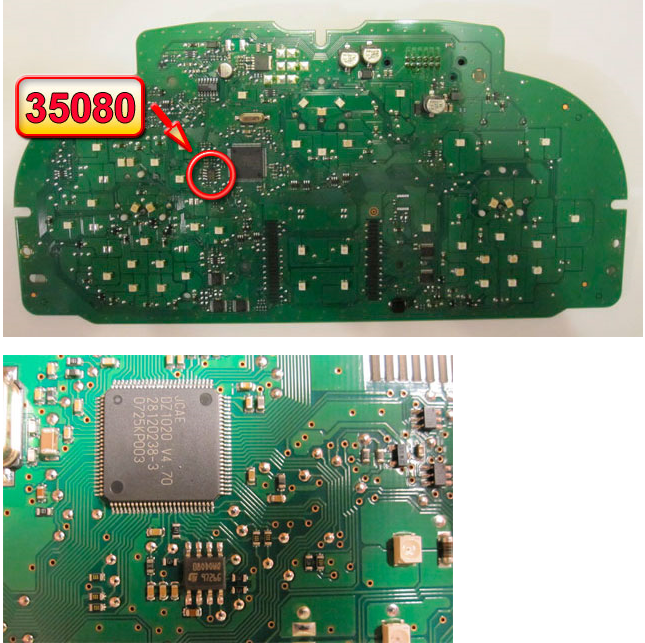

Fabrissio Inviato 7 Aprile 2016 Inviato 7 Aprile 2016 Buongiorno ragazzi. cerco una info per fare i km ad una corsa d 1300 mjet. ho aperto il quadro ed ho trovato la 35080 st basta processare quella? non dovrebbe servire centralina motore giusto? ho digimaster3 ma in elenco non mi riporta questo tipo di eeprom... ed i collegamenti sum motorola non sono identici quindi penso si riferisca ad un altro modello di quadro... ho possibilità' di leggerla con programmatore... poi qualche anima buona, a pagamento, mi puo fare la correzione dei km? grazie
Fabrissio Inviato 7 Aprile 2016 Autore Inviato 7 Aprile 2016 piccola correzione... sono riuscito a leggerlo con digimaster ma utilizzando l'accesso come zafira... infatti mi dice 12000 km circa invece dei 199.000 che sono presenti nel quadro... penso perchè analizza una parte diversa di indirizzi e la converte in questa maniera... è possibile?
euromotors Inviato 7 Aprile 2016 Inviato 7 Aprile 2016 Devi fare quadro e centralina,se nel quadro monta una memoria 35080 v6 o vp devi sostituirla non puoi riscriverla a meno che non usi un tool aposito per farlo.Non tentare di scriverla la blocchi sicuro.Mentre la ecu monta una 95320.Posta i file se vuoi
