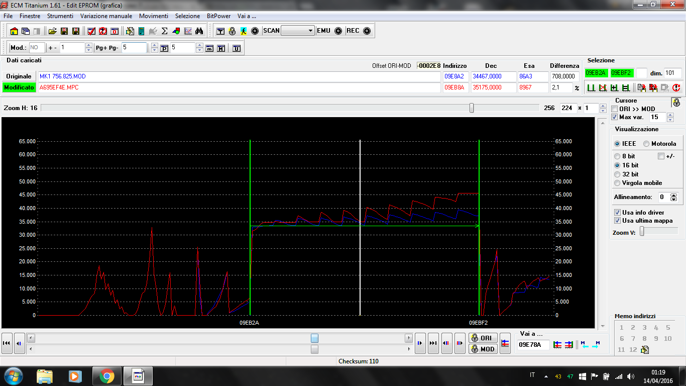

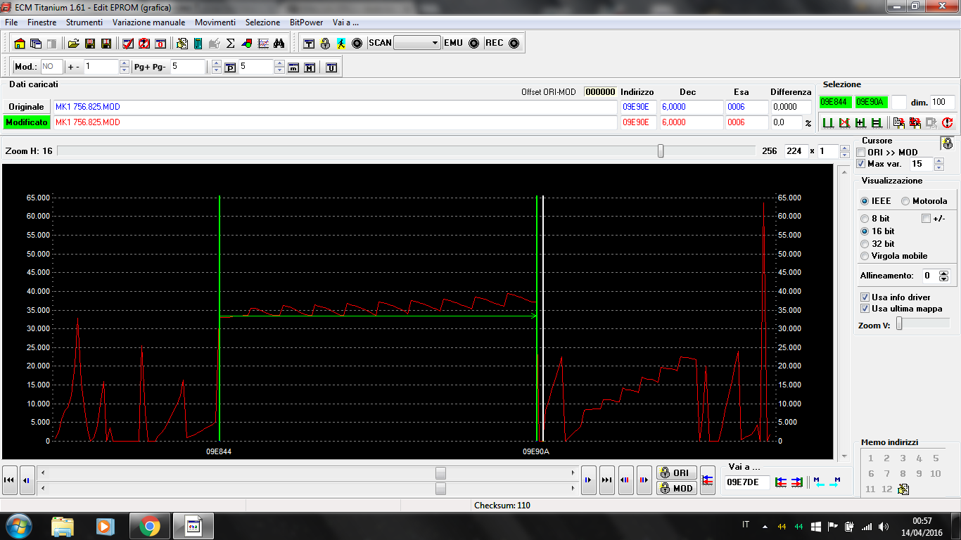

Nelle foto seguenti si vede il confronto tra la mappa 135cv e la mappa 180cv della 695 tributo la logica e le curve sono completamente diverse non capisco il perchè secondo me non basta quel 3%..
Ospite Scarso
Rispettivamente :
1. Soglia di identificazione battente, fattore di correzione per la dinamica di carico.
2. (...)Adattamento dinamico
3. (...)Dinamica di velocità
Per aumentare la pressione devi perforza ridurre l apertura della westgate. La 180 cv monta la turbina maggiorata quindi a più portata d aria e può lavorare anche con una gestione più rilassata della valvola. Secondo me potrebbe funzionare così. Se così fosse dando il decremento sempre maggiore partendo da -3% avresti più pressione anche in alto. Ovviamente con la farfalla sbloccata.

La mappa centrale va aumentata!  Non diminuita. Decrementa soltanto le due mappe simili. Sei dai un -3 , sulla mappa centrale dai un  +9 %.. vedrai che sale...

Buona sera mauriGTI stamattina ho provato la modo ( decremento di un -5% sulla due mappe simili e un'aumento di 12.5% sulla mappa centrale ) la differenza non la sento e non si vede dal manometro un'aumento della pressione. Come mai ?

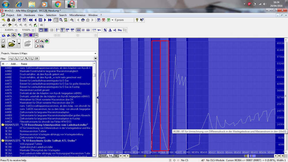

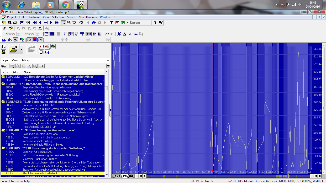

quelle mappe hanno una funzione ben specifica lavorano in base all apertura dell asta della wg 1 sta a indicare la massima apertura quindi nella 1 e 3 mappa che elencate sono una l opposto dell altra , nel mezzo della mappa 1 e 2 ce una mappa che indica  anche l apertura massima della wg magari con la 1446 bisogna cambiare la gestione , mappa 1 nei bp stanno a indicare che nell asse y sono hpa e asse x kg/h quindi sta a indicare che a tot di apertura wg lui fa fuori uscire tot di aria  questo mappa 1, mappa 3 è l opposto forse piu facie da capire, quindi è giusto decrementare ma con testa non a muzzo in %

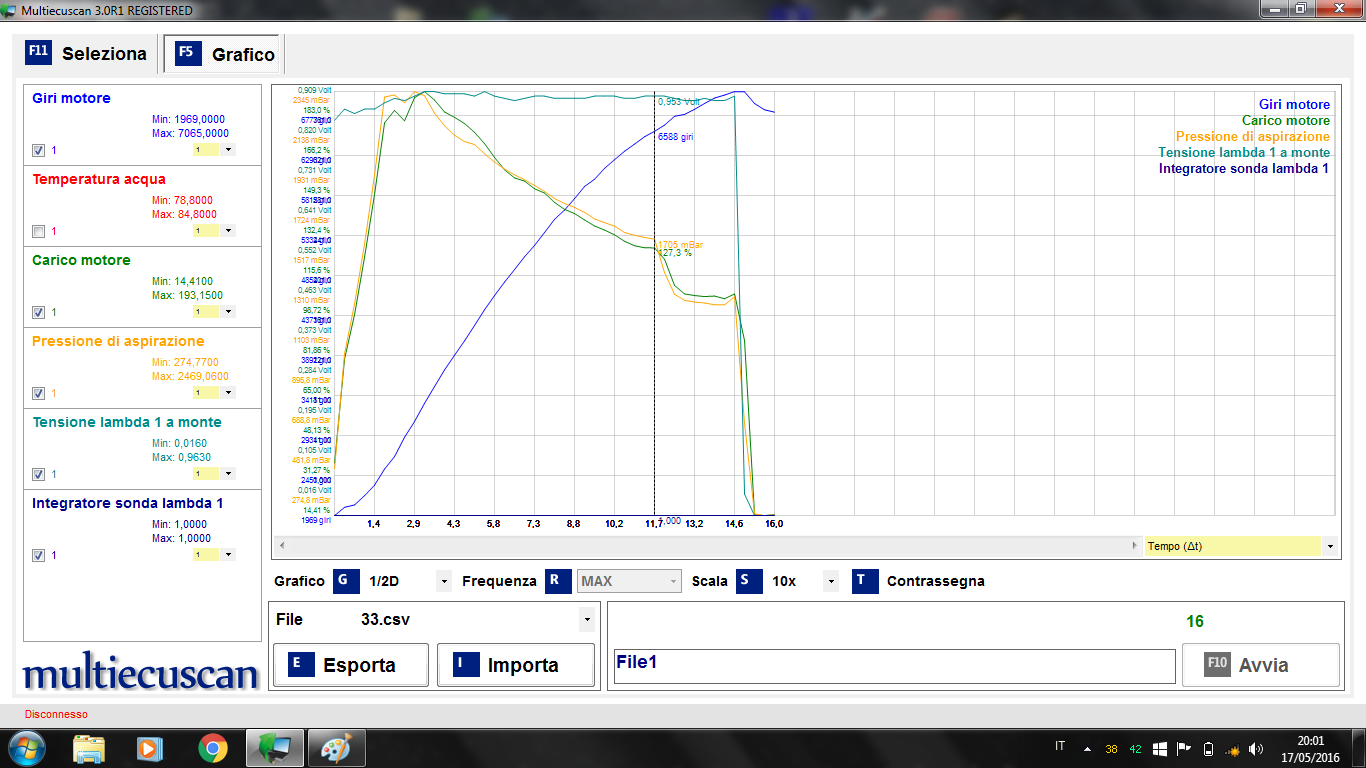

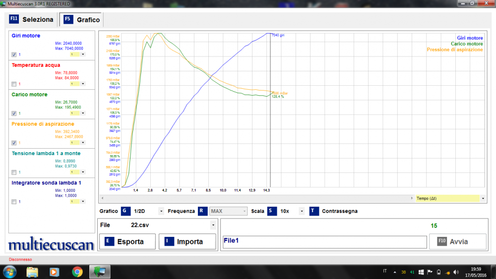

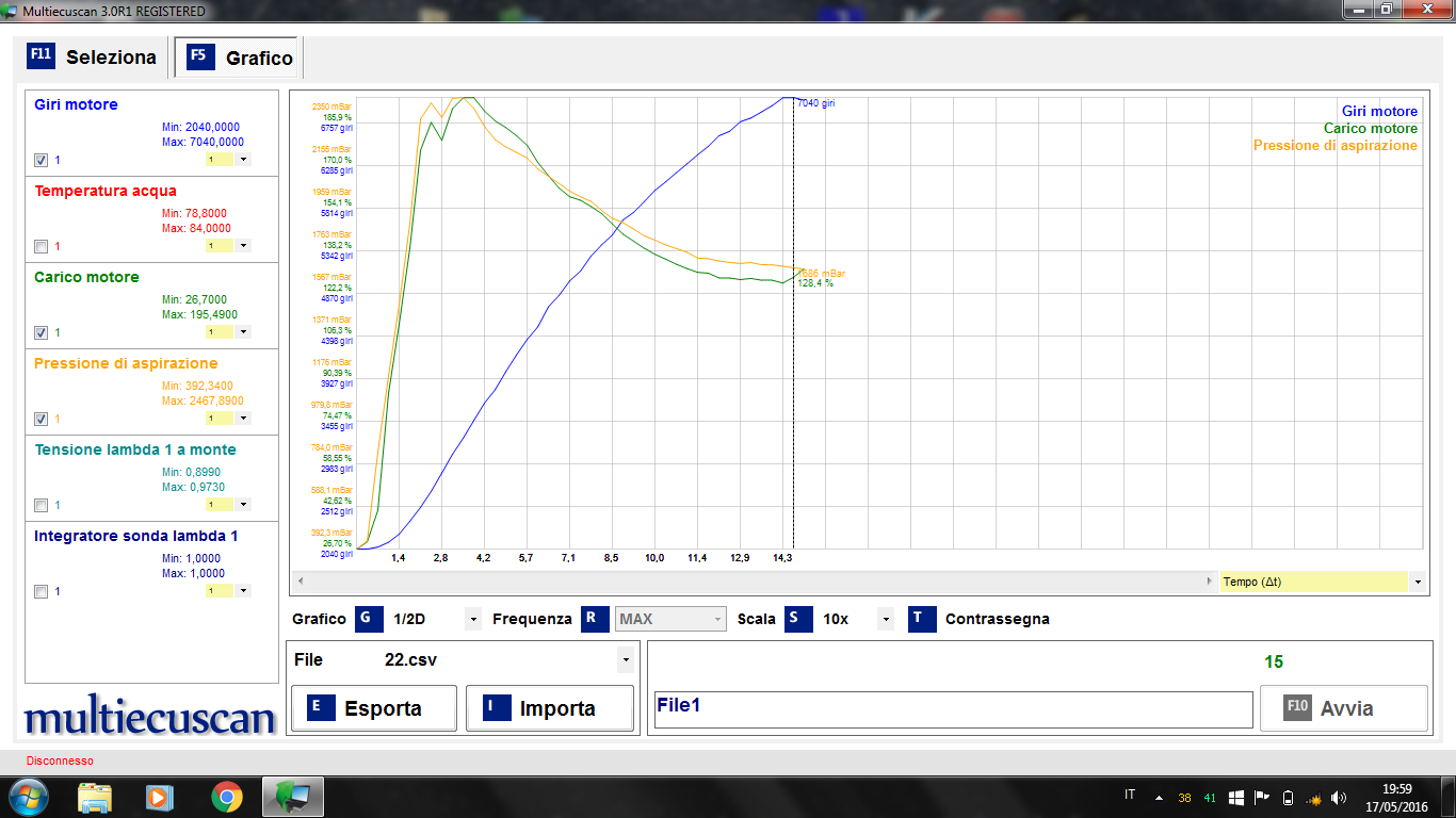

Buona sera a tutti ho da esporre un problema verificatosi ormai svariate volte cambiando anche strategia in mappa.
In normal la macchina va magnificamente pressione sempre 1.25 non oltre purtroppo lambda perfetta costante e sempre in tiro, in sport aumenta naturalmente la sensibilità del pedale rumore più grosso pressione sempre 1.25 non oltre.. fin qui tutto bene, andando via costante facendo accelerazioni e andando in velocità. Il problema che mi si presenta è che se io inserisco lo sport faccio un'accelerazione anche in terza marcia sotto coppia a 2000 giri fino a 6500 giri tutto perfetto quando supero tale soglia la macchina taglia e va in recovery dandomi errore pressione turbo p0240. Il mio primo pensiero va alla pierburg e alla westgate che controllano la pressione, il resto dei tubi sono apporto e la blow off funziona correttamente. A cosa è dovuto il mio problema come potrei risolverlo ? Magari montando una elettrovalvola pierburg ss (ne ho già una in mio possesso)  Come faccio a linealizzarla ?
Allego i file rilevati con Multiecuscan per chi ne è in possesso e degli screen per chi non ne è in possesso. Attendo risposte grazie  a tutti.

E' mesi che lavoro su questa mod e ora gira perfetta quello che chiama ecm limitatori pressione turbo li ho toccati già da un pezzo dopo aver sbloccato il pedale e la farfalla, sistemato la westgate lavorato su lambda coppie % di aria ecc ecc oltre 1.25 bar costanti non vado anche se butto a 100% ciò che hai postato tu

La macchina al momento va benissimo, monta iniettori maggiorati scarico de kat aspirazione ecc ecc ecc, non riesco a capire perchè con il solenoide originale non riesco ad andare oltre 1.25bar di picco/ costanti, c'è un blocco da qualche parte perchè se vado sotto coppia e premo va oltre 1.5 quindi ci arriva e non c'è nessun problema a livello meccanico ma credo che il problema sia a livello elettronico, so che la westgate originale è morbida perchè tarata a 0.35. Più tardi provo la macchina con il solenoide della grande punto abarth ss e vediamo se magari l'errore non me lo da più evitando di entrare dopo i 6500 giri in recovery..
