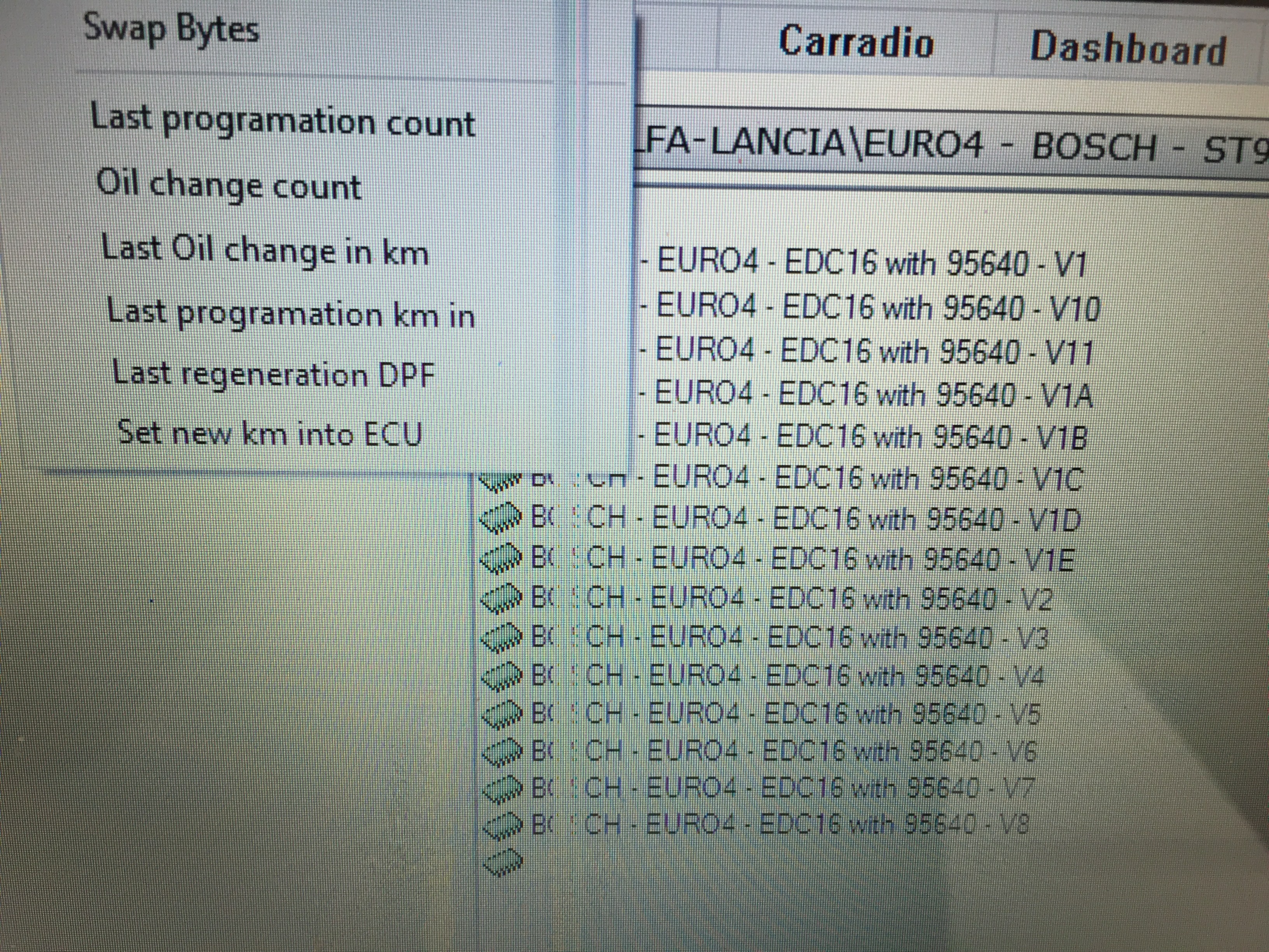

luciano 974 Inviato 15 Aprile 2016 Inviato 15 Aprile 2016 Non dimenticare di postare il chilometraggio esatto che leggi in centralina perché come vedi in foto ne esistono più di 15 versioni così sarà più facile capire quale sia la tua

michelespl Inviato 22 Aprile 2016 Inviato 22 Aprile 2016 Mah lo screenshot si riferisce alla versione dì nyo ufficiale?

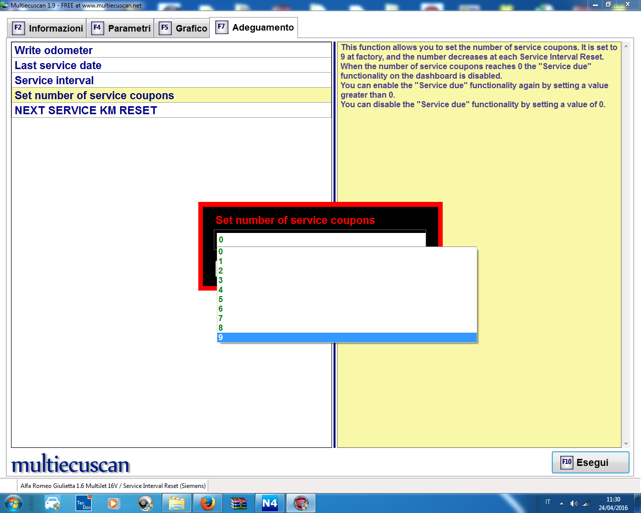

aladino81 Inviato 24 Aprile 2016 Inviato 24 Aprile 2016 (modificato) Nuova immagine bitmap.bmp se hai multiecuscan oppure alfaobd la fai tranquillamente tra l altro se poi arriva a zero non compare piu sopra il body per avveritmento del service quindi occhio!!!!.... Modificato 24 Aprile 2016 da aladino81
simone83 Inviato 24 Aprile 2016 Autore Inviato 24 Aprile 2016 grazie x la dritta ora provo il nyo4 poi vi aggiorno se sono riuscito !!!????
