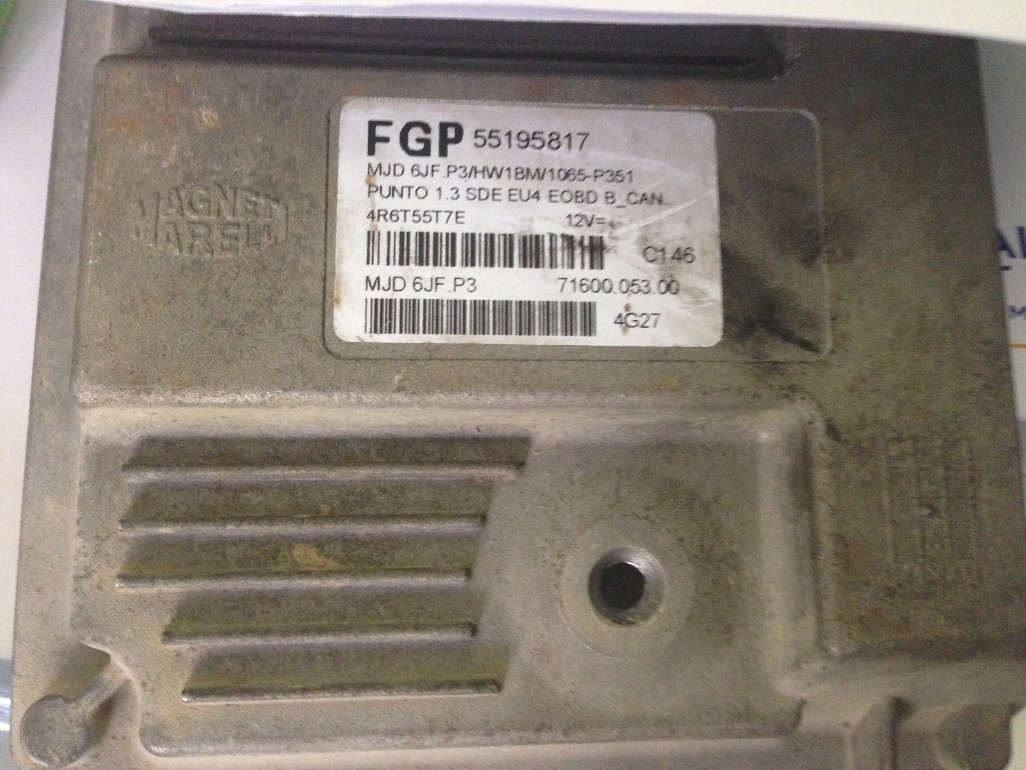

falerna95 Inviato 18 Aprile 2016 Inviato 18 Aprile 2016 salve, ho acquistato un galletto fgtech 4 e vorrei effettuare una scodifica totale di una centralina magneti marelli mjd 6jf di una fiat punto 1.3. Vorrei sapere gentilmente, quali sono i collegamenti da fare sulla centralina. Grazie Mille

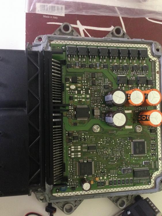

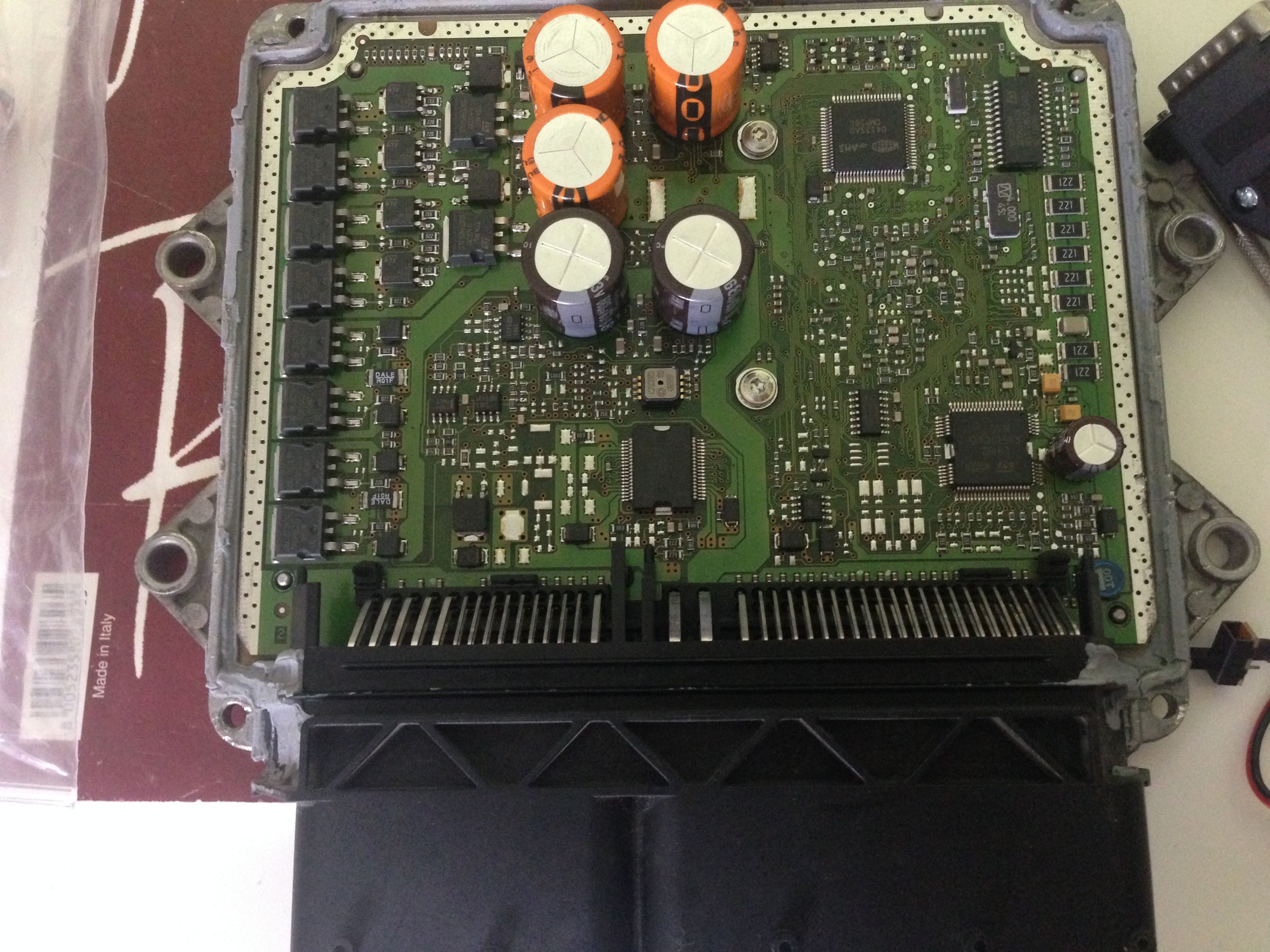

gazzfab Inviato 19 Aprile 2016 Inviato 19 Aprile 2016 Controlla nei documenti.... Ti allego una foto. Così ti rendi conto della posizione.... Ricorda, che per accedere in bdm devi togliere una resistenza..... È tutto spiegato 1
carreracoupe Inviato 19 Aprile 2016 Inviato 19 Aprile 2016 49 minuti fa, gazzfab ha scritto: Controlla nei documenti.... Ti allego una foto. Così ti rendi conto della posizione.... Ricorda, che per accedere in bdm devi togliere una resistenza..... È tutto spiegato Io nn uso il gallo ma visto che tu lo usi conviene anticipargli su che adattatore usare e cosa alimentare
INSONNIA-75 Inviato 19 Aprile 2016 Inviato 19 Aprile 2016 Scusate se mi intrometto , ma l adattatore tra le flat è il Bosch??? Comunque i documenti del gallo a confronto del ktag sono pietosi (pare personale)

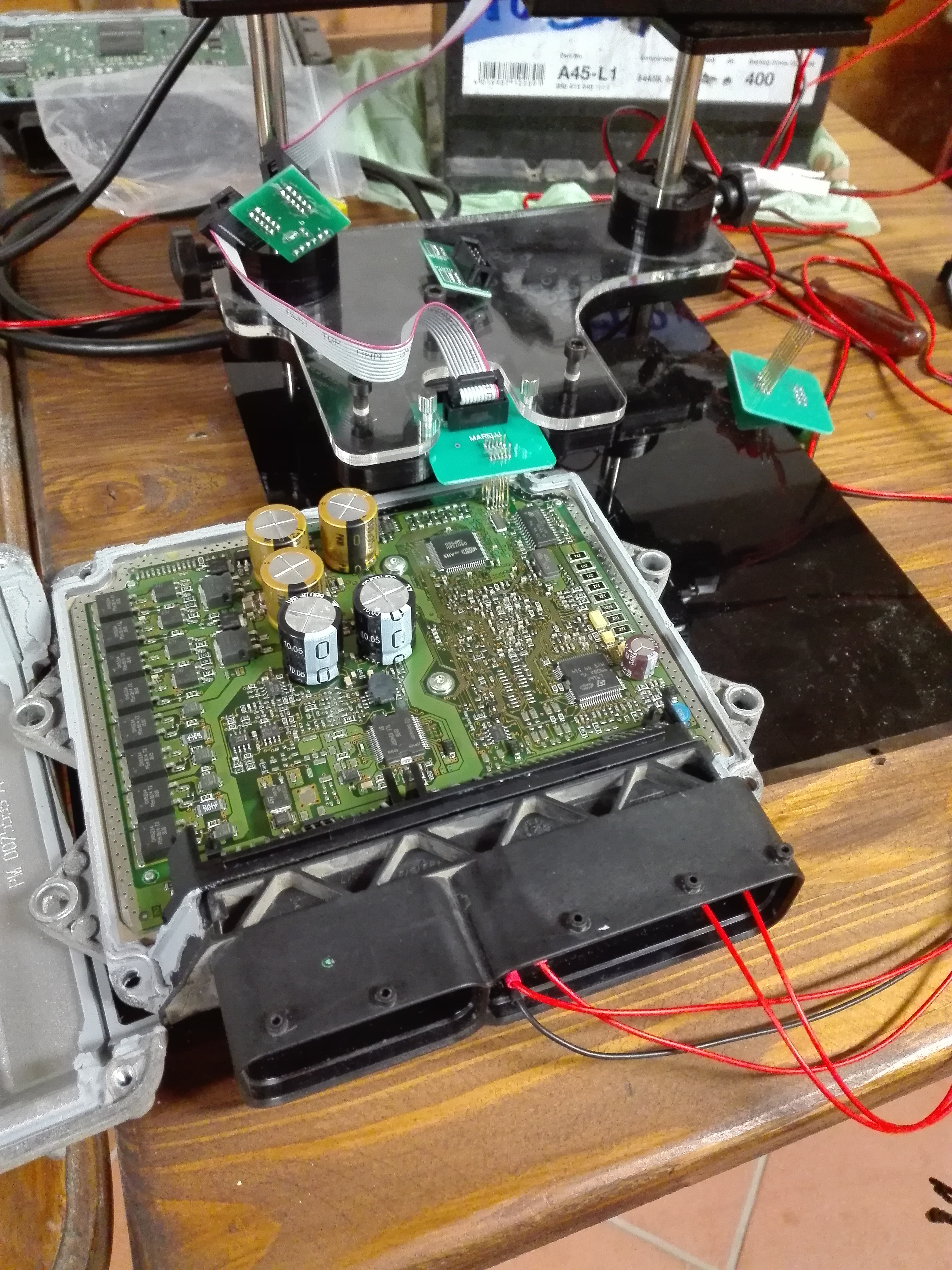

gazzfab Inviato 19 Aprile 2016 Inviato 19 Aprile 2016 1 ora fa, carreracoupe ha scritto: Io nn uso il gallo ma visto che tu lo usi conviene anticipargli su che adattatore usare e cosa alimentare l'adattatore con il gallo, va sempre messo prima dello schedino....... Le marelli non si alimentano nella porta bdm, ma solo dalla presa, come in foto, mentre le bosch, si leggono direttamente solo dalla porta bdm..... basta leggere le istruzini, la prima vola sarà dura sistemare gli aghi.....
INSONNIA-75 Inviato 19 Aprile 2016 Inviato 19 Aprile 2016 Ok ma se uso l adattatore con gli strip saldati lo schedino al centro va messo ugualmente
carreracoupe Inviato 19 Aprile 2016 Inviato 19 Aprile 2016 Sì certo l adattatore va sempre. Cmq apri la cartella del gallo e segui le istruzioni alla lettera

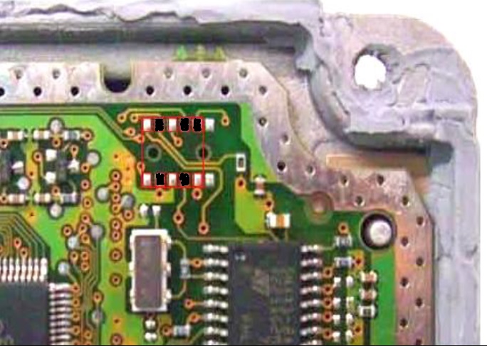

gazzfab Inviato 9 Maggio 2016 Inviato 9 Maggio 2016 io non capisco dove si trova la difficoltà.............. allego immagine, togliendo qualche ago, riuscirete a disporre meglio gli aghi che servono..... In bdm o la legge o la legge, non si scappa, se non la legge, non avete seguito alla lettera il procedimento, altrimenti l'interfaccia è guasta 1
max.131 Inviato 10 Maggio 2016 Inviato 10 Maggio 2016 grazie della chiarezza e della foto , ho risolto ma non sapevo che potevo fare a meno di qualche ago ma i neri devo togliere ???
