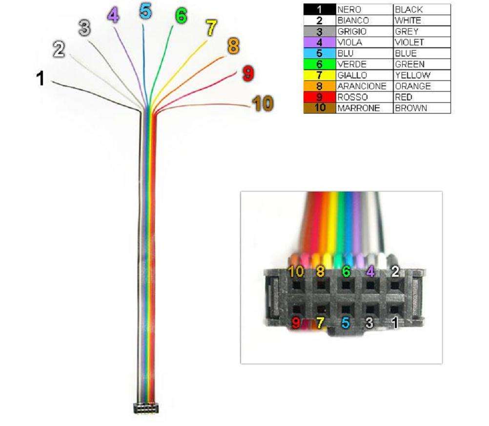

ivo65 Inviato 27 Aprile 2016 Autore Inviato 27 Aprile 2016 Niente,ho anche provato a mettere la r0 ma non scrive. Allora ho letto che in bdm è sufficente saldare 5 fili,è vero? Vorrei provare con il cavo multicolor,c'è qualcuno che sa dirmi come procedere?
INSONNIA-75 Inviato 27 Aprile 2016 Inviato 27 Aprile 2016 Se vai nei documenti del gallo che lo schema dettagliato con foto x jtag Marelli , il.cavo è quello.arcobaleno si
INSONNIA-75 Inviato 27 Aprile 2016 Inviato 27 Aprile 2016 Scusa non.avevo visto la.tua 6f allora rettifico con.schedino e adattatore
ivo65 Inviato 27 Aprile 2016 Autore Inviato 27 Aprile 2016 3 minuti fa, INSONNIA-75 ha scritto: Scusa non.avevo visto la.tua 6f allora rettifico con.schedino e adattatore si ho visto,ma preferivo saldare direttamente i fili,ho gia trovato il pin 1,e mi sarebbe d'aiuto sapere quali sono le 5 piazzole dove saldare i fili.

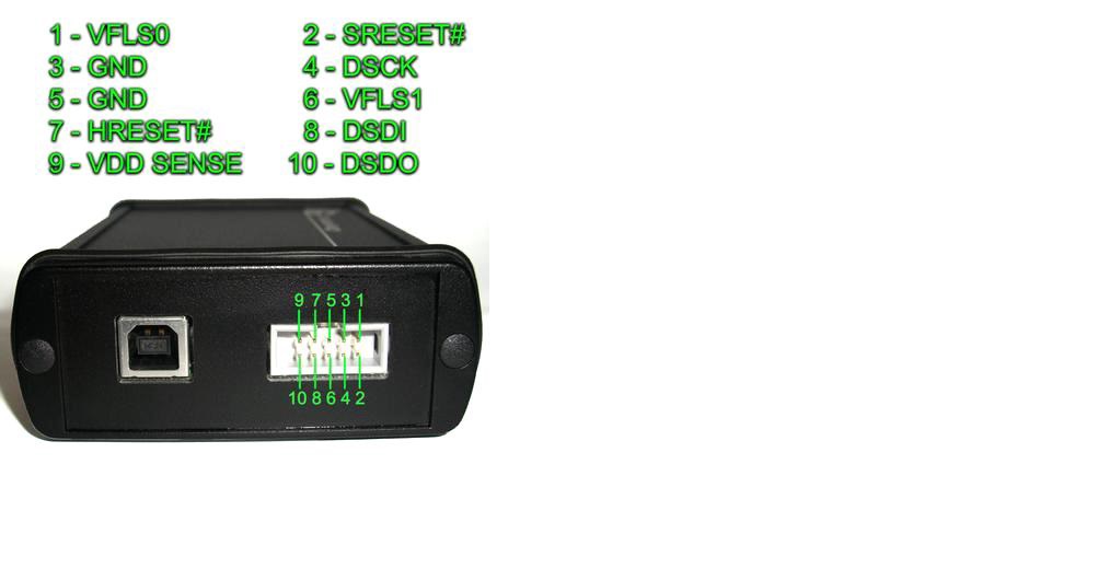

ivo65 Inviato 27 Aprile 2016 Autore Inviato 27 Aprile 2016 in base a questo schema sarebbe interessante sapere quali sono i 5 pin da utilizzare.
INSONNIA-75 Inviato 27 Aprile 2016 Inviato 27 Aprile 2016 Scusa ricapitoliamo non vuoi usare lo schedino? Allora prendi gli strip li saldi sulla porta bdm e ci colleghi adattatore marelli flat adattatore bosch altra flat e leggi
ivo65 Inviato 27 Aprile 2016 Autore Inviato 27 Aprile 2016 1 minuto fa, INSONNIA-75 ha scritto: Scusa ricapitoliamo non vuoi usare lo schedino? Allora prendi gli strip li saldi sulla porta bdm e ci colleghi adattatore marelli flat adattatore bosch altra flat e leggi non è che non voglio usare lo schedino,era solo per non dover saldare su tutte e 10 le piazzole,sai non sono gran che come saldatore su pcb. Spero di essermi spiegato.

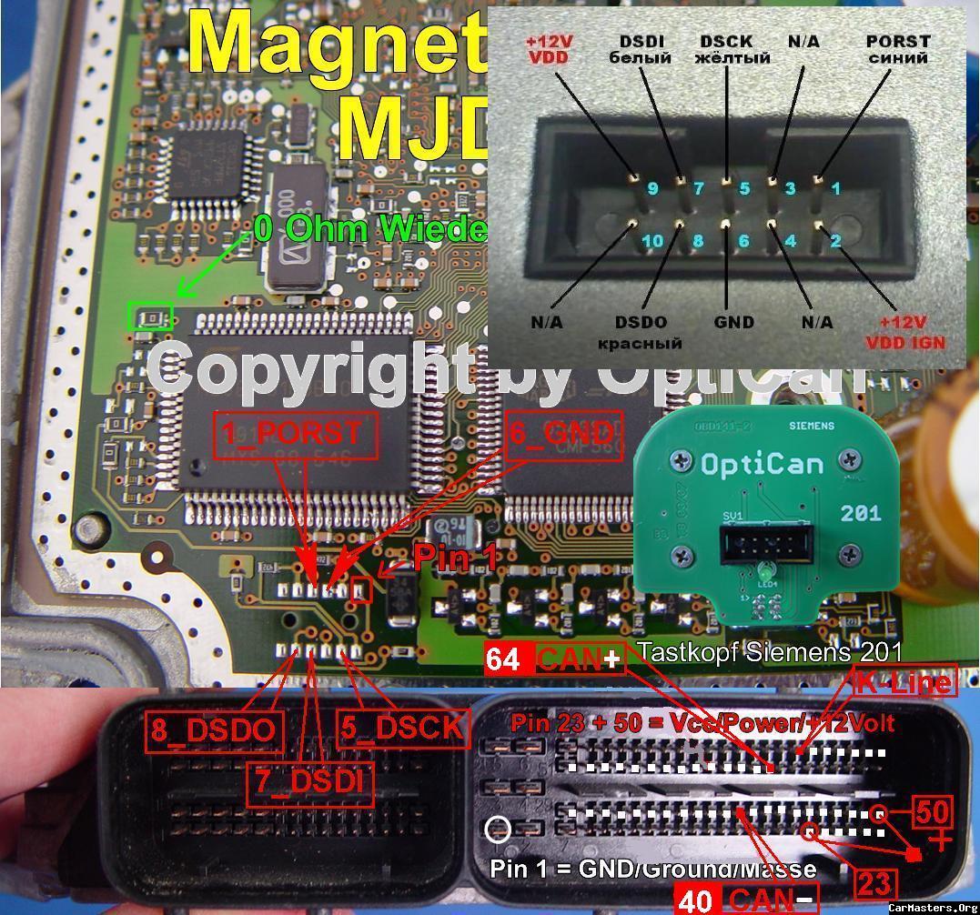

ivo65 Inviato 29 Aprile 2016 Autore Inviato 29 Aprile 2016 Ciao ragazzi,sono ancora qui a stressarvi domani volevo provare a saldare i cinque fili su bdm della centralina,in rete ho trovato questa immagine. Qualcuno sa dirmi se i pin evidenziati sono quelli giusti in cui devo saldare i fili del cavo arcobaleno? Grazie.

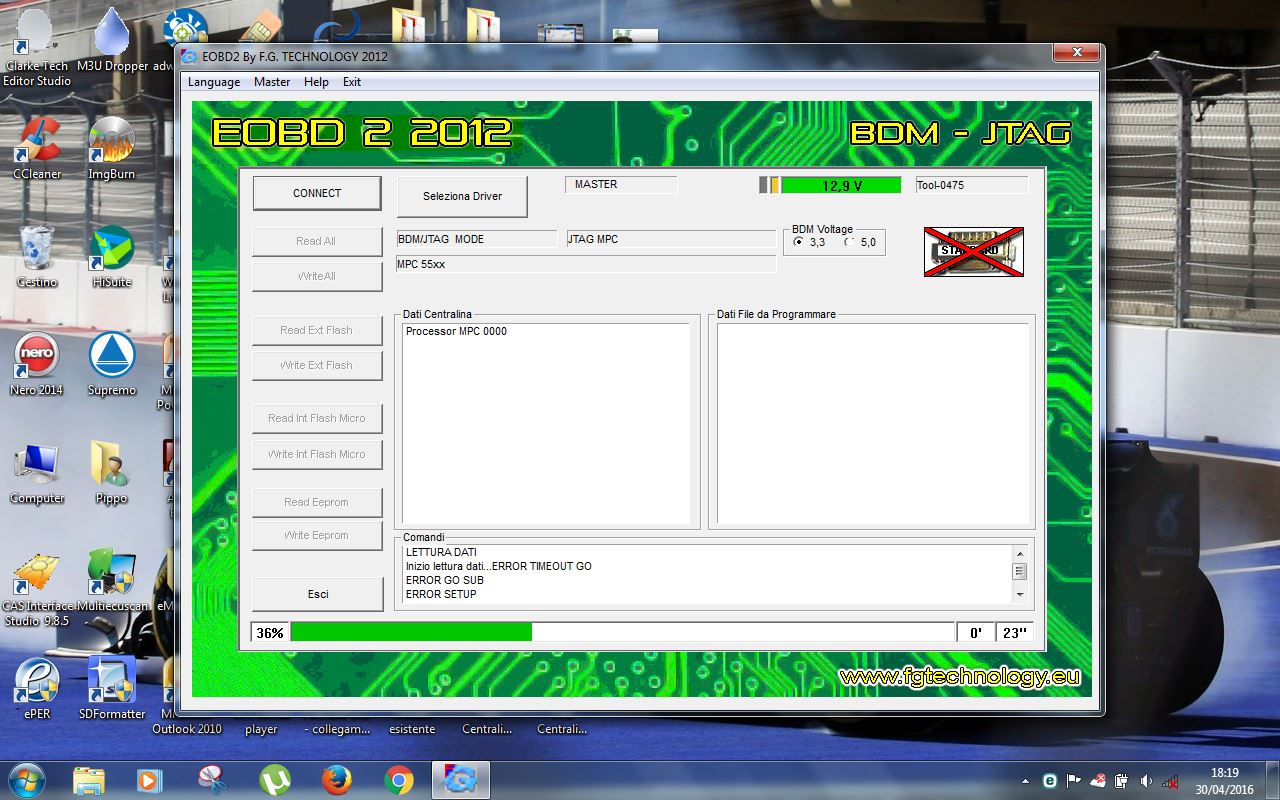

ivo65 Inviato 30 Aprile 2016 Autore Inviato 30 Aprile 2016 Allora ho provato in bdm ma ricevo questo errore,arriva al 36% di lettura e poi si ferma.
INSONNIA-75 Inviato 30 Aprile 2016 Inviato 30 Aprile 2016 Ivo posta una foto di come hai collegato il tutto ecu e Gallo
ivo65 Inviato 30 Aprile 2016 Autore Inviato 30 Aprile 2016 Ciao,domani se riprovo posto una foto,ma sinceramente ormai questa ecu mi ha rotto. Sto pensando che abbia dei problemi,visto che neanche in obd si fa scrivere. Mi sa tanto che mando a prendere una dima e schedini a molla,e poi mi cerco un'altra centralina.
INSONNIA-75 Inviato 1 Maggio 2016 Inviato 1 Maggio 2016 comq una volta mi è capitato che.a 3.3 v non leggeva l ho dovuta leggere a 5v puoi provare

Nino ECU Inviato 1 Maggio 2016 Inviato 1 Maggio 2016 leggila e scrivila con cavo colorato per jtag ti elenco i punti e i colori alimenta il gallo esterno a 12v e quando leggi imposta il gallo a 5v e vedi che andra tutto bene 1

Nino ECU Inviato 1 Maggio 2016 Inviato 1 Maggio 2016 Il 29/4/2016 at 22:23 , ivo65 ha scritto: Ciao ragazzi,sono ancora qui a stressarvi domani volevo provare a saldare i cinque fili su bdm della centralina,in rete ho trovato questa immagine. Qualcuno sa dirmi se i pin evidenziati sono quelli giusti in cui devo saldare i fili del cavo arcobaleno? Grazie. i pinout sono errati non sono per il gallo 1

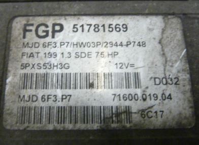

Nino ECU Inviato 1 Maggio 2016 Inviato 1 Maggio 2016 3 minuti fa, ivo65 ha scritto: Gia provato entrambe i modi,ma non va. Oggi che avevo tempo l'ho portata ad un amico che ne ha gia fatte,e mi ha detto che mi ci da un occhio,male che vada ne ha una che secondo lui va bene comunque anche se è di una 75 hp. Ho fatto una foto,secondo voi puo andare bene? se ai provato con i pinout che ai postato tu sono errati
Nino ECU Inviato 1 Maggio 2016 Inviato 1 Maggio 2016 io di queste ecu ne o fatte tante sempre con il cavo colorato e non o mai avuto problemi se segui tutto alla lettera vedi che non ai problemi controlla bene le saldature e fammi sapere poi se vuoi io sono a rimini mi vieni a trovare e la facciamo insieme ok 1
ivo65 Inviato 1 Maggio 2016 Autore Inviato 1 Maggio 2016 2 ore fa, INSONNIA-75 ha scritto: comq una volta mi è capitato che.a 3.3 v non leggeva l ho dovuta leggere a 5v puoi provare Gia provato entrambe i modi,ma non va. Oggi che avevo tempo l'ho portata ad un amico che ne ha gia fatte,e mi ha detto che mi ci da un occhio,male che vada ne ha una che secondo lui va bene comunque anche se è di una 75 hp. Ho fatto una foto,secondo voi puo andare bene? 2 minuti fa, Nino ECU ha scritto: i pinout sono errati non sono per il gallo si,io ho provato con quei pin,comunque ormai l'ho data a lui che mi fa sapere a breve. Cosa ne pensi di quella che ha lui?in caso la mia sia cotta,puo andare?
Nino ECU Inviato 1 Maggio 2016 Inviato 1 Maggio 2016 In questo momento, ivo65 ha scritto: Gia provato entrambe i modi,ma non va. Oggi che avevo tempo l'ho portata ad un amico che ne ha gia fatte,e mi ha detto che mi ci da un occhio,male che vada ne ha una che secondo lui va bene comunque anche se è di una 75 hp. Ho fatto una foto,secondo voi puo andare bene? si,io ho provato con quei pin,comunque ormai l'ho data a lui che mi fa sapere a breve. Cosa ne pensi di quella che ha lui?in caso la mia sia cotta,puo andare? io penso che non vada bene sono due hardware differenti se monti quella ecu l'auto non partira mai cambia il sistema di iniezione non ti fa aprire la pompa del gasolio

ivo65 Inviato 1 Maggio 2016 Autore Inviato 1 Maggio 2016 30 minuti fa, Nino ECU ha scritto: leggila e scrivila con cavo colorato per jtag ti elenco i punti e i colori alimenta il gallo esterno a 12v e quando leggi imposta il gallo a 5v e vedi che andra tutto bene Nino una cosa,ma con questo collegamento l'adattatore bosch va messo tra il gallo e il cavo arcobaleno?
Nino ECU Inviato 1 Maggio 2016 Inviato 1 Maggio 2016 3 minuti fa, ivo65 ha scritto: Nino una cosa,ma con questo collegamento l'adattatore bosch va messo tra il gallo e il cavo arcobaleno? non devi usare nessun adattatore va saldato direttamente sualla ecu e ti garantisco che la leggi al primo colpo ti ho numerato sia i punti sulla ecu che sul cavo colorato segui le mie istruzioni e vai 1
