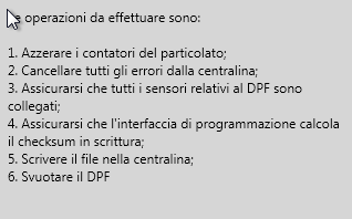

ciao se monta una edc15c2 prova questo file,ricorda di calcolare il ck,cancellare errori in memoria,azzerare percentuale filtro particolato reset,tutti i sensori attaccati e funzionanti,svuota pdf o una piccola porzione se no ti si tappa....ciao un grazie e' gradito....prova fammi sapere.......devi disabilitare egr io non l'ho fatta

con diagnosi prima di caricare il file mod come dice paolo devi andare nella pagina diagnosi codifiche o simile resettare valore intasamento pdf reset sostituzione filtro particolato ecc,,,, e caricare il file mod........se non dovrebbe funzionare da altre discussioni con difetto simile al tuo con errore p1421 inerente al sensore temperatura pdf altri hanno risolto azzeranto errore dtc annnesso...ciao
