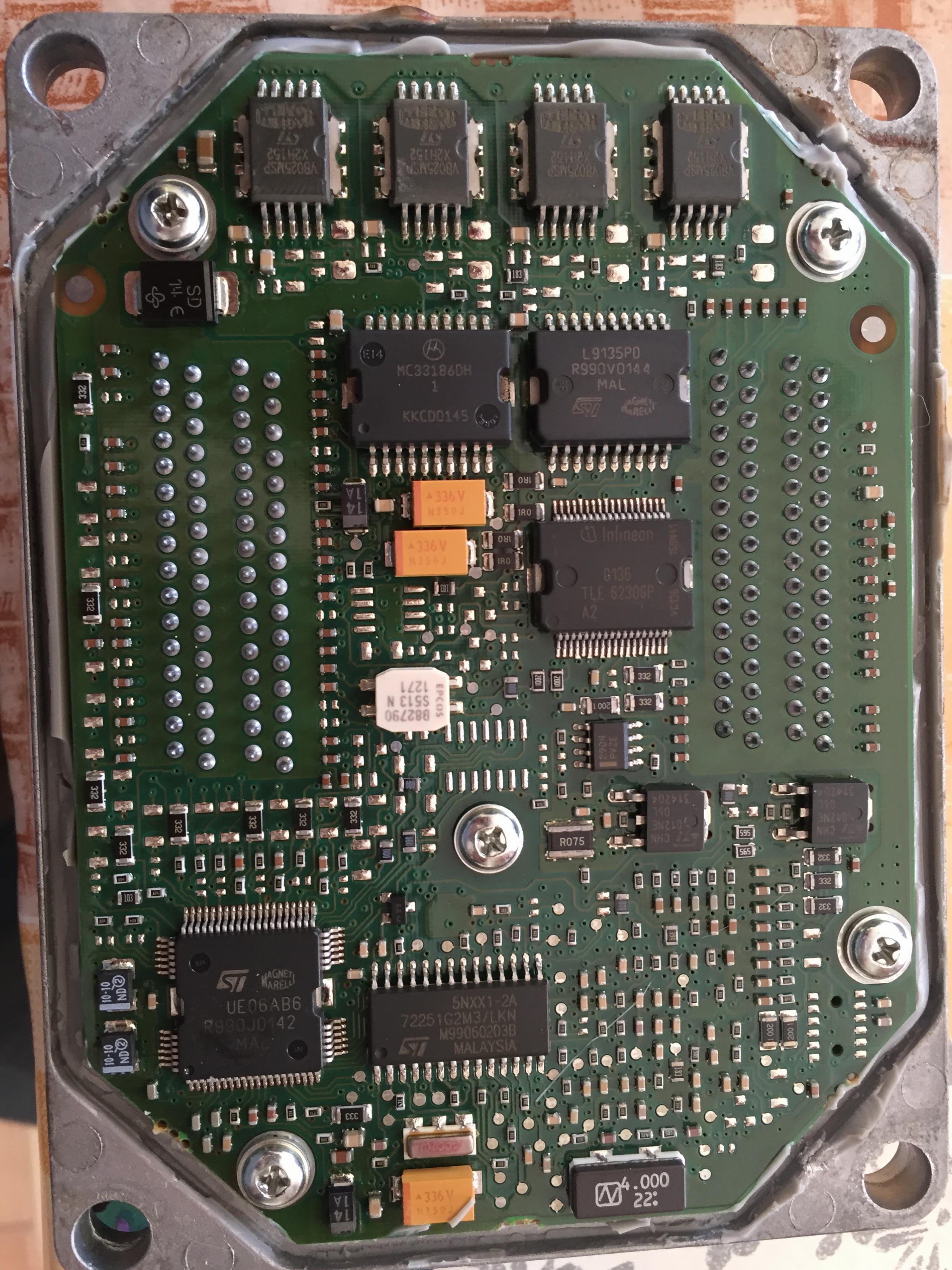

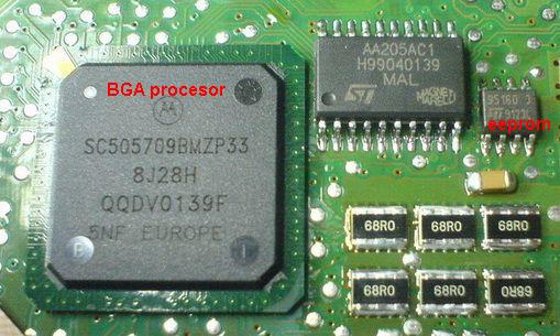

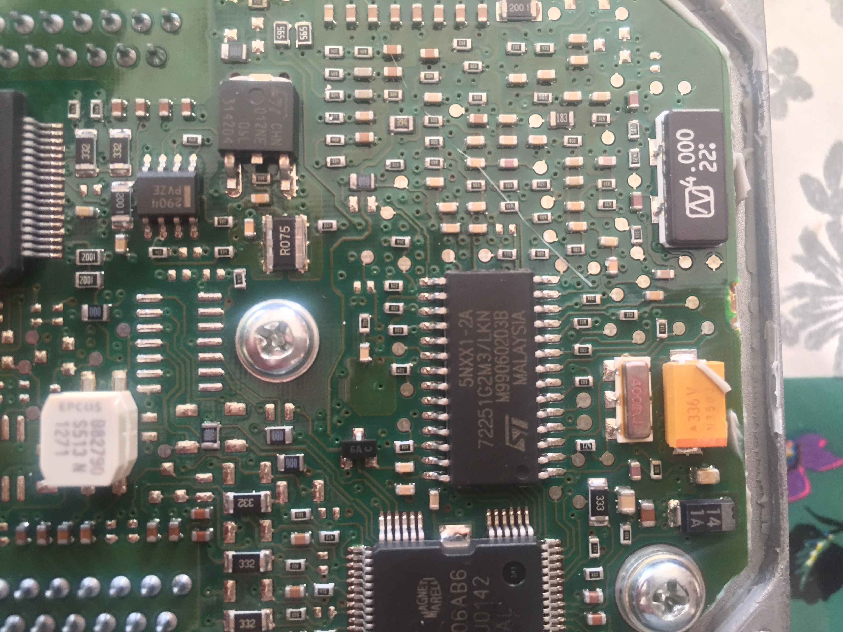

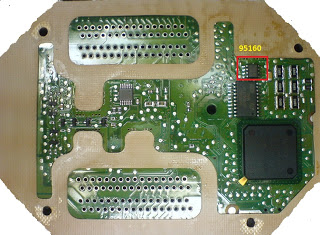

Nino ECU Inviato 25 Aprile 2016 Inviato 25 Aprile 2016 (modificato) Salve a tutti chi sa come scodificare questa ecu Marelli IAW5NFHW102 Stilo 1.6 16v Fase4 EOBD Num SW: 2611K30B Dis FIAT: 55181521 Cod OMO: 5NFT1 si puo fare da obd o si deve aprire? non vedo devè la EEPROM 95160 Modificato 25 Aprile 2016 da Nino ECU

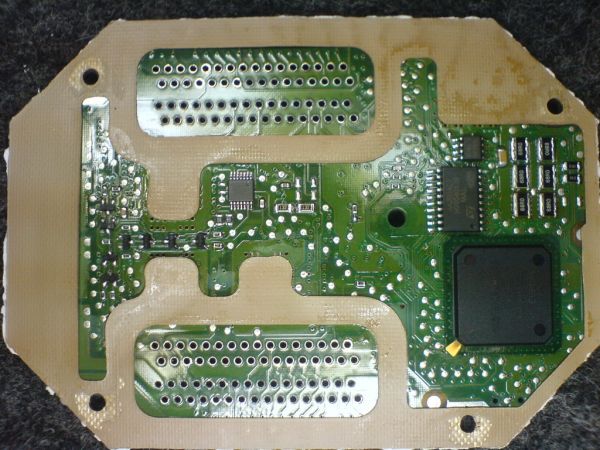

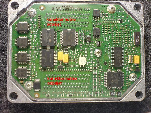

Nino ECU Inviato 25 Aprile 2016 Autore Inviato 25 Aprile 2016 24 minuti fa, PaoloT ha scritto: La eprom 95160 e dall altra parte, per arrivarci in teoria devi o dissaldare tutti i pin del pettine , o fare un foro all alluminio!? . o lo fanno certi decose da decose , o arrivarci indirettamente grazie adesso provo ne devo fare 2

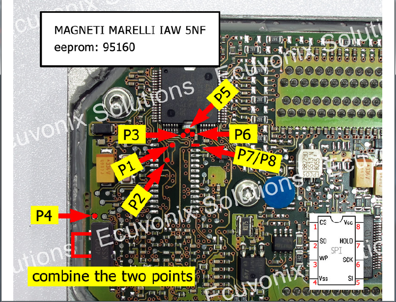

Nino ECU Inviato 30 Aprile 2016 Autore Inviato 30 Aprile 2016 Si l'auto è partita gli o fatto il foro da sopra ma devo aggiungere in dettaglio alla guida dopo che si è fatta la scodifica si deve tagliare il pin 12 dalla presa sulla ecu e collegarla al pin 16 perche se non si fa questa operazione dopo un po che l'auto sta accesa va in blocco e non parte piu Mentre se fai come descritto nella guida più i pin da tagliare che tra un po posto io non si nessun problema ok

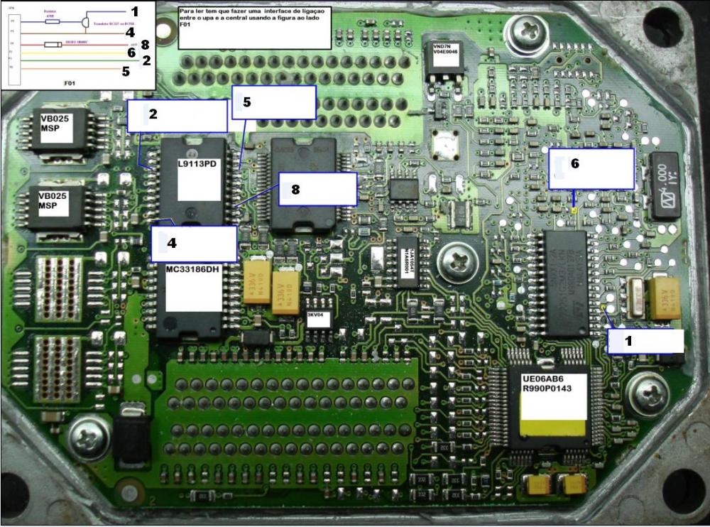

OMBRA Inviato 22 Maggio 2016 Inviato 22 Maggio 2016 vorrei aggiungere un'altro modo di lettura a mio avviso più semplice con upa !! è gradito il mi piace 5
