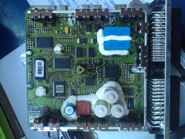

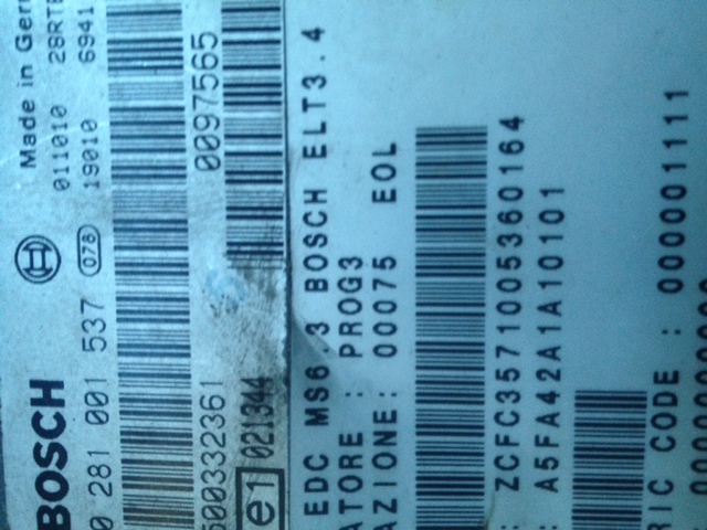

paoletto Inviato 6 Maggio 2016 Inviato 6 Maggio 2016 scusate ma non vorrei insistere ma quella che vedo in foto ha il microprocessore e porta bdm per me e' edc16c8 o edc16c39 la ms6.3 si parla di iveco non ha porta bdm allego foto parola agli esperti admin 1

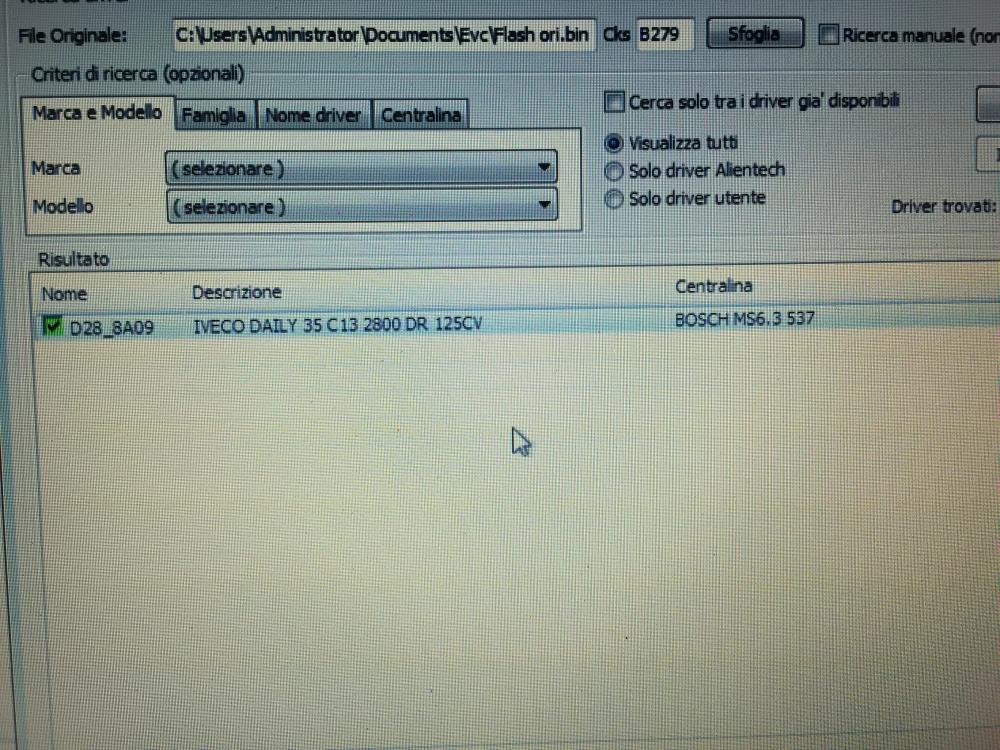

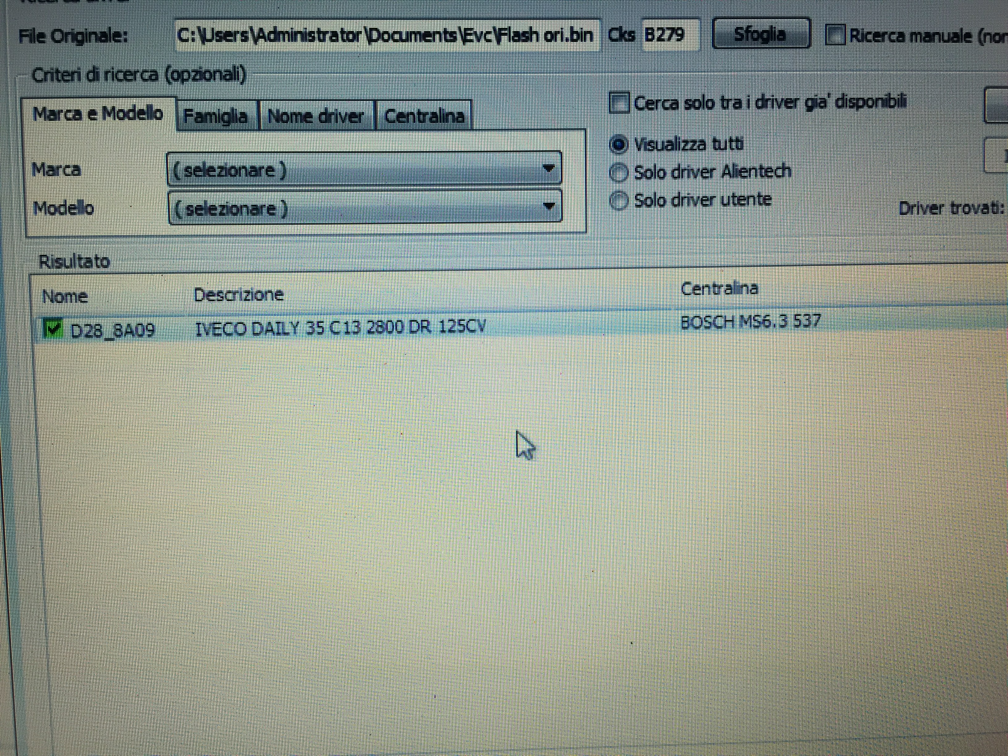

Nino ECU Inviato 6 Maggio 2016 Inviato 6 Maggio 2016 (modificato) allora o appena letto il file che tu ai postato il mi e diverso e ti spiego il perche il file che tu mi ai chiesto e questo IVECO DAILY 35C12, 2300 HPI, Bosch MS6.3, 0281001537 ed io te lo postato mentre leggendo il file che tu mi ai allegato questo DAILY 2300- 0281001537.rar mo ti spiego dove il problema il tuo file e Iveco Daily 35C13 2800 DR 125CV sono 2 centraline diverse sia esteticamente che di cilindrata Monta una 29F400 Modificato 6 Maggio 2016 da Nino ECU
angelokk Inviato 7 Maggio 2016 Autore Inviato 7 Maggio 2016 il file che ho allegato ieri, è un file modificato da un preparatore, letto da me, il Daily che ho io in officina è un 35C12, 2300 c.c. 77 KW, del 11/2003 questo è quanto dice il libretto, per quanto riguarda la centralina è quella che postato in foto Paoletto, ma il file originale simile a quello che ho postato ieri ce l'hai ?
