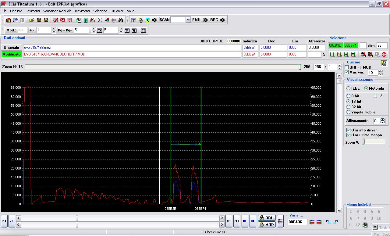

Salve, inserisco qui il file ori e 2 file modificati, gli ultimi 2 step ke  ho fatto per una punto evo 90cv, marelli 6f3, l'auto non va male e fuma appena quando sforzata, però non sono riuscito a cancellare il profondo vuoto che aveva fino a 2000 giri circa, ora è molto migliorata e progressiva, però laggiù ancora non mi soddisfa, sono sicuro che ci sono dei limitatori che io non conosco, e che di certo ecm, con i suoi driver, non mi aiuta a vedere. fatemi sapere qualcosa, grazie.

devi lavorare sui limitatori se ci lavori in 2d ti rendi conto anche da solo    il gradino che vedi a sul grafico e' il buco dovresti lavorare in modo da creare archi perfetto cosi elimini il difetto del buco
capito, solo che ho problemi a trovare gli indirizzi di questi limitatori che non vengono mostrati, ho trovato qualcosa, modificato nell'ultimo step, insieme ad altri incrementi dati dalla disperazione, ma niente da fare.  certamente è colpa anche della mia poca esperienza
ah ok, ma in tutti i limitatori? per esempio, in quello che hai postato, le prime 3 curve vanno bene con forma ori? in altri limitatori ci sono altre forme irregolari, ma non cmq come quelle 3 che hai arrotondato, vanno fate solo quelle con quel tipo di cresta?
io ho fatto solo quelle perche si capiva meglio sistemale tutte e provala
se usi il 2d per i limitatori ti rendi conto di dove la macchina a i cosi detti buchi   e li puoi risolvere
ok, capito, grazie mille bruno, a questo punto mi pare anche utile lavorare in 3d, si vedono benissimo i buchi e si arrotondano tutti insieme allo steso modo, e forse si risparmia anche un po' di tempo, anche se non è quello il problema, l'importante è che esca bene. ora ci provo. se qualcuno ha altri consigli e soluzioni da implementare scriva pure, grazie.

perchè li hai fatti così?? cerca che ne trovi altri
Il 6/5/2016 at 23:18 , brunol82 ha scritto:
un esempio di come dovrebbe essere
moddando cosi il pedale e togliendo gli altri scalini trovati nelle varie mappe x maledetto buco migliora un pò ma non sparisce del tutto (con mappa tj ori)
che vuol dire cerca ke ne trovi altri?
9 ore fa, Dexter ha scritto:
niente aiuti?
Devi solo scorrere la mappa e troverai altri limitatori di coppia proprio come lo screen sopra, li devi solo individuare. X altro al momento solo dal cellulare

il cks ecm lo corregge quando salvi, cmq poi li ho alzati del 5% e parte, forse prima al 10% e con una curva modificata di +, per togliere un buco, dava dei problemi. ora l'auto sembra aver recuperato tanto della fiacchezza sotto i 2000 giri, posto la mappa, datemi un parere. Aspetto anche quello del ragazzo, anche se lui era gia contento prima, ero io che non ero ancora soddisfatto, Aspetto critiche, grazie
EVO 51871688NEWMODEGROFF9.rar
devi rifare tutto dall'iniezione ai limitatori di coppia che bene o male li hai trovati tutti ma vanno lavorati diversamente poi ci sono zone toccate credo per sbaglio con il mouse che vanno ripristinate ori cosi come tante delle mappe su cui hai lavorato.se giri sul forum troverai parecchi esempi e guide su come lavorare su queste motorizzazioni

c'è una discussione che riguarda il dpf off egr e sono elencate mappe e limitatori non ricordo se si chiamava (6f3 impariamola) cmq a parere mio la mappa è fatta malissimo ci sono punti in negativo che presumo siano stati toccati con il mouse passando incrementi turbo completamenti sbagliati iniezione e limitatori coppia da rifare non va bene e mappe che non serve a nulla toccare queste auto vanno bene anche soltanto sbloccando i limitatori coppia ma tutti ,in funzione della temperatura limitatore coppia su richiesta pedale ecc.. .. non ti posso postare un file di esempio perchè non sei abbonato cmq se cerchi nelle mie discussioni ho fatto più di qualche mappa sul forum
