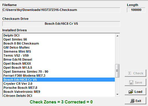

Tky Inviato 11 Maggio 2016 Inviato 11 Maggio 2016 Il 9/5/2016 at 20:25 , Sasquatch ha scritto: mi dicono che il sw caricato non e' per quella ecu , il numero ecu e' 0 281 011 476 , ma come e' possibile ? da quanto posso vedere quel codice è edc16c2 mentre il tuo file me lo vede come edc16c8.. qualcosa non torna! Il tool non trova errori cmq.. boh! Mi puzza molto di backup restorato su ecu non speculare ma non vorrei dire na ca**ata..
Sasquatch Inviato 11 Maggio 2016 Autore Inviato 11 Maggio 2016 tutto puo' essere Tky, sto ancora aspettando risposta da un'amico con strumenti ufficiali
