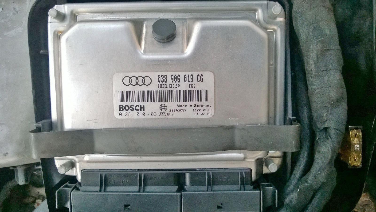

AuAlfista Inviato 11 Maggio 2016 Inviato 11 Maggio 2016 Salve ragazzi.ho un paio di domande da fare se gentilmente mi date una mano. Ho un audi a4 con la centralina in tilt. Ho trovato allo sfascio stesa ecu, numeri hw e sw uguali, adesso per fare il trapianto bisogna togliere l'immo, e fin qui ok. Devo capire se lo devo fare dal eprom 24c04 oppure dalla flash, perché tanti dicono si fa uguale con il flash, ma il carsw mi dice di leggere la 24c04.la ecu e un edc15p+ 038906019 cg 0281010406 audi a4 avant motore awx. Ma se io tolgo la eprom vecchia e la monto direttamente e fisicamente su la ecu "nuova" diciamo, non va uguale? Grazie per le vostre risposte. A presto.
sumi1 Inviato 12 Maggio 2016 Inviato 12 Maggio 2016 Basta cambiare eeprom 24c04 e la macchina parte.Lo poi fare anche da obd con un banale cavo da 40 euro tipo vag comander 1.5 etc.Leggi eprom da ecu originale e lo scrivi su ecu dallo sfascio.(fai una copia di sigurezza anche con eeprom dallo sfascio.Ciao 2

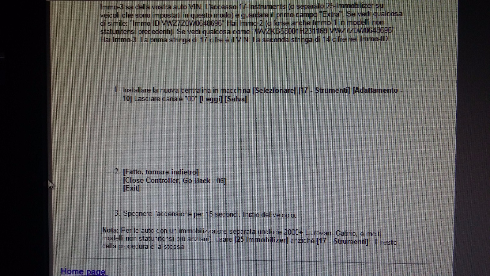

AuAlfista Inviato 12 Maggio 2016 Autore Inviato 12 Maggio 2016 12 minuti fa, gtinero ha scritto: Sì fa adeguamento immo anche con il vag senza scodificare nulla Che sarebbe? Scusami l'ignoranza... Io di diagnosi ho l'examiner, ne comprerò anche un cavetto presto di questo vag, ma il programma? Te lo danno insieme al cavetto? Grazie
gtinero Inviato 12 Maggio 2016 Inviato 12 Maggio 2016 Sì il vag ti fa il gruppo audi seat vw Il programma è incluso 1

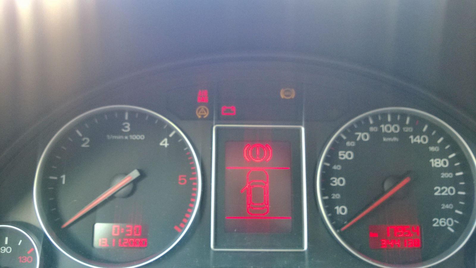

AuAlfista Inviato 15 Maggio 2016 Autore Inviato 15 Maggio 2016 (modificato) Grazie gti, ma non ho ancora il vag, lo comprato, mi deve arrivare in settimana. Per ora ho fatto questo, ho letto la 24c04 originale, backupato, letto 24c04 della ecu dello sfascio e fatto un backup,scrittura su 24c04 dello sfascio,mi sono assicurato che è tutto ok, risaldato tutto e rimontato, metto la centralina dallo sfascio e mi succede la stesa cosa. Quadro strumenti rimane acceso con tutte le spie, non si spegne e la macchina non parte. Azzo a,? Non sono pratico di gruppo vag, finora ho fatto soltanto Fiat alfa. Ogni suggerimento e gradito, per favore. Modificato 15 Maggio 2016 da AuAlfista
sumi1 Inviato 15 Maggio 2016 Inviato 15 Maggio 2016 dalla fotto non ce immo accesso quindi ce altro il problema, Che errori cella su motore e cruscotto? 1
