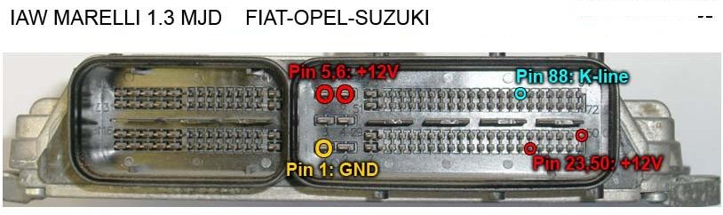

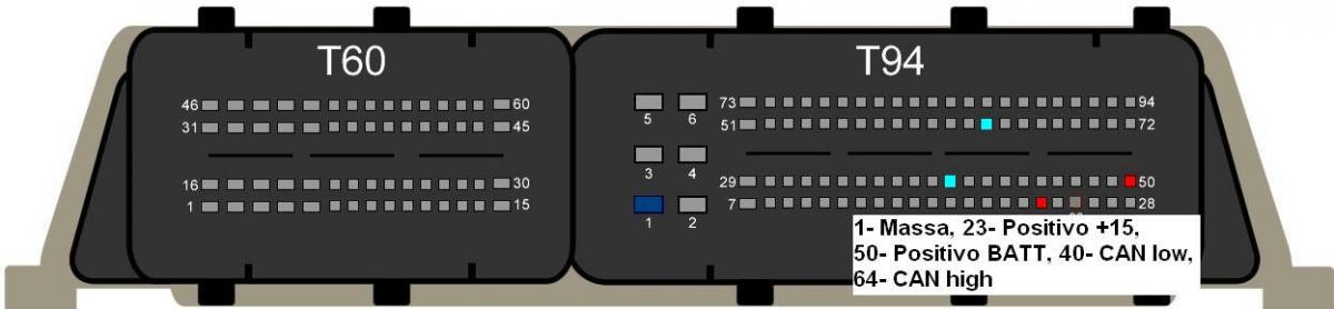

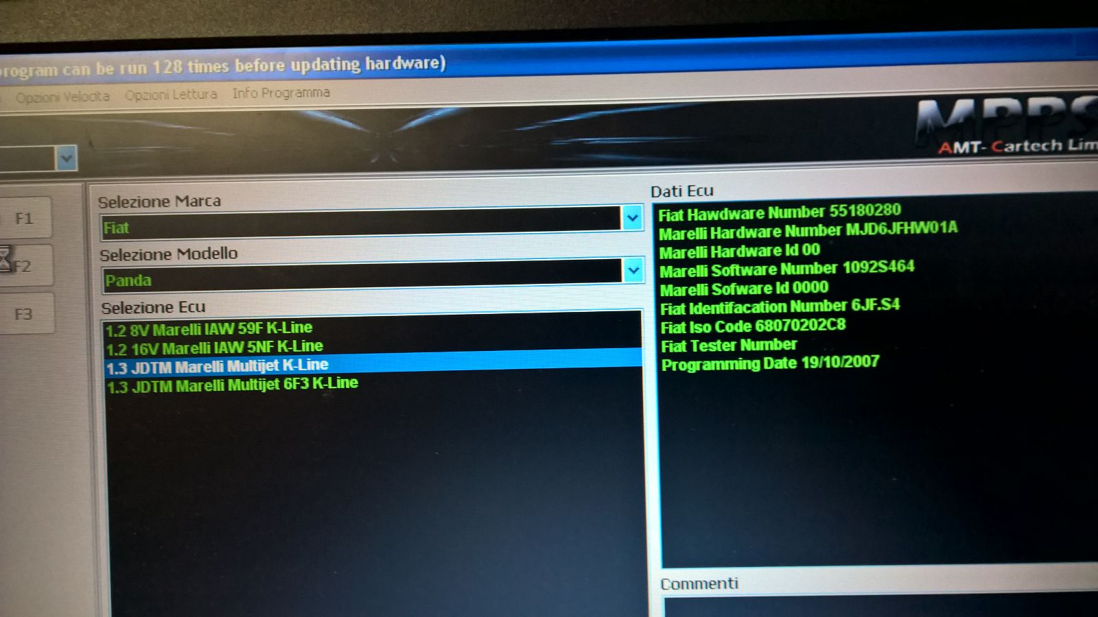

Sasquatch Inviato 18 Maggio 2016 Inviato 18 Maggio 2016 (modificato) come da titolo un' amico ha inchiodato la centralina della panda in questione , allego screen dell'ID ecu fatto da mpps , ora lui si e' fatto fare un file on line e lo ha scritto , arrivato in fondo gli da' errore , e la macchina non parte piu' , ho controllato e il file e' ok provato il recovery , ma nulla , unica speranza e che gli fa' ancora ecu id , ho letto che e' gia' successa la cosa con il tipo di sw in questione e che sono riusciti a riprenderla con altro tool , ora voleva portarmi l'ecu e appunto si voleva provare con altro tool a riprenderla quindi la dovrei leggere e scrivere con i pinout ed io non sapendo quale ecu monta chiedo a voi quale sia marelli 6f3 o mjd 6f3 ?, l'auto e' una panda 4x4 JDTM del 2007 da 70 cv ed io ho trovato i pinout per queste due ecu , ma non so quale' quella giusta ..........ancora non la ho sottomano grazie a chi mi da una mano Modificato 18 Maggio 2016 da Sasquatch

enzopezzano Inviato 18 Maggio 2016 Inviato 18 Maggio 2016 Gia tanto che ti fa ecu id. Procedi pure in bdm con un bakup completo. Ancora non l'avete capito che mpps è un giocattolo per bambini!!!!! Continuate a fare danni.. Le 6jf ( 70 cv ) lavorano in k-line. Le 6f ( 75-90- 101 cv), lavorano in Can, e con mpps non si leggono ma si scrivono dopo taglio file ad 1 Mb. Vediamo se lo capite. 2

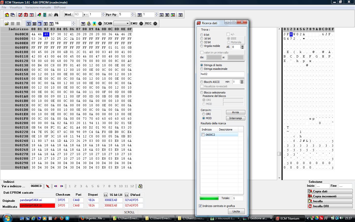

Errecinque Inviato 18 Maggio 2016 Inviato 18 Maggio 2016 3 minuti fa, cawadany ha scritto: Peccato. Avreste risolto in un attimo e a costo zero. Ho guardato il file, ma come mai è di 452 invece di 448kb ? nei 452 kb è compreso anche il micro o sbaglio ? Come fa mpps a scriverlo ?

Errecinque Inviato 19 Maggio 2016 Inviato 19 Maggio 2016 (modificato) 11 ore fa, Sasquatch ha scritto: quindi non ha letto tutto e' questo il problema, quindi dovrei trovare un file letto in bdm e tagliarlo alla giusta lunghezza se ho capito Non far confusione...il file letto è giusto da 448kb. se scrivevi quello da 452 secondo me potevi buttare la ecu (hai visto che era completamente disallineato rispetto all'ori ?) quello da 452 è flash+e2p se non erro quindi forse la sputtanavi del tutto. non devi tagliare nulla in questo caso è una 6jf non 6f3 Dovevi solo seguire la guida nel post che hai trovato e rimettere ai valore giusto quelli che mpps ha cambiato durante la scrittura. Quanti mi piace ? Modificato 19 Maggio 2016 da Errecinque 1
