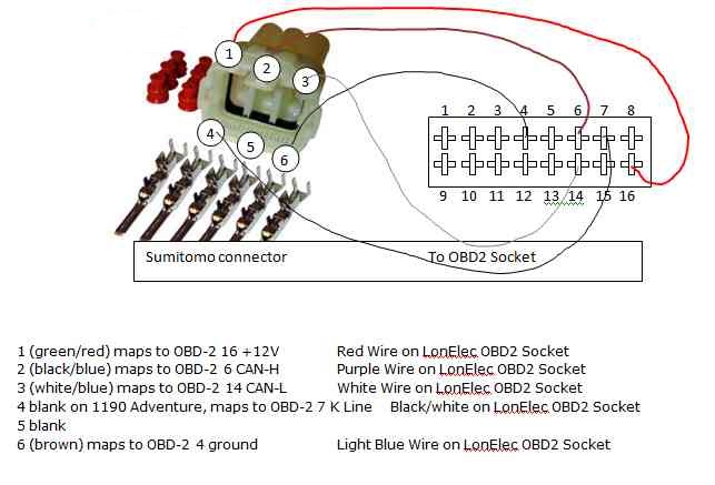

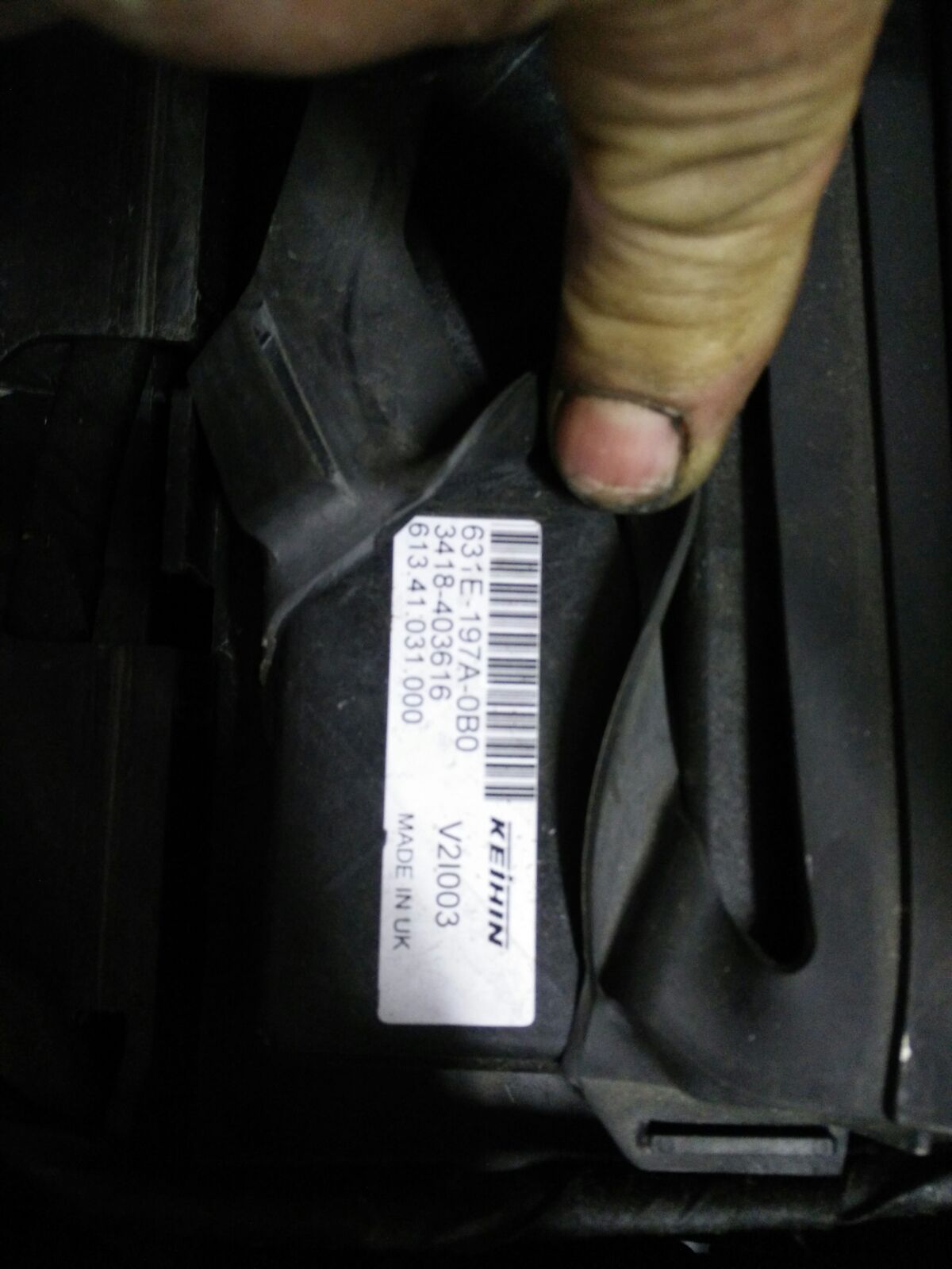

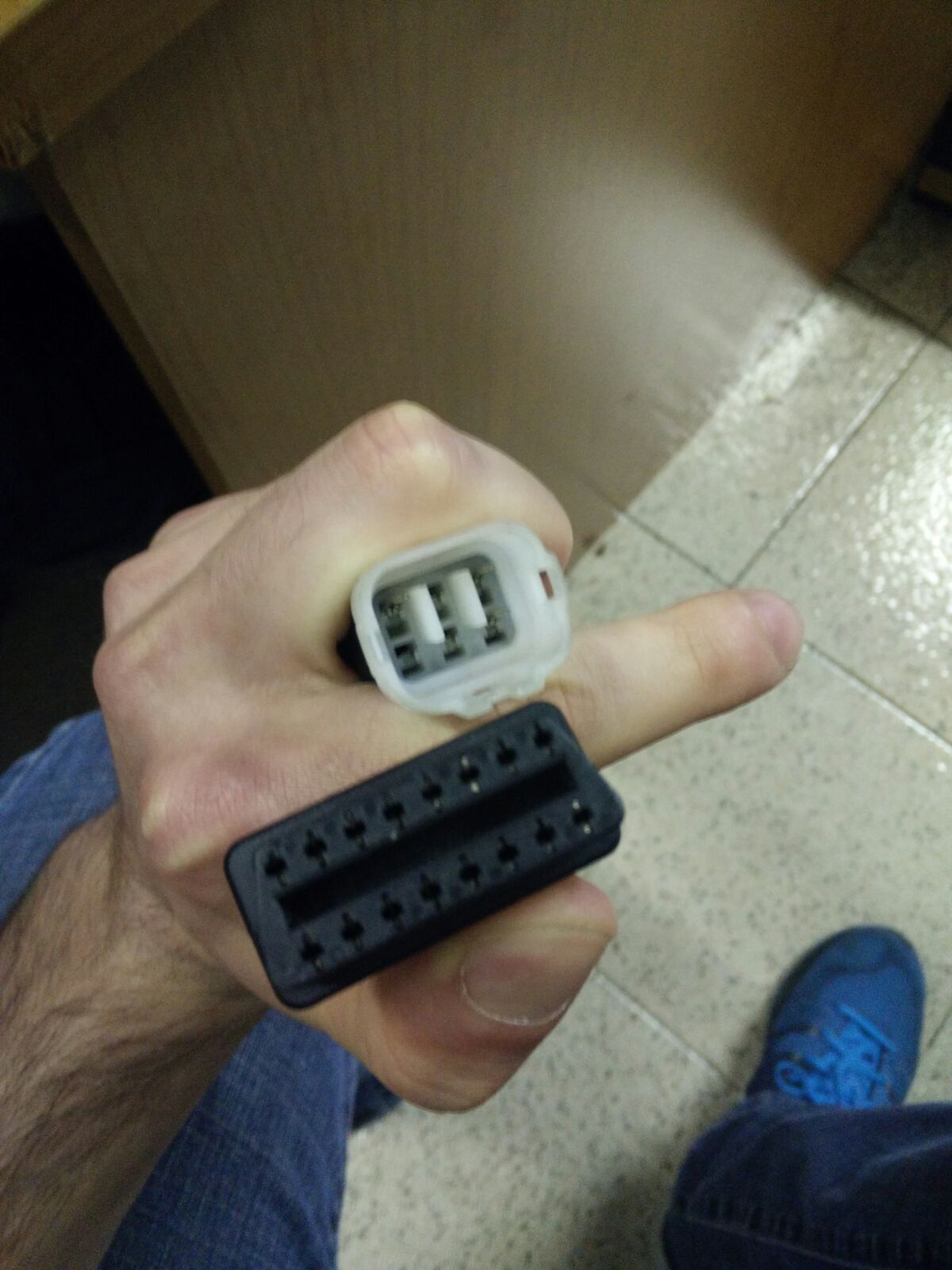

Allego foto centralina e cavetto che lui ha per collegarsi. il cavetto ha la presa compatibile con la centralina e poi un adattatore obd, su quell'adattatore si può collegare qualche interfaccia per leggere e scrivere? qualcuno ha qualche esperienza sulla mappatura di questa moto?

TuneECU mi pare di avermi detto che ce lo ha e ci mappava ktm vecchi, pre-2013. Infatti se si va sul sito ufficiale di tuneecu dà informazioni fino al ktm 1190 adventure rc8, mentre lui ha un lc8 che è uscita dopo. Per questo ci chiedevamo se la procedura è la stessa

Tanto se non comunica non succede nulla giusto?
