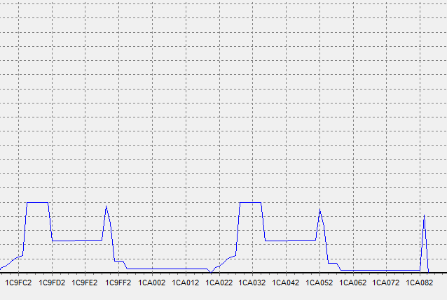

OMBRA Inviato 22 Maggio 2016 Inviato 22 Maggio 2016 salve a tutti amici sapete come escludere questa egr su edc16c41 di un renault mascott 3.0cc 130cv ? grazie a tutti mascot_Flash
OMBRA Inviato 22 Maggio 2016 Autore Inviato 22 Maggio 2016 nessuno ha mai provato ad eliminare egr su queste ecu ?

OMBRA Inviato 22 Maggio 2016 Autore Inviato 22 Maggio 2016 se può essere d'aiuto escono questi errori in diagnosi !! P0409 P0487 P0400
Errecinque Inviato 22 Maggio 2016 Inviato 22 Maggio 2016 Per me è questa, sono andato ad intuito . la zona è quella delle altre edc16 ed è l'unica che ha una senso 1
OMBRA Inviato 22 Maggio 2016 Autore Inviato 22 Maggio 2016 12 minuti fa, Errecinque ha scritto: Per me è questa, sono andato ad intuito . la zona è quella delle altre edc16 ed è l'unica che ha una senso provo è ti faccio sapere grazie errecinque
OMBRA Inviato 23 Maggio 2016 Autore Inviato 23 Maggio 2016 18 ore fa, Errecinque ha scritto: Per me è questa, sono andato ad intuito . la zona è quella delle altre edc16 ed è l'unica che ha una senso errecinque provata in questo momento la valvola continua a funzionare è mi da sempre gli stessi errori P0409 P0487 P0400 ho visto che solo in targhet rimane a 0% ma per il resto continua a funzionare abbiamo altr idee ? grazie
Errecinque Inviato 23 Maggio 2016 Inviato 23 Maggio 2016 bene stasera so cosa fare .......ci sentiamo dopo. qualche idea c'é 1

Errecinque Inviato 23 Maggio 2016 Inviato 23 Maggio 2016 sono sicuramente 2 le zone. io ho trovato in fondo al file altri 2 panettoni con lo stesso BP e stringa finale uguale Quelle le ho già adocchiate anche io aspetta un attimo MASCOT_FLASH PROVA EGR 2 1
Errecinque Inviato 23 Maggio 2016 Inviato 23 Maggio 2016 Quindi qualcosa si era azzerato hai detto vero ? quindi siamo in zona giusta, Così sono fiducioso, se funziona....ma chi siamo? MASCOT_FLASH PROVA EGR 3 1
OMBRA Inviato 23 Maggio 2016 Autore Inviato 23 Maggio 2016 5 minuti fa, Errecinque ha scritto: Quindi qualcosa si era azzerato hai detto vero ? quindi siamo in zona giusta, Così sono fiducioso, se funziona....ma chi siamo? MASCOT_FLASH PROVA EGR 3 grazie errecinque ti dirò l'esito domani a buon rendere
Errecinque Inviato 23 Maggio 2016 Inviato 23 Maggio 2016 1 minuto fa, alessio1993 ha scritto: grazie errecinque ti dirò l'esito domani a buon rendere Non vedo l'ora....per i dtc è molto dura senza un damos è un salto nel buio questa....... 1
