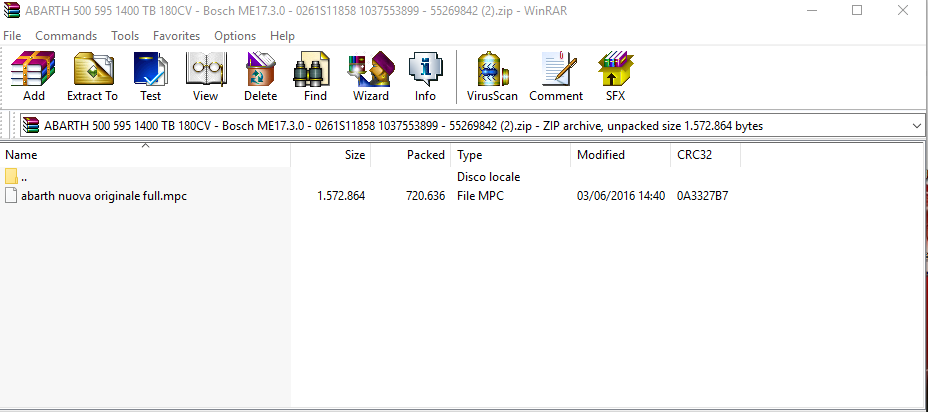

ADMIN Inviato 6 Giugno 2016 Autore Inviato 6 Giugno 2016 ecco ABARTH 500 595 1400 TB 180CV - Bosch ME17.3.0 - 0261S11858 1037553899 - 55269842.zip

ADMIN Inviato 8 Giugno 2016 Autore Inviato 8 Giugno 2016 i file sono divisi quello del processo è .MPC quello della eprom è .E2P i dati ecu sono nel file di testo .TXT
ADMIN Inviato 8 Giugno 2016 Autore Inviato 8 Giugno 2016 quello è il processore questa invece è la eprom abarth nuova originale full.zip
